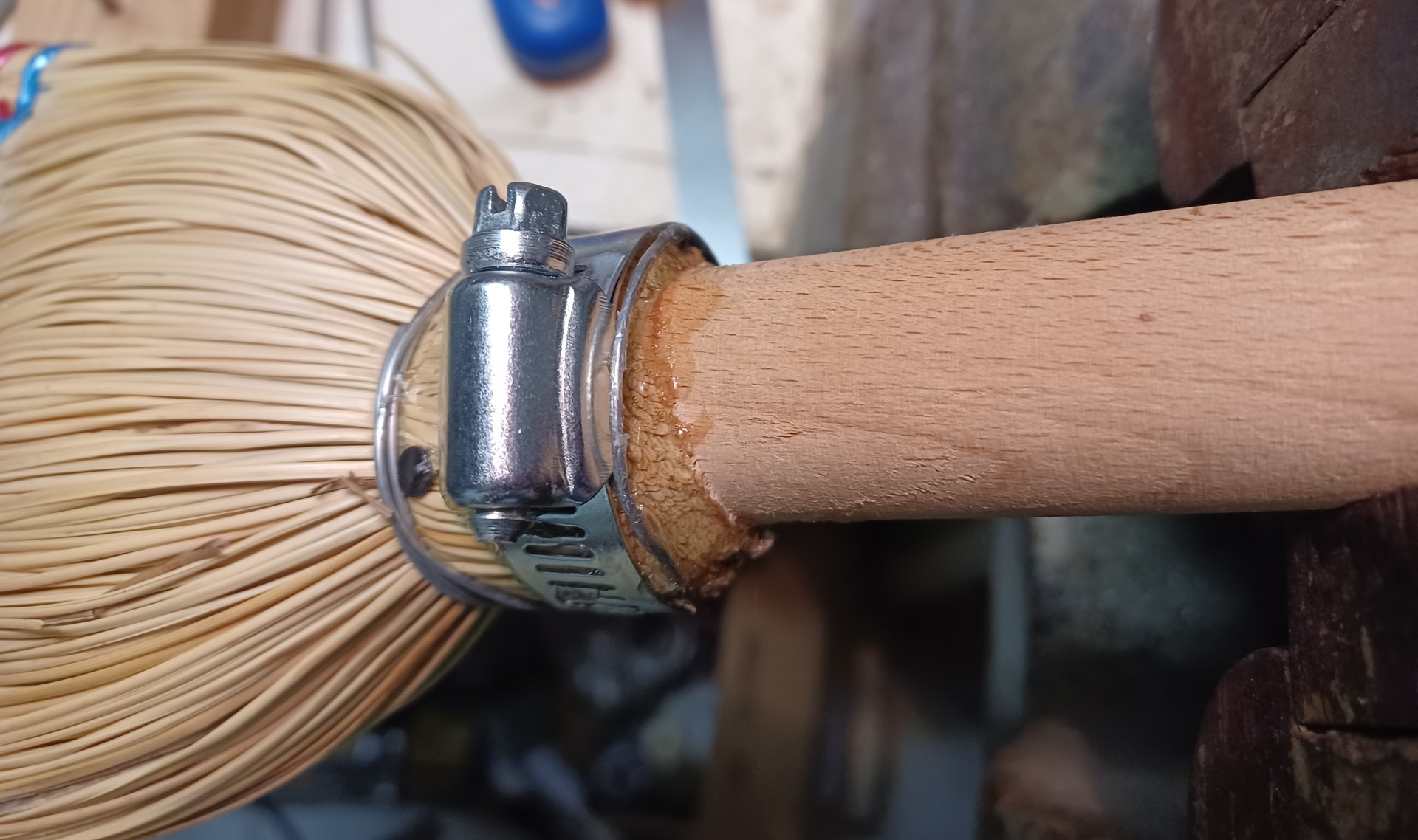

Megfelelő méretű awab bilincs.
Csak drót meg szög, de nem mindegy, hogyan.
Azé' ez már mesteres!
Ez lett, mert ősi Jaffa mondás szerint, amit technocoll és awab nem fog meg, az Tóni bá' sem tudja megállítani.
