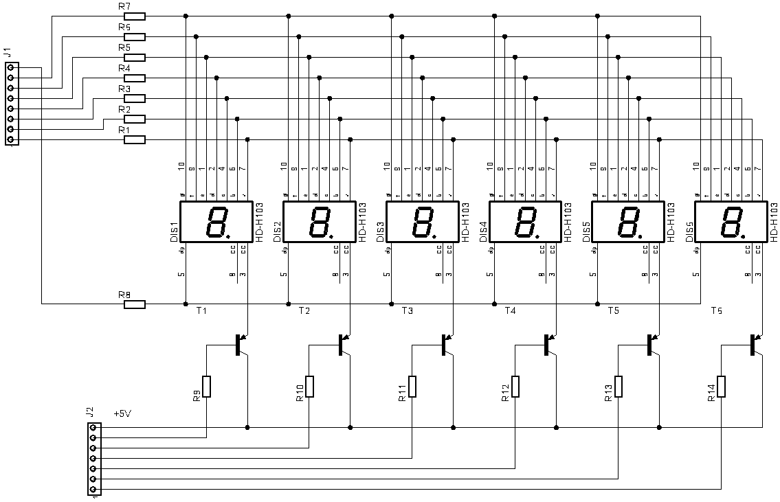

(#) vzoole hozzászólása Dec 22, 2008 /
Egy általános célú 7 szegmenses, 6 digites próba-kijelzőpanelt szeretnél csinálni.
Alul kép.
Ez megteszi mindenféle kisérletezéshez?
Vagy akkor már tervezzek bele inverteres meghajtást, esetleg shift regiszteres léptetést?
Konkrét cél nincs, de olyanra szeretném megcsinálni, hogy későbbiekben "bármihez" jó legyen.
Másik kérdés... itt legjobb esetben is 1/6 időt kap egy kijelző, ami 16%-os kitöltés.
Világít így még rendesen, nem túl halvány?
(#) szilva válasza vzoole hozzászólására (») Dec 22, 2008 /
No igen, lehet, hogy érdemes lenne nagyobb áramú meghajtást tervezni a szegmensekhez is. Az 1/6 multiplexelésnél lehet nagyobb csúcsáramot használni, mint amivel statikusan tudna az adott LED világítani. Meg kell persze nézni az adott LED adtlapját, de egy 20mA-ről normálisan világító típusnál nem lehetetlen csúcsban 50-100mA környékére is felmenni.
(#) vzoole válasza szilva hozzászólására (») Dec 22, 2008 /
És ez azt jelenti, hogy csökkentsem az ellenállások értékeit?
Vagy ezt már nem szereti az AVR, és tegyek elé invertert, és úgy csökkentsem az ellenállások értékeit?
És mekkora áramot képes az AVR leadni egy lábán (csak kb, vagy -tól -ig)?
Vagy teljesítménymeghajtó kapuk, vagy valami tranzisztoros (FET-es) meghajtás, mint ahogy a digiteknél is van. Ja és persze megfelelően kisebb soros ellenállások. Az AVR kimeneteit 20mA-nél nagyobb árammal nemigen illik terhelni.
(#) zoknee válasza vzoole hozzászólására (») Dec 22, 2008 /
Lehet kapni ULN2003-as tipusú tranzisztor array-t dip tokban. Ez 7db darlington tranyó, ami elbír 500mA-t is, és úgy lehet meghajtani, mint egy invertert, minden szükséges bázis stb ellenállás tokon belül van. Ezzel biztos bármit elhajtasz Nekem kb 64mm-es kijelzők járnak róla, és olyanok mint a reflektor...
(#) vzoole válasza zoknee hozzászólására (») Dec 22, 2008 /
Köszönöm a segítséget.
Akkor ilyen lesz ULN2803-al.
ˇˇ
ui.: még nem néztem át a +,- bekötést.
SENKI NE HASZNÁLJA EZT A RAJZOT
még csak elméleti ábra.
(#) Topi válasza vzoole hozzászólására (») Dec 23, 2008 /
Én eleve ezt fordítva csinálnám.
Ketté kellene bontani a felhasználási területet. Ha kis kijelzőkről van szó, akkor közös katódú a jó megoldás, mert a processzor tud annyi áramot adni, hogy bekapcsoljon egy-egy szegmens és a közös pontot földre kell húzni, aminél ha NPN-t használsz, ami jobb, akkor nem is kell invertálni a logikát (PNP esetén igen)
Ha nem kis kijelzőket akarsz meghajtani, ahol egy-egy szegmens nem megy el 5V-ról, ott a közös Anódú kijelzőket kell előnyben részesíteni.
Ezesetben a föld felé darlington array-el kell húzni, pl ULN2803, a táp felé meg egy PNP NPN párossal, vagy egy P csatornás FET-el, vagy egy UDN-en ami ugyan olyan nyolcas darlington array, csak nem NPN-ben, hanem PNP-ben.
