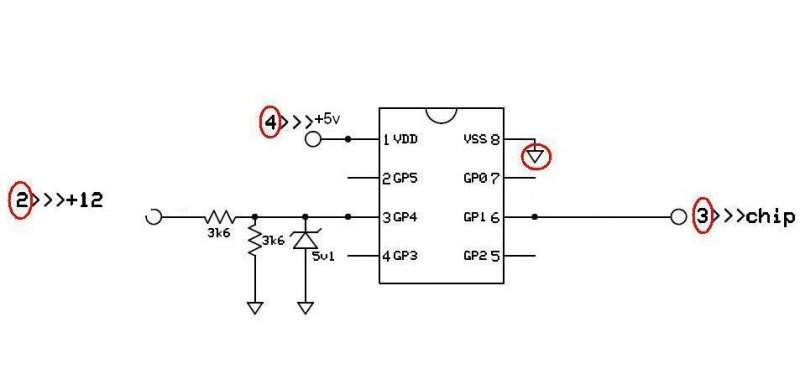

Tudna nekem valaki csinálni egy programot Pic 12f629-be.
Annyit kellene tudnia, hogy a 3 lábán kapna 5v-ot és kb 1s múlva kiadná az 5v-ot a 6 lábán.
Van egy ilyen hexem állítólag így van megírva ne nem így működik.

6 lábon biztosan nem fog jelet kiadni, mert a 8 lábából a tápfesz, a föld és az MCLR láb (ami I/O funkcióban is csak BEMENET lehet) hármat elfoglal, marad tehát 5.
Mellesleg ehhez minek PIC?!

itt a rajz:
Mert kicsi az áramfelvétele.

Ah!
„a 3 lábán kapna 5v-ot és kb 1s múlva kiadná az 5v-ot a 6 lábán.”
... ha talan nem sporolnad le a pontot a szamok utan, akkor egyertelmu lett volna, hogy a 3. (harmadik) ill 6. (hatodik) labrol beszelsz... (es nem 3 db lab es utana 6 db lab -- nem csak en ertettem felre, hanem icserny is)
Amugy nem ertem, hogy miert szeretned ezt a nagyon egyszeru feladatot massal megcsinaltatni -- nem tudom, hogy mihez kell, de ez olyan szogbeveresert 1000Ft jellegu feladat: Mikor kerdezi a megrendelo miert 1000Ft egyetlen szog beverese, a mester valasza: "1Ft a szog beverese... csak 999Ft hogy tudom hova kell beverni..."

Meg tudná-e esetleg nézni valaki a hex tartalmat hogy miért nem úgy működik ahogy kellene?
Aki ért hozzá, mert a program íráshoz nem értek.
(#) gulasoft válasza masters hozzászólására (») Szept 28, 2009 /
A hex egy lefordított kód. Ebből visszafejteni a programot nagyobb meló mint megírni.
