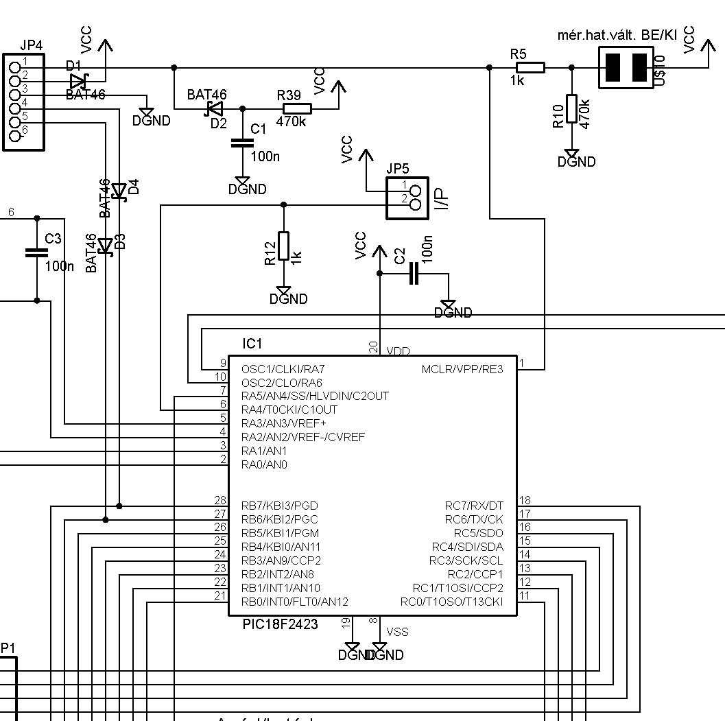

Megint gondom akadt a PIC tápellátásával. Ha a PICkit2-ről kap tápot az áramkör akkor szuperül megy. Ha külső AGND, DGND, analóg +5V, digitális +5V, -5V tápokat kap, akkor viszont megbolondul a PIC!
Bővebben: Youtube
A videón nem mutatom de a panelmérőnek van a nyákján saját egyenirányítója és +-5V-os stabilizátora is (így tulajdonképpen háromféle tápforrásról tud működni), ha erre adok neki feszültséget akkor is hibásan működik. Lehet hogy valami zavar átjut a 230V-os részről.
(#) potyo válasza Attila86 hozzászólására (») Ápr 16, 2010 /
Van a PIC reset lábán felhúzóellenállás? Ha ugyanoda adsz 5V-ot, ahová a Pickit2 adja, akkor működik? Kapcsolási rajz részletet tudsz mutatni?
(#) Attila86 válasza potyo hozzászólására (») Ápr 16, 2010 /
Így van a reset rész:
Bővebben: KÉP
Próbára zárd rövidre a D2-t. Vagy tegyél be sorba egy schottkyt és egy 10k ellenállást a reset láb és a pic tápja (20-as láb) közé úgy, hogy a katód a táp felé mutasson.

D3, D4 helyett tegyél ellenállást ( 100 ohm), a D2-t tartalmazó részt el is hagyhatod, ha az RE3 bemenetnek használod... Próbaként vedd ki a D2-t...

Én sem értem mi ez az alkatrészkupac az MCLR -en, ha egyszer bemenet. R5 és az ICSP csati között szerintem nem kellene oda semmi. Ha az MCRL bemenetnek van konfigolva, akkor ugye attól nem resetelhet. Csak akkor rosszalkodhat esetleg ha VPP jelenne meg rajta.

A dióda gondolom azért került oda, hogy a Vpp ne kerülhessen a Vdd-re(nem Vcc!!!). Oda elég egy 10kohm, ez bevált, nem emelheti meg a Vdd-t a Vpp.
A kondi szűrné a Vdd-t.
De tényleg nem kell, ha a RE3 bemenet, mert akkor az MCLR funkció nem működik, feltéve, ha ki van kapcsolva rendesen...

Hát én ezt nem értem. C1 nem tudom mit tud szűrni 470k -n keresztül. D2 - szintén homály. Talán régen nem volt ott a méréshatár kapcsoló, csak később került bele, és ezért kellett régen mclr -t felhúzni. De ha 470k a felhúzó, ami szerintem bazi magas, akkor is minek D2.
Kíváncsi leszek, hogy ha kitakarítja A86 (hmm, ez majdnem hachiroku ?! ) onnan azokat az alkatrészeket, akkor is bolondozik-e még az áramkör.
(#) watt válasza lidi hozzászólására (») Ápr 16, 2010 /
Dehogynem szűr, a R39 és a C1 szűrő tagként viselkedik. A D2-t már említettem, hogy a 13V Vpp nem folyathat áramot a Vdd felé(a rajzon hibásan Vcc), de ez túlzott óvatosság.
A 470k valóban túl sok, 10k jó oda, ha az MCLR funkciót használni szeretnénk!
Ha kitakarítja, attól még bolondozni fog, mert ezek tuti nem osztanak-szoroznak ott semmit! Én inkább az MCLR-re tippelek...

Szerk.: Megvan! Ha elveszem tőle a -5V-ot akkor működik külső tápról is! Egyenlőre ötletem sincs hogy hogy lehet ez, de rájövök...
(#) icserny válasza Attila86 hozzászólására (») Ápr 16, 2010 /
„Ha elveszem tőle a -5V-ot akkor működik külső tápról is!”
Hová/mire kötöttél te -5 V-ot?
(#) vicsys válasza icserny hozzászólására (») Ápr 16, 2010 /
Gondolom az opa-nak adott tápot vele...
(#) Attila86 válasza icserny hozzászólására (») Ápr 16, 2010 /
Hát a PIC-nek van ugye három táplába. 2db VSS és 1db VDD. Egyikre rákötöttem a földet, a másikra +5V-ot, a harmadikra meg a -5V-ot. Miért, nem jó?
Két OP7 kapja a -5V-ot, semmi más. Méricskélek közben, szerintem az lesz a probléma hogy a negatív táp hamarabb megjelenik mint a pozitív...
