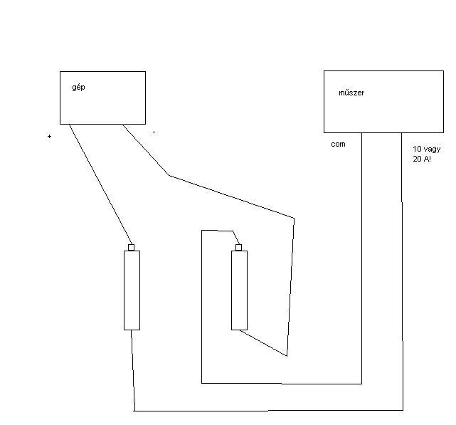

De ha elmondanátok hogy kössem be akkor menne csináltam már egyenirányítót xD és magam martam hozzá panelt
Az áramfelvételt honnan tudom meg? És az IC hogyan kötöm be? ha lenne egy felesleges feszültség stabilizátor kapcs rajzod
De a műszert a fényképezőm hova teszem hol mérem? Nagyon érthetetlenkedek bocsi

a műszereden kell lenni egy ,,com" aljzatnak,és egy olyannak amihez oda van írva hogy 10 vagy 20 A
attól függ milyen a műszered ezekben az aljzatokban legyenek a mérővezetékek. fogj 2 jó elemet és rakd bele a gépbe,de a gép fedelét ne csukd be. a két mérővezetékkel hidald át a két kiálló elem végét. közben persze a műszer legyen bekapcsolva és legyen 10A vagy 20A feliratra kapcsolva.a leolvasot áramértéket írd le ide nekünk. a lényeg hogy sorba kösd az elemeket a műszerrl ne párhuzamosan! |
