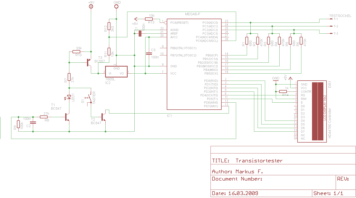

Sziasztok.Most készitettem el a mellékelt képen látható tranzisztortesztert egy Atmega8-as processzorral.Valaki esetleg épitet már hasonlót mert nem minden "funkciója" müködik megfelelően.Pl a kis telyesitményü tranzisztorokat (bc547) nem mindig ismeri fel olyannak amilyen.Néha ki irja a bc547 mérése közben hogy N-JFET és hogy GDS lábkiosztása van.Ez miért lehet?Esetleg a nyákon az árnyékolás hiánya miatt?Magam tervezett nyákra épitettem meg és GND-t nemhúztam végig a panel szélén és a vezetősávok mellett.Ez probléma lehet?A másik probléma az hogy a mért adatokat nagyon kevés (2-3másodperc) ideig mutatja ki utána kikapcsol.Ezt az időt nemlehetne hoszabbra állitani a software módositásával?Ha valaki tud segitsen.Előre is köszönöm.Üdv Sly.

A forrása C-ben a lap alján levő linkről letölthető.... Még a kondenzátorok és a mosfet bemeneti kapacitását is megméri...
(#) Hp41C válasza Hp41C hozzászólására (») Máj 25, 2010 /
A lapról egy fórumra is mutat link, ott olyan verzió is van, ami a mérés eredményét elküldi soros vonalon. A 12.04.2010 bejegyzésnél említik, hogy a szövegek más nyelvekre (magyar) való átírásának akadálya is megszünt.
A 2-3 másodperc a watch dog időzítő beállításából jöhet...

A fent említett (2010.04.12) verzióban van egy kb. 10 másodperces várakozás a kikapcsolás előtt, amiben a watchdog timer-t minden ciklusban törlik, így a mérés eredménye 10 másodpercig látható. Az idő az alábbi kódrészlet változtatásásval állítható:
  1. for(hfe[0] = 0;hfe[0]<10000;hfe[0]++) {
  2.                 if(!(ON_PIN_REG & (1<<RST_PIN))) {
  3.                         /*Wenn der Taster wieder gedrückt wurde...
  4.                         wieder zum Anfang springen und neuen Test durchführen
  5.                         */
  6.                         goto start;
  7.                 }
  8.                 wdt_reset();
  9.                 _delay_ms(1);
  10.         }

(#) Sly hozzászólása Máj 27, 2010 /
Hali.Hát ami azt illeti énis megköszönném a magyar ékezetes karaktereket hex.-be.De ha már átirod akkor hoszabbitsd meg a kijelzési időt a mért értékek kimutatásánál mert 2-3sec alatt eléggé "résen" kell lenni hogy elolvasd...Amugy szépen müködk az áramkör leszámitva egy két kisebb hibát.Bár ez lehet hogy a veszteségek miatt van.Ja és még annyit hogy a darlinghton tranzisztorok mérésénél nemmutatja ki hogy darlinghton hanem mintha sima tranzisztor lenne(BDW93).Ezzel lehet valamit kezdeni?Esetleg lehetne bőviteni a programját egy ilyen opcióval is?Pl kiirja hogy Darl. vagy ilyesmi...

(#) jocoka hozzászólása Máj 31, 2010 /
Tudna nekem valaki segíteni, hogy a fusebit-eket hogy kell beállítanom ha AVR8_Burn_O_Mat-programal égetek.
Csatolok egy képet hozzá.
Előre is köszönöm.

A zip állományban van egy Fusebits.txt, abban a beállítandó értékek le vannak írva:
ATMega8:
lfuse = 0xc1
hfuse = 0xd9
ATMega48:
lfuse = 0x42
hfuse = 0xdf
efuse = 0xff
A bitek jelentése az AtMega8 adatlap 222-224 lapjain...
(#) jocoka hozzászólása Jún 1, 2010 /
Köszönöm a gyors válaszokat de valami oknál fogva nem akkar igyse müködni.
Ha megnyomom a gombot akkor a kijelzőn bevilanak a fekete kockák,ha tovább tartom nyomva a gombot akkor villan egyet a led villágit és a fekete kockák is látszanak mindkét sorban,és enyi.
tudna valaki egy ötlettet mondani hogy hol keresem a hibát.
Előre is köszönöm szépen.

(#) Hp41C válasza jocoka hozzászólására (») Jún 1, 2010 /
- Mérd meg, hogy az LCD összes vezérlő vonala megkapja-e a vezérlést az AtMega8-tól, ellenőrizd le a táp és a földre menő jeleket is. Az ellenőrzést ellenállásmérővel végezd el. Az LCD-3 -ban jártam úgy, hogy a 2 soros LCD-n csak a felső sorban kizárólag a fekete téglalapok jelentek meg. A mérésekkel sikerült megállapítanom, hogy a D6 jelet nem kapta meg a kijelző.
- Lehet, hogy az LCD-d lassabb, mit a többi. Ebben az esetben az lcd rutinokban lehet a várakozási időt növelni.
