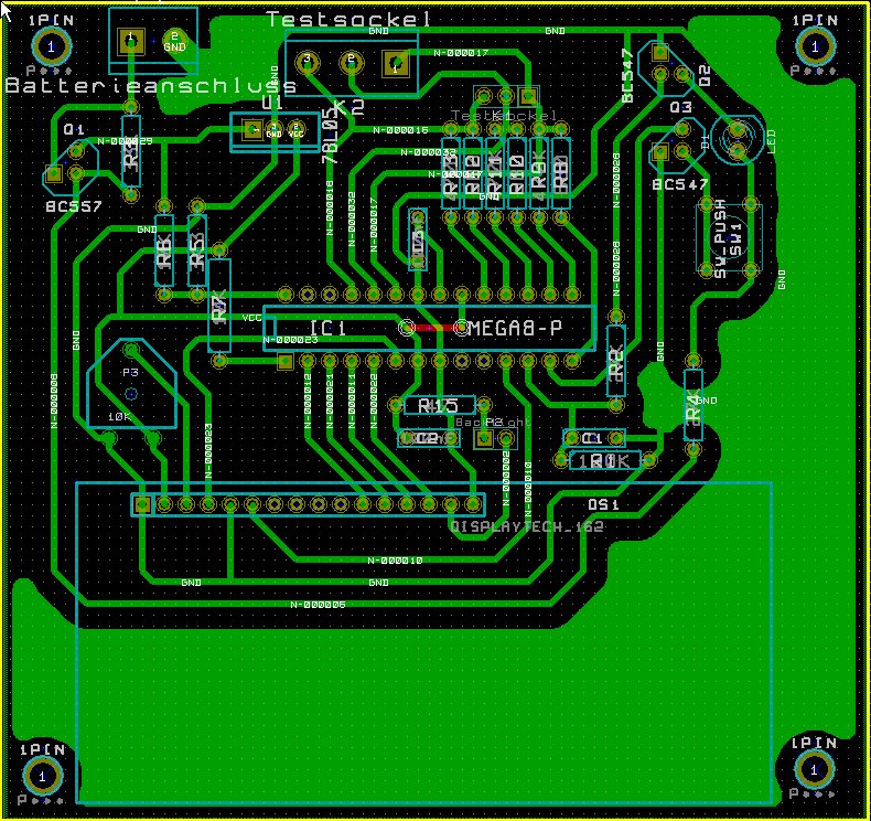

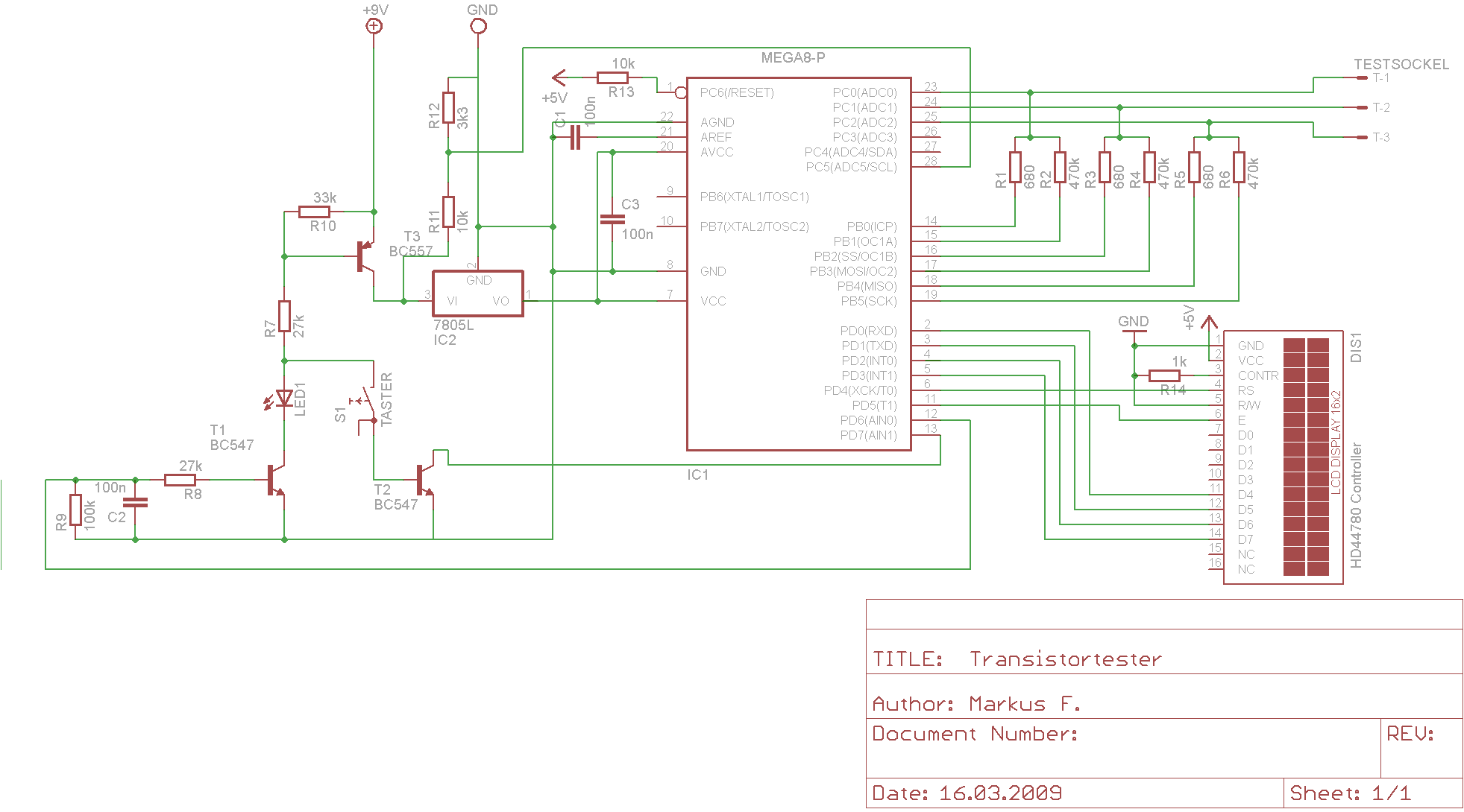

Sziasztok.Most készitettem el a mellékelt képen látható tranzisztortesztert egy Atmega8-as processzorral.Valaki esetleg épitet már hasonlót mert nem minden "funkciója" müködik megfelelően.Pl a kis telyesitményü tranzisztorokat (bc547) nem mindig ismeri fel olyannak amilyen.Néha ki irja a bc547 mérése közben hogy N-JFET és hogy GDS lábkiosztása van.Ez miért lehet?Esetleg a nyákon az árnyékolás hiánya miatt?Magam tervezett nyákra épitettem meg és GND-t nemhúztam végig a panel szélén és a vezetősávok mellett.Ez probléma lehet?A másik probléma az hogy a mért adatokat nagyon kevés (2-3másodperc) ideig mutatja ki utána kikapcsol.Ezt az időt nemlehetne hoszabbra állitani a software módositásával?Ha valaki tud segitsen.Előre is köszönöm.Üdv Sly.
A forrása C-ben a lap alján levő linkről letölthető.... Még a kondenzátorok és a mosfet bemeneti kapacitását is megméri...
A lapról egy fórumra is mutat link, ott olyan verzió is van, ami a mérés eredményét elküldi soros vonalon. A 12.04.2010 bejegyzésnél említik, hogy a szövegek más nyelvekre (magyar) való átírásának akadálya is megszünt. A 2-3 másodperc a watch dog időzítő beállításából jöhet...

Miért nem az eredeti panelterv alapján készítetted el a nyomtatott áramkört?
A műszer kétféle kialakításban is megépíthető. Az egyik automata kikapcsolós, a másik kikapcsolás nélküli változat.
A fent említett (2010.04.12) verzióban van egy kb. 10 másodperces várakozás a kikapcsolás előtt, amiben a watchdog timer-t minden ciklusban törlik, így a mérés eredménye 10 másodpercig látható. Az idő az alábbi kódrészlet változtatásásval állítható:

A pdf-ben lévő áramkör 1:1-ben nyomtatható, a célnak tökéletesen megfelel a vasalásos nyomtatott áramkör készítéshez.
Itt is van egy nyákterv.
Ezt én is tudom , de nagyon kicsik a padok és nagyok a furatok , alig marad fólia . Két forrasztás és leválnak a forrpontok . Csak ezért alakítottam rajta , természetesen mindenki azt választja ami neki a jobban megfelel .
Csináltam egy másik változatot is ami LOMEX-es dobozba illeszthető pontosan .
Ez már ok. , másik szerintem nem igazán használható stabilan .

Köszönöm a gyors válaszokat de valami oknál fogva nem akkar igyse müködni. Ha megnyomom a gombot akkor a kijelzőn bevilanak a fekete kockák,ha tovább tartom nyomva a gombot akkor villan egyet a led villágit és a fekete kockák is látszanak mindkét sorban,és enyi. tudna valaki egy ötlettet mondani hogy hol keresem a hibát. Előre is köszönöm szépen.
Szervusz!
Lehet hogy csak az LCD kontrasztja nem jól van beállítva, egy trimerrel kellene állítani a kontraszt lábon a feszültséget, nem úgy hogy egy ellenálláson keresztül a földre kötik mint ahogy az egyik kapcsolási rajzon itt láttam. Bár nem tudom, hogy nálad miképp van.
Ha már látta a fekete téglalapokat, akkor más lesz a gond . . .
- Mérd meg, hogy az LCD összes vezérlő vonala megkapja-e a vezérlést az AtMega8-tól, ellenőrizd le a táp és a földre menő jeleket is. Az ellenőrzést ellenállásmérővel végezd el. Az LCD-3 -ban jártam úgy, hogy a 2 soros LCD-n csak a felső sorban kizárólag a fekete téglalapok jelentek meg. A mérésekkel sikerült megállapítanom, hogy a D6 jelet nem kapta meg a kijelző. - Lehet, hogy az LCD-d lassabb, mit a többi. Ebben az esetben az lcd rutinokban lehet a várakozási időt növelni.
