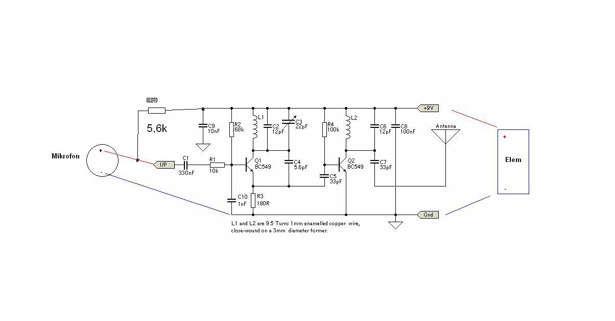

Sziasztok.Köszöntem a segítséget.Már megvettem a cuccokat a másikhoz de mrex ha azt mondod hogy ez egy biztos bevált akkor inkább ennek csinálom meg a nyákját.
Angolul nem tudok úgy hogy megpróbálom lefordítani(neten) ![]() ![]()
Jól gondolom? így kell bekötni? Bővebben: Link
Itt a 9V elemet kb mennyi idő alatt eszi meg?
Kösd be így a mikrofont. Áramot is igényel, ezért kell az ellenállás.
1 a fájl amit küldtem sprint layout 5.0 fájl ehhez vagy egy wieverre vagy a sprint layoutra5,0 van szükséged de csatolom pdf-ben is
2 én is a google fordítóval fordítom a tekrcs leirása tök egyértelmű de lehet kapni induktívítást ez szabványos érték.De egy 3mm átmérőjű fúróra tekersz 10menetet 1mm zománcszigetelésű huzalból ha nincs ilyen huzalod akkor találsz a neten egy tucat coil calculator programotPl ezt amivel kedvedre átszámíthatod ahhoz amid van éppen. 3 a rajzoknál az első az maga az adó ehhez kell még a figure3 ből neked a baloldali azaz a mikrofonelőerősítő a jobboldali az egy vonalszintű bemenethez illeszt. a nyákon rajta van minden. az elektret mikrofon érzékenysége állítható pokolian érzékeny a suttogást 3m ről kristálytisztán veszi 4 az antennaegy merev hutzal kell hogy legyen . a topológiája miatt választottam a bicikliküllőt az antenna a legvégén sugároz a lencsefej aminek a felületéről szakadnak le a rádióhullámok. s a bicikliküllő hozganyzott amit lehet forrasztani ilyen egyszerű. valójában 1/4 hullámhossz kéne de az több mint 40cm akkora küllő nincs. 5 elem élettartam a kísérleti darab egy energizer tartós elemről 5 napig ment 5x24 óráig és még egy led is volt rajta de utána is működött volna de meguntam és még jó ideig használtam generátorban ezt a teleopet. Itt a fogyasztást a TL061 határozza meg ez fontos mert ennek kicsi a fogyasztása TL071-el még egy napig sem menne el! A trimmerrel a mikrofon érzékenysége állítható a trimmerkondival a frekit hangolhatjuk. Ha nem elektret hanem dinamikus mikrofon van akkor a 3 ábra baloldali kapcsolásából elhagyod R1-et és máris dinamikus mikrofonerősítőd van! Én is Skory transmittereivekl kezdtem jók mert tényleg jók csak nekemnem szimpatikus a tekercset deformálgatni a hangoláshoz és egy agyrém volt viasszal lestabilizálni a hűlő összehúzódó viasz vagy sziloplaszt azonnal elhangolta az egészet. ebből is látszik milyen fontos a tekercs geometriája! Tehát ez sokkal korrektebb a nyíl hegye nem jelent semmit épp a násik irányban áll az antenna mert ezen a felén van a mikofon.
Nagyon köszöntem a rajzokat. Ki is nyomtattam. A beültetési (nagyított) rajzon az első kondi ott 1µF os ugye? Gondolom csak te írtad el 10-re.
Ez olyan kapcsolás, hogy nem kell hozzá varikapdióda.
Nincs is, 12 pF van helyette.
Amit látsz diódát 1N4001 az csak fordított táp bekötés ellen véd
Az a 6V-os tápfeszültség + és - pontja közé van kötve, szerepe a fordított polaritás elleni védelem.
pontosan a fordított polaritás ellen véd és nincs a rajzon a 10mikro meg valóban 1 mikro csak a srint makrom alapból 10mikrosra van írva ás elfelejtettem átírni de gyakorlatilag lényegtelen a tápfesz 9v egyébként a másikk 10 mikro a trimmer alatt meg a táp szokásos szűrőkondija és a 100n is ha esetéeg dc adapterról menne. a küllőt bmeg fektesd a fóliára és ellnkező irányba álljon a lencsefej meg a távolabbi sugárzó végén legyen. a hossza meg elsősorban kísérletezés kérdése a számítása pedig a( terjedési sebesség m/sec ben /frekvecia hz ben )/4 az ideális tehát (300000000m/sec/108000000 1/sec)/4=0,694m kb 70 cm hosszú antennával lenne az ideális de próbálkozás kérdése gyakorlatilag a teleszkópos antenna éppen azért olyan amilyen hogy a hosszának a változtatásával is elvileg lehet a nyereségét állítani. de ez már nem az én szakterületem. Annyit tudok, hogy ez nekem működik csak nem elég erős a nagyobb távolsághoz de két vasbeton födémen keresztül szép tiszta hangot ad de azt írtad lakásban kell poloskának hosszabb távolságra alkalmatlan(tapasztalat) vagyis alkalmas de tiszta rálátás kell hozzá vagy az adó rést kell finomítani ha valaki ért hozzá tegye meg.

Esetleg olyat keress, hogy dBm. A 115 dBuV az kb 0.5 V.
Erről van szó: Bővebben: Link?
Nem ismerem, de ilyen kis feszültség mellett tényleg csak transzmitter teljesítményt várhatunk tőle. Persze egy nagy érzékenységű, jó szelektivitású vevő+nyereséges antenna csodákra képes.
