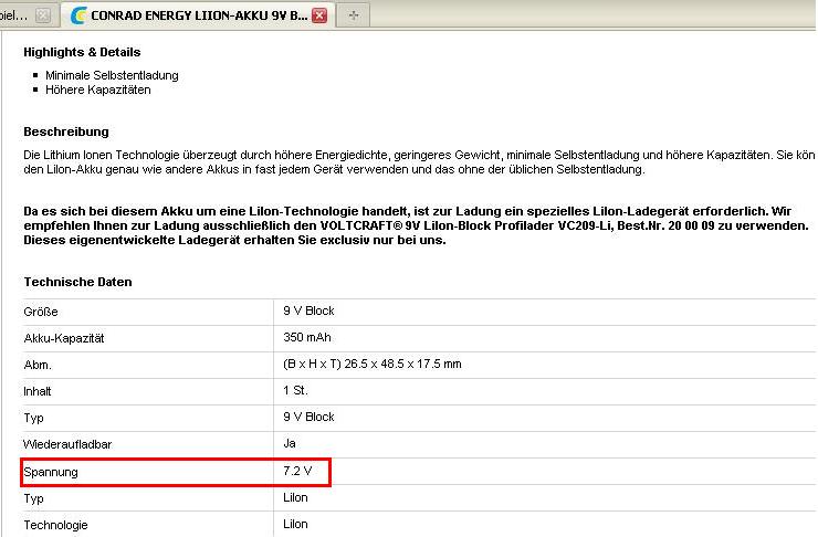

Szóval akkor, ha jól értelmezem és megveszem azt a 12V-os 85mAh-ás napelemet, amit kinéztem és azzal a 9V-os akkut, ami a készülékben hagyva folyamatos használat mellett hagyva, elég akkor egy Zener Dióda a napelem és a 9V akksi közé biggyesztve... ? :miaz:
(#) erbe válasza R2-D2 hozzászólására (») Jan 7, 2011 /
Az előbb még 12 V-os töltésszabályzóról volt szó.
Visszanéztem a hozzászólásaidat. Eszerint neked 2 cellából álló 7,2 V-os Li-ion akku töltéséhez kell szabályzó. A Li-ion akkuk töltésére vonatkozó előírások szerint az akku töltésének felső határa 8,2 V, lehetőleg 50 mV-os pontossággal. Ezen a feszültségen a töltőnek
ki kell kapcsolnia.
Ehhez itt találsz töltőt:
Li-ionakkutöltő 7,4Vra
A kész töltő elé már nyugodtan elékötheted a napelemed.

(#) erbe válasza R2-D2 hozzászólására (») Jan 7, 2011 / 1
Mi lenne, ha odafigyelnél picit arra, amit írunk.
Az akkud 7,2 V-os. A feltálalt oldalon találsz hozzávaló töltőt, amit korábban mutattál, erre nem alkalmas. Hogy azt a kapcsolást milyen IC-vel lehetne erre alkalmassá tenni? Nem tudom.
Nem ártana, ha átolvasnád a Li-ion akkuk töltésével foglalkozó összes fórumot, mert ennek az akkunak a töltése nem olyan egyszerű, mint pl. a savasé. Pontosabb, jól megtervezett töltőt kíván. Nem ok nélkül írják oda, hogy "használja a ... gyártó ehhez az akkuhoz készített töltőjét!".MAX639
Esetedben nem az a lényeg, hogy napelemről töltesz, hanem hogy mit. !!!
A MAX639 IC maximális bemenő feszültsége az adatlap szerint 11,5 V. A 12 V-os napelem feszültsége a napsütés energiája és a leterheltség függvényében akár 17 V-ra is felmehet, ami halálos az adott IC-re.
(#) erbe válasza erbe hozzászólására (») Jan 7, 2011 / 1
Ez kell neked: LT1510-Conrad
Bemenet 11-28 V között, 2 db 4,2 V végfeszültségű cella töltésére alkalmas. Kimondottan LiIon akku töltésére készült.
