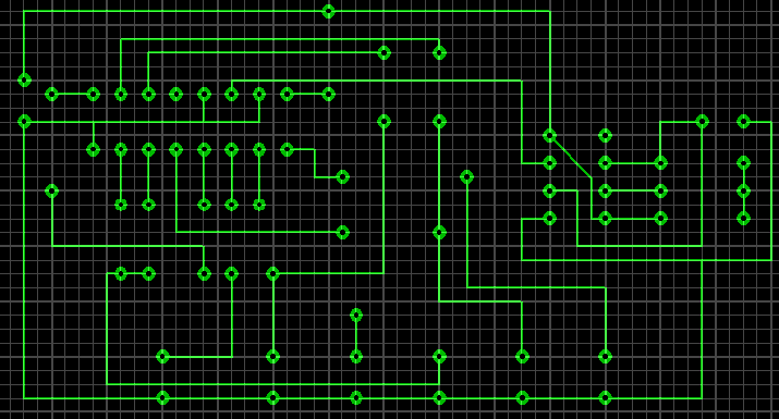

Sziasztok! itt egy működő 6LED -es futófény(oda - vissza cikázó). Remélem áttekinthető! Nekem egy 150K -s ellenállás van benne, és valami rádióból nemtudom hány ohmos poti a fóliaoldali képet sprint-tel készítettem nemtudom hogy méretarányos -e.... Sikeres utánépítést kívánok!

A sprintbe van egy úgynevezett Silkscreen ez az alkatrészek berajzolására való...
