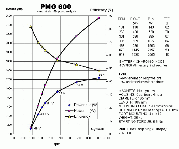

Tehát a téma: szélkerék, generátor, fűtőbetét összeillesztése. A görbékről: A generátor görbéje azt a teljesítmény mutatja, amit egy adott fordulaton lead, ha rá van kötve egy fűtőbetét. A szélkerék görbéje egy 2,5 méteres, 7-es gyorsjárású kerék tengelyéről levehető maximális teljesítményt adja különböző fordulatokon, melyekhez hozzá van rendelve a fordulathoz szükséges szélsebesség. Mindkét berendezés 550 fordulaton 1000 wattot ad le. Nézzük meg, mi történik, ha egy adott helyen gyakran előforduló, mondjuk 6 m/sec szélnél rákötöm ezt a generátort a szélkerékre. Ennél a szélnél a kerék optimális fordulata 321 ford/perc lenne, a leadott teljesítmény meg 193 watt. A generátor ezen a fordulaton 341 wattot igényelne. Te is érzed, hogy ez nem megy, a szélkeréknek ezért lecsökken a fordulata, hisz túl van terhelve. A kérdés az, pontosan mi is fog történni. Az optimális esetben az áramló levegő sebességét egyharmadára csökkenti a kerék, a kétharmadnyi szélsebesség energiája jelenik meg a tengelyen. Na de ha a lapát forgása lassul, egyre vastagabb szeletekre vágja a levegőt, nem tudja annak sebességét a kívánt mértékben csökkenteni, és hiába a változatlan 6 m/sec szélsebesség, a szélkerékről levehető teljesítmény csökken, romlik a hatásfoka. A hatásfok görbe felhasználásával megrajzolható az piros színű teljesítmény görbe, ami 6 m/sec szélnél a különböző fordulatokon erről a szélkerékről levehető teljesítményt mutatja. Ez metszi a generátor görbét, ahol 220 ford/perc-en 160 wattos teljesítménnyel megy mindkét berendezés. A visszaeső fordulat miatt 193 watt helyett csak 160 wattot tudunk felhasználni, a hatásfok 0,83. Azt igyekeztünk eddig elmondani, hogy hagyjuk a szélkereket az ideális fordulaton dolgozni, és hogy a hozzákapcsolt generátor ne tudja fékezni, vegyük le annak teljesítményét. A legkényelmesebbnek az tűnik, ha egy elektronika megszaggatja a generátor és a fűtés közötti áramkört. Az ábrán a fekete nyíl mutatja ezt a csökkentést. Nekem most úgy tűnik, hogy ez egyszerű elektronikával megoldható, aminek a működési követelményeit az előzőekben tisztáztuk.. Megjegyzéseim: -A számértékek számolt, pontos adatok, nem a görbéből van saccolva. -Ez elméleti megközelítés, a valóság csak picit másabb, de mindkettőnek a viselkedése azonos. -Hobbi körülmények között, azzal, hogy csak nézem a működő gépemet, a fenti teljesítmény elvesztésre rájönni nem lehet. -A fenti számítás minden összeépítésre alkalmazható. -Nem kell ezeket a számításokat mindenkinek ismerni, nem egyformák az adottságaink. Elég azt tudni, hogy ilyen módon működik a természet. Mellékeltem egy ábrát is az elmondottakhoz. Az előző mondattal lezárult nálam egy szakasz, aminek az volt a célja, hogy hobbi szinten megismerjem a szélkerék, a generátor, a viharvédelem működését, és netán még méretezni is tudjam. A felhasználásának egy módját meg most irogattam le.

az inercia rendszeren belüli energia megmaradás törvénye alapján: Adott (készen van, összehegesztve, szegecselve, ragasztva – utólag nem módosíthatóan, nincs aerodinamikai szabályzási lehetőség) a szélkerék. - A tengelyén levehető legnagyobb mechanikai teljesítmény a fordulattól (szélsebességgel egyenes arányban, köbös függvény menettel) és a tsr függő hatásfoktól (közel szimmetrikus „kalapgörbe” csúcsértékkel) függ. Adott a PMG (kiválasztott, vagy sk. épített – utólag nem változtatható) - A kivehető villamos teljesítmény az üzemi fordulatszám tartományban CSAK a fordulattól függ, mert a hatásfok menet szigorúan a fordulathoz rendelt fix görbe. Minden PMG-nél van egy kritikus, max. üzemi fordulat, ahol az addigi függvénymenettől függetlenül a ford./telj. görbe hirtelen, drasztikusan ellaposodik, közel vízszintessé válik az indukciós telítődés, a magas fordulaton megnövekvő légellenállás, súrlódási ellenállás miatt, feltéve, ha a PMG mechanikai szilárdsága lehetővé teszi ennek a fordulatnak az elérését. Ez jól jöhet viharállóság szempontjából, más haszna nem igen van. A szélkerék és generátor tengelye „összehegesztve”. A generátorból a terhelésen kivehető (számunkra hasznos) teljesítmény CSAK a generátor fordulatától függ. A sorba kötött disszipatív szabályzó (akár folyamatos, akár szaggatott) a hasznos kivehető teljesítményt csak csökkenteni, megosztani és nem növelni tudja – nem energiaforrás. A terhelésen átalakuló villamos teljesítmény (másodpercenkénti energia) a terhelésen mért pillanatnyi fesz. és áram vektorális szorzata (A fesz., vagy áram megváltozása Ohm törvénye szerint változtatja az áram., vagy fesz. értékét – ilyen viszonyokban (inercia rendszer) még érvényes az energia-megmaradás törvénye függetlenül attól, hogy ez a változás folyamatos, vagy szaggatott). - Tehát nagyobb generátor fordulat (mindegy, hogy mitől) = nagyobb kivehető teljesítmény, kisebb fordulat (mindegy, hogy mitől) = kisebb kivehető teljesítmény, és fordítva is. Nem lineáris, de egyenes arányosság szerint. Ld.: mellékelt, tipikusnak tekinthető vasmagos PMG ford. függő karakterisztikáit (PMG600_karakt.gif). … Vagyis a generátor fordulatát egy szélsebességnél CSAK a terhelésen kivett teljesítménnyel tudom szabályozni. 1. Fordulatot akarok növelni (mert a tsr-t növelve érném el a maximális szélkerék hatásfokot) = csökkentenem kell a terhelésen kivett (hasznos) teljesítményt. Ezt miért tenném? 2. Fordulatot akarok csökkenteni (mert a tsr-t csökkentve érném el a maximális szélkerék hatásfokot) = növelnem kell a terhelésen kivett (hasznos) teljesítményt. Növekszik, végre valami jó jel. A szélkerék tsr függő hatásfok csúcsához szabályozhatnám a fordulatot miközben a terhelésen kivett teljesítmény is növekszik. Csak az a baj, ha csökkentem a PMG fordulatát, akkor elkerülhetetlenül csökken (mindegy, hogy milyen görbe szerint, de a fordulattal egyenes arányban változva) a kivehető villamos teljesítmény (NINCS gerjesztés szabályzási lehetőség, milyen jól jönne a Jedlik Ányos elv használata, de akkor meg nem PMG). Igaz, hogy a következő pillanatban jobb össz. hatásfokkal nyerhetem ki az előzővel azonos sebességű szél energiáját, de az előzőnél kisebb generátor fordulaton = az előzőnél kisebb teljesítménnyel. Magamat nyomom a víz alá. És ezt is miért tenném? E két játszadozás közben telik az idő – amelyik „szél már elment”, annak az energiáját már nem tudom kinyerni, magával vitte az energiáját is. Igaz, hogy az előzővel azonos sebességű „következő szél” energiáját jobb össz. hatásfokkal tudnám kivenni, de ehhez le kellene csökkentenem a kivehető villamos energiát (1.), vagy lecsökken a generátor fordulat- csökkenése miatt (2.). Semmiképp nem növekszik a terhelésen kivehető hasznos energia. Egy időtartam (perc, óra, nap, stb.) alatt a terhelésen kivehető összes hasznos energia [Wó] az időtartam alatti másodpercenkénti energiák (pillanatnyi teljesítmények) [W] összege (idő szerinti integrálja). Teljesen közömbös, hogy ezek a pillanatnyi teljesítmények folyamatosan, vagy tetszőleges frekvenciával szaggatva változnak. … Vagyis a PMG-s szélerőműnél aerodinamikailag nem szabályozott szélkerék és nem szabályozott áttétel esetén a terhelésen kivehető maximális teljesítményt CSAK a szélsebesség határozza meg! A KIVEHETŐ (HASZNOS) TELJESÍTMÉNY TERHELÉSSZABÁLYZÁSSAL NEM NÖVELHETŐ! Csökkenteni pedig minek? … Optimizmust keltő lehetőség, hogy a szélkerék – áttétel – generátor (pólusszám) – terhelés, mint komplett rendszer üzemi fordulatszám tartománya a várható üzemi szélsebesség tartományban (pl. 3-15 m/s) a szélkerék legjobb hatásfok=f(tsr) tartományában legyen. Vagyis a PMG-s szélerőmű össz. hatásfok optimalizálása, hogy minden szélsebességnél a lehető legnagyobb teljesítményt vehessük ki, a munkapont-tartomány egyszeri beállításának kérdése, és nem a terhelés-szabályzásé. Ennek elvi leírása a fentinél is hosszabb, most mellőzném. A nagy (1-2 MW) PMG-vel szerelt erőműveknél alkalmazott szabályzásnak merőben más a célja. Ott az aerodinamikai, akár áttétel, 50(60) Hz-hez, az inverter működési tartományához illesztés, U,I fázisszög, feszültség és teljesítmény villódzás, stb. szabályzása a feladat. … Nem tekintem a fentieket axiómának, de szerény tudásom szerint igaznak vélem.

De közelítsük meg máshonnan: Végezzünk méréseket állandó szélsebességeknél, úgy hogy mérjük a terhelés teljesítményét és a terhelés ellenállásást, felírjuk szélsebesség függvényében a legnagyobb teljesítményt adó ellenállásértékeket. (szinte biztos hogy nem kostans ellenállás jön ki!). Így ugyanezt a rendszert kitéve a valóságba, a generátorának terhelőellenállását változtassuk az előzőekben felvett görbe szerint (a valós szélsebesség függvényében). Szerintem így nem kérdőjelezhető meg hogy (állandó bármilyen értékű) terhelésen vagy a modosított terhelésen fog-e több energia elfűtődni. (egy lezáróellenállás (érték) csak egy szélsebességnél terheli úgy a rendszert, hogy abból maximális energia jöjjön ki, ettől nagyobb és kisebb ellenállásnál is kevesebb lenne a kivett energia) Ezzel a szaggatással a generátort lezáró ellenállás (látszólagos) értékét tudjuk befolyásolni végtelentől R értékig, úgy hogy a teljesítményveszteség nagyon kicsi. R legyen kisebb a legnagyobb teljesítményt adó ellenállások legkisebbjénél (mivel csak növelni tudjuk a látszólagos értékét). Ez a beavatkozás nem csak önmaga miatt, hanem már a rendszer tehetetlensége miatt sem lehet képes követni a széllökéseket. De hoszabb idejű szélsebességátlag változásaihoz viszont képes(lehet) beállni. Ez jelenthet kb átlag 10-15% pluszt a szabályozatlan rendszerrel szemben (szerintem). Ha viszont sikerül úgy lezárni a rendszert, hogy az az átlag szélsebességnél maximumnál jár, akkor ez a beavatkozás már nem dob sokat a dolgon (de kinek van pont, akkora fűtőszála, és kinknek van pont egyforma szélkereke?). (Eddig elvi úton feltételeztünk egy ellenállássorozatot, ami a maximális teljesítményeket adná a szélsebesség (rotorfordulatszám) függvényében, de én nem tartom valószinűnek hogy ilyen egyszerű függvénykapcsolat adódna a valóságban.) Idézet: „nem fogok semmi szüröt tenni mivel mindegyik 50Hz es” A rátápláló inverter nagyobb frekvenciával, PWM-mel teszi rá a teljesítményét a hálózati feszültségre. Ha ezt a nagyobb frekvenciás "zajt" kiszűröd, a gyengébb minőségű mérő is jobban közelíteni fog a pontos értékhez. A jobb minőségű (drágább) betápláló inverterek akár jobb szűrőt is tartalmazhatnak. A rajzukon szerepel, de hogy mit tud, azt a maximális teljesítményen produkált jelalak dönthetné el. Idézet: „nem pontos a mérérs most te is ezt mondod” Azt írtam, hogy az olcsó mérők között is akadhat olyan, amelyik az egyik inverternél jól, a másik inverternél hibásan mér. Ahány, annyiféle program, mérési ciklushossz, ...
