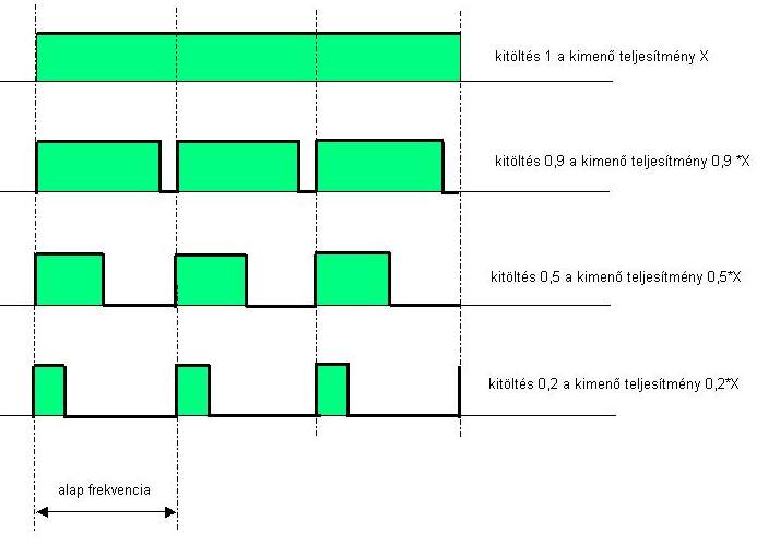

(#) gulyi88 válasza sziriusz hozzászólására (») Márc 2, 2011 /
Kicsit belekontárkodtam, kierült hogy se és, se te nem gondoltuk jól.
Egyenletpakolászás:
Pg=(k*RPM)^2/R (egyenértékű U^2/R el)
P gen leadott (módosított) Pgmod:
(b*k*RPM)^2/R
k*RPM = a generátor leadott feszültségével (k: konstans)
így tulajdonképpen a Pgmod = b^2*Pg
Ezt kell egenlővé tenni a szélkerék teljesíményével
Pszélk = b^2*Pg --> b=gyök(Pszélk/Pg)
Nekem mintha rémlene, hogy van gyökös átviteli karaktersztikájú erősítőkapcsolás, tehát akár még analógban is megoldható lehet.

(#) sziriusz válasza gulyi88 hozzászólására (») Márc 2, 2011 /
A szélkerék és a generátor görbébe egyetértünk úgy látom, csak a kitöltési tényező értékében nem értünk egyet. Így van?
Igen így van.
Leírom milyen összefüggéseket látok.
Fordulatszámmal egyenesen arányos a motor feszültsége, Buck honvertert használunk (hogy a kimenetet megszűrjük-e egy LC vel az középértékek szempontjából mindegy).
Tehát a kitöltés függvényében a kimeneti feszültség középértéke lineáris, azaz Uki(AV)=Ube*b.
Ez az Uki jut a terhelésre ahol Uki(AV)^2/R teljesítmény keletkezik.
A generátor veszteségeit, és hatásfokát elhanyagolva a terhelés teljesítményének meg kell egyeznie a szélkerék teljesítményével (vagyis a terhelés teljesítményét csökkentjük, azzal hogy a kitöltést csökkentjük).
Innentől érvényesek az elöbbi képletek.
Ha felszorzod a Pgen értékeket b^2 el, akkor meg kell kapni a Pszél értékeket.
(egyébként lineárisan változó b értékkel alámegy a szélkerék görbének, akkor a Pgen leadott talán már negyedfokú jelleggel változik)
Szerintem csak túlbonyolítottad a dolgot. Ha csak egy adott pont szabályzására gondolok, és nem törődök a feszültségekkel, folyamatokkal, csak azzal, hogy egy 1-es kitöltésű impulzus kivisz mondjuk 400 vattot, akkor egy 0,5-ös kitöltéssel csak 200 watt megy ki. A szükséges kitöltés változik, de szerintem egyenest ad.
Kezdem megérteni, miben gondoljuk másképp a dolgot. Te arra gondolsz, hogy a generátor kimenő feszültsége látszólag változik a szabályzás hatására. Én meg úgy gondolom, hogy a szabályozó frekvencia alacsony, a görbe fel és lefutó ágai ugyan torzulnak, de a görbe alatti munkaterület nagysága jól követi a kitöltési tényező értékét. Ez egyszerűbbé teszi a helyzetet, mert nem érdekel a szabályozott feszültség.
Az persze más ügy, hogy a generátor feszültsége adja meg a kitöltési tényező szabályzását.
Húha, eddig kapásból rávágtam, hogy szűréssel és szűrés nélkül ugyanannyi a kimeneti átlagteljesítmény.
Dehát így áthondolva egyátalán nem.
Ezesetben lineáris, szűréssel meg négyzetes a Pki és b közötti összefüggés
Egy adott ponton a szabályzásnál csak azt nézd, hogy a szükséges teljesítményhez a kiadott impulzusok munkaterületét milyen arányban kell csökkenteni . Az alap a generátor 1-es kitöltésű működése (szabályozatlan állapot) . Ez a gondolkodás leegyszerűsíti a megoldást.
Akor vázolok egy felépítést
Generátor mellett fent a szaggató+vezérlő.
Generátorról lejövő/elmenő drót összesodrott (kis szórási induktivitás) végén az ohmos terhelés.
Akkor ami hátramaradt az egy PRM függő PWM jel, frekvenciája olyan 1Hz körüli.
Én inkább a szélsebesség függő PWM vezérlésre hajlok.
Ha a lineáris eloszlású b vel szorzom a Pgent, akkor a Pszélk. értékeket kapom vissza, szóval így is fedésbe hozható
