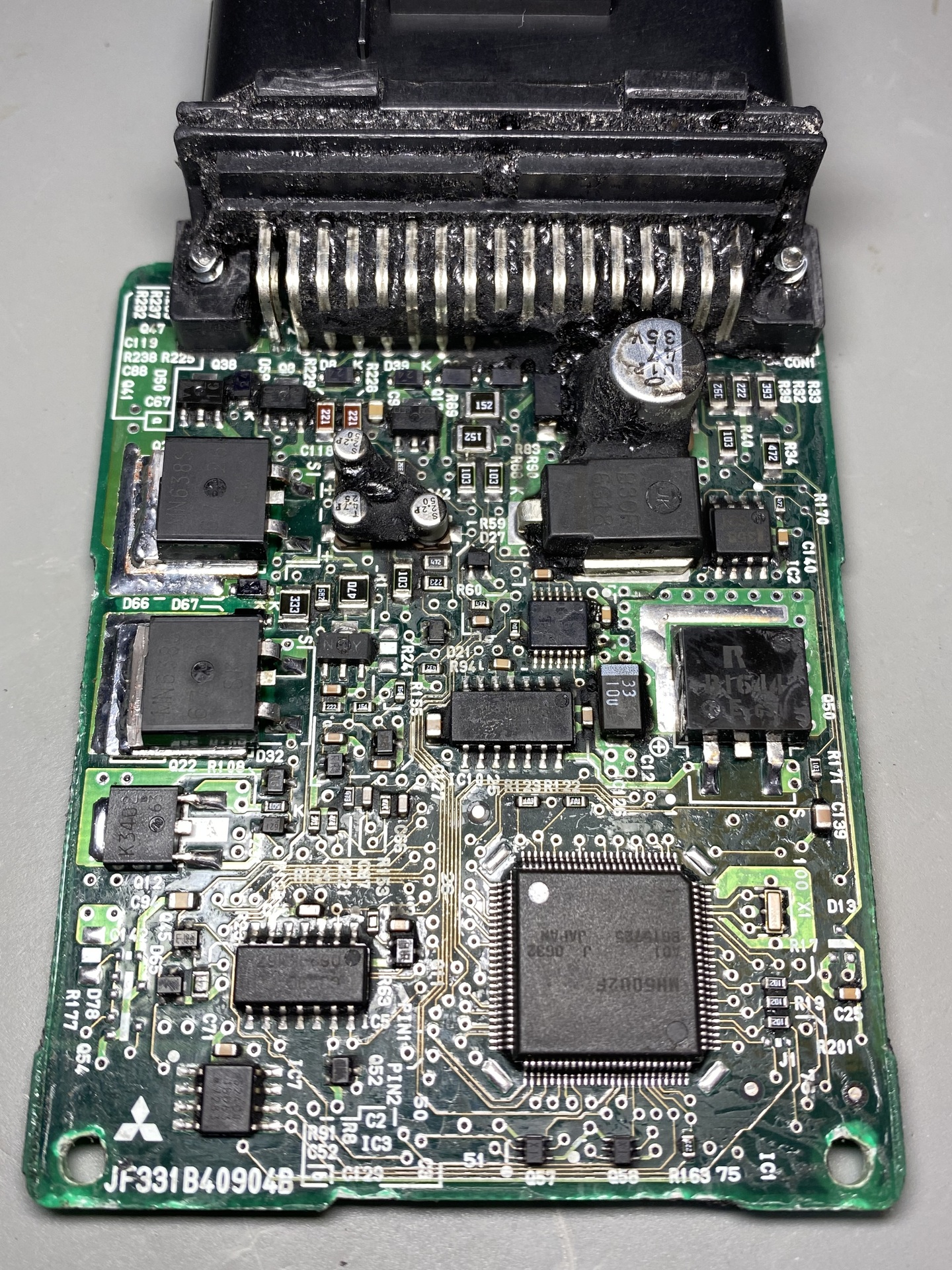

(#) oszitrek hozzászólása Jún 7, 2025 /
Melegedés
Szervusztok,
Adott egy motorvezérlő amiben két MN638S NPN Darlington tranzisztor kapcsolgatja a gyújtótrafókat.
A probléma, hogy mind a két tranzisztor annyira felmelegszik, hogy kiforrasztja magát a helyéről.
Ez miért lehet? A bázisáram miatt?
FET-eknél már találkoztam ilyennel amikor rossz volt a vezérlése.
Helyettesíteni egy nagyobb teljesítményűvel?
(#) Bakman válasza oszitrek hozzászólására (») Jún 7, 2025 / 1
Amikor egy tranzisztor nyitva van, mindig marad rajta feszültség, nem tud közel nullára csökkenni az ellenállása. Ez az érték az adatlapon a Vce ami itt 1.5 V. Ez 4 A kollektor áramra van megadva, ami 6 W fűtőteljesítmény.
Attól is túl tud melegedni, ha nem jó a vezérlése, nem nyit ki annyira a tranzisztor, amennyire ki tudna. Ki- és bekapcsoláskor, amíg kinyit és amíg bezár, jobban melegszik az átmeneti állapotban.
Kapcsolási rajz nélkül kb. ennyit lehet mondani.
(#) proli007 válasza oszitrek hozzászólására (») Jún 7, 2025 /
Hello! A kapcsolási rajzot kellett volna feltenni, nem az adatlap egy részét.
A darlington tranyó, eleve rossz választás, magas a maradék feszültsége.
És a vezérlésnek minél gyorsabb fel és lefutásúnak kell lenni, hogy a legrövidebb ideig tartson.

(#) szs válasza oszitrek hozzászólására (») Jún 7, 2025 /
Valószínűsítem, hogy nem a tranzisztor maga melegedik fel annyira, hogy kiforrasztja magát. A forrasztóónnak minimum 180 fok kell, ha a tranzisztor 180 fokos lenne tartósan, már tönkremenne.
Maga a kötés lehet rossz inkább.
Lehet talán attól, hogy nem elég meleg pákával forrasztódott, ezért nem is mindenhol érintkezik a rézfóliával.
Vagy túl meleggel, és elovadt a rézfólia egy része.
Mindkét esetben csak egy pöttynyi hely az érintkezés, nagy árammal megolvadhat.
Ez volt a távolról okoskodás
(#) oszitrek válasza szs hozzászólására (») Jún 8, 2025 /
Nekem is ez volt az első gondolatom, ezért kipróbáltam, hogy a tranzisztor teste alá egy 2mm-es rézlapot ráforrasztottam a pedre, és arra az alkatrészt. Mindezt ólommentes ónnal, mert annak magasabb a forrasztási hőmérséklete. De az is kiolvadt, elcsúszott a helyéről a rézlap is, kinyomta az ónt mellette. Látható is a röntgen képen.
Mivel ez egy sorozatban gyártott motorvezérlő, és a gyártásnál pasztázzák a pcb-t, ezért gondolom amikor legyártották nem volt probléma a forrasztásával(bár 2006-ban még ólmos ónt használtunk).
Levonva a következtetést, a tranzisztor vezérlési hibájára tippelek.

(#) oszitrek válasza oszitrek hozzászólására (») Jún 8, 2025 / 1
Egy kis bemutató a pad-ekről és az adott elektronikáról.
Mint látható a test alatti pad már kezd rétegelválást mutatni.
A hozzászólás módosítva: Jún 8, 2025
(#) proba válasza oszitrek hozzászólására (») Jún 8, 2025 / 1
Tranzisztor tapasztalat, csinálni akartam egy 12V égőt kapcsolgató áramkört. Találtam egy bontott tranzisztort hozzá. Ragyogóan működött. Utána vettem ugyan olyat, az melegedett, minden baja volt. Lehet a mérnökök is egy jobb gyártó jobb példányával számoltak, aztán jött az anyagbeszerző....
Kérdés miért melegszik?
Tapasztalataim szerint három oka lehet, túl lassú, vagy kicsi az erősítése, és nem nyit ki eléggé, esetleg van az Uce sat paraméter ami túl magas. ( teljesen nyitott tranzisztoron hány volt esik.)
Ha lehet büntetlenül kísérletezni, FET-tel is próbálkoznák ( hamár darlington, lehet az erősítés kicsi...)
Mondjuk ha gyári, meg gépjármű, lehet csak az marad, több gyártó ugyanolyan tranzisztorát kipróbálni. Az nyer, amelyiknél egységnyi kollektoráram ( pl 5A) mellett a legkisebb a maradék feszültség. És ezt minél kisebb bázisáram mellett.
Lemérsz egy beépítettet, aztán ha találsz jobbat, már jó úton haladsz.
(#) oszitrek válasza proli007 hozzászólására (») Jún 15, 2025 /
Szervusztok,
Elkészült a visszarajzolás. Minden alkatrész kimérve(amit lehetett) és minden működik, csak nem jól.
Akkor a kérdés még mindig, hogy miért melegszik a két MN638S Darlington NPN tranzisztor annyira, hogy megolvad alatta az ón.
