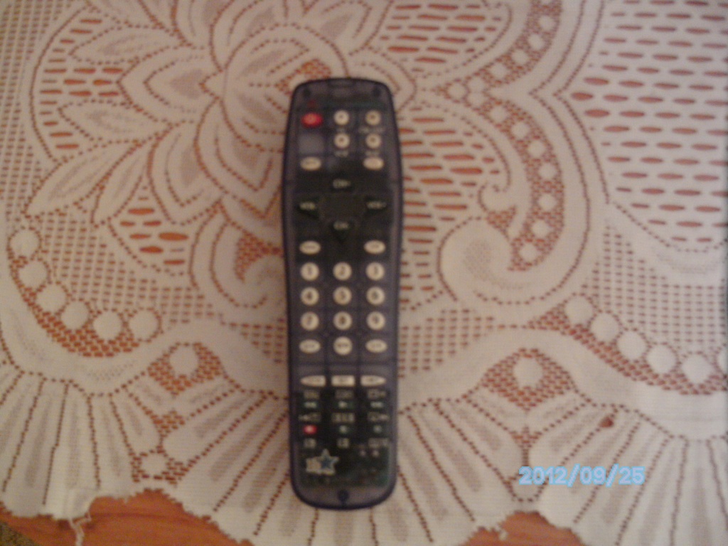

orcika70: Itt a kép a tévéről ehhez kéne olyan kód amivel tudom működtetni a RC Univers22 távirányítót. A Tv Sharp márkájú, Típus: CV-2132CK1 Szóval aki tudna segíteni azt meg köszönném . Küldök képet a tévéről és a távirányítóról is . Kérlek segítsetek.
Előre is köszönöm!

Szia ! Csak most jöttem rá h tudok névre válaszolni .... Szóval... küldtem képet a Tévéről és a távirányítóról is .. remélem így már könnyebb lesz rájönni mihez mit szeretnék !
Ha tudsz segíteni, azt megköszönném ! Üdv László

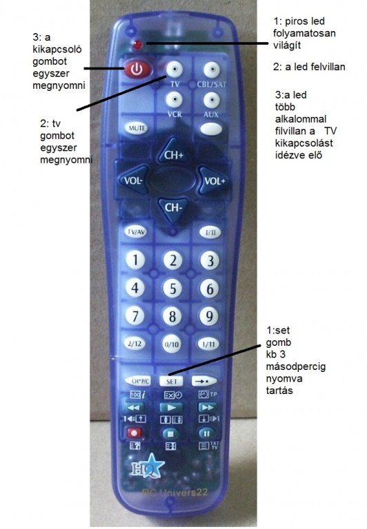

Üdv Laccca. Egy lehetséges módszer a problémádra ha esetleg még nem oldódott meg. Nos először is, a TV készüléket mindenképp be kell kapcsolni, ha be van kötve valamilyen jelforrásra, ha nincs. A távirányító működését ellenőrizni kellene, annak a pici lednek vissza kell jelezni minden egyes gomb megnyomását. A legtöbb uni. távkapcsoló a FOTÓN látható módszerrel, automata kódkeresés funkcióra kapcsolható. A kódkeresési funkciót lehet hogy többszöri próbálkozással érjük el. A képen az egyes lépések menete látható, az eddig működésre bírt távirányítókhoz ez a módszer alkalmasnak bizonyult. Bízom benne itt is be fog válni. A kód megtalálása esetén, mivel hogy az utolsó 3. lépés a kikapcsoló gomb megnyomásra került, a helyes kód megtalálás esetén a TV ki kell hogy kapcsolódjon. Ha netán más egyéb funkció kapcsolása következne be, nem probléma most már biztos hogy működteti a készüléket, kezdjük előröl a kód keresést ha a piros villogás megszűnik. Más távkapcsolónál adott volt a kódkereső azonnali leállítása az OK gomb megnyomásával, itt a fotón én nem látok ilyet, ezt mely gomb megnyomásával lehet előidézni, csak tippelni tudnám (talán az a felirat nélküli ott az AUX alatt vagy, volt ahol még egyszer a SET gomb) nos ez próbálkozások alkalmával deríthető ki.

(#) Laccca válasza orcika70 hozzászólására (») Okt 13, 2012 /
Kedves orcika70 próbálkoztam, de sajnos nem segített semmi .. talán az tud majd segíteni ha veszek egy eredeti távirányítót .
Minden esetre köszönöm h szántál rám időt a tiedből kedves volt köszönöm !
