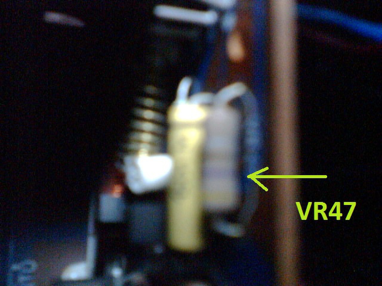

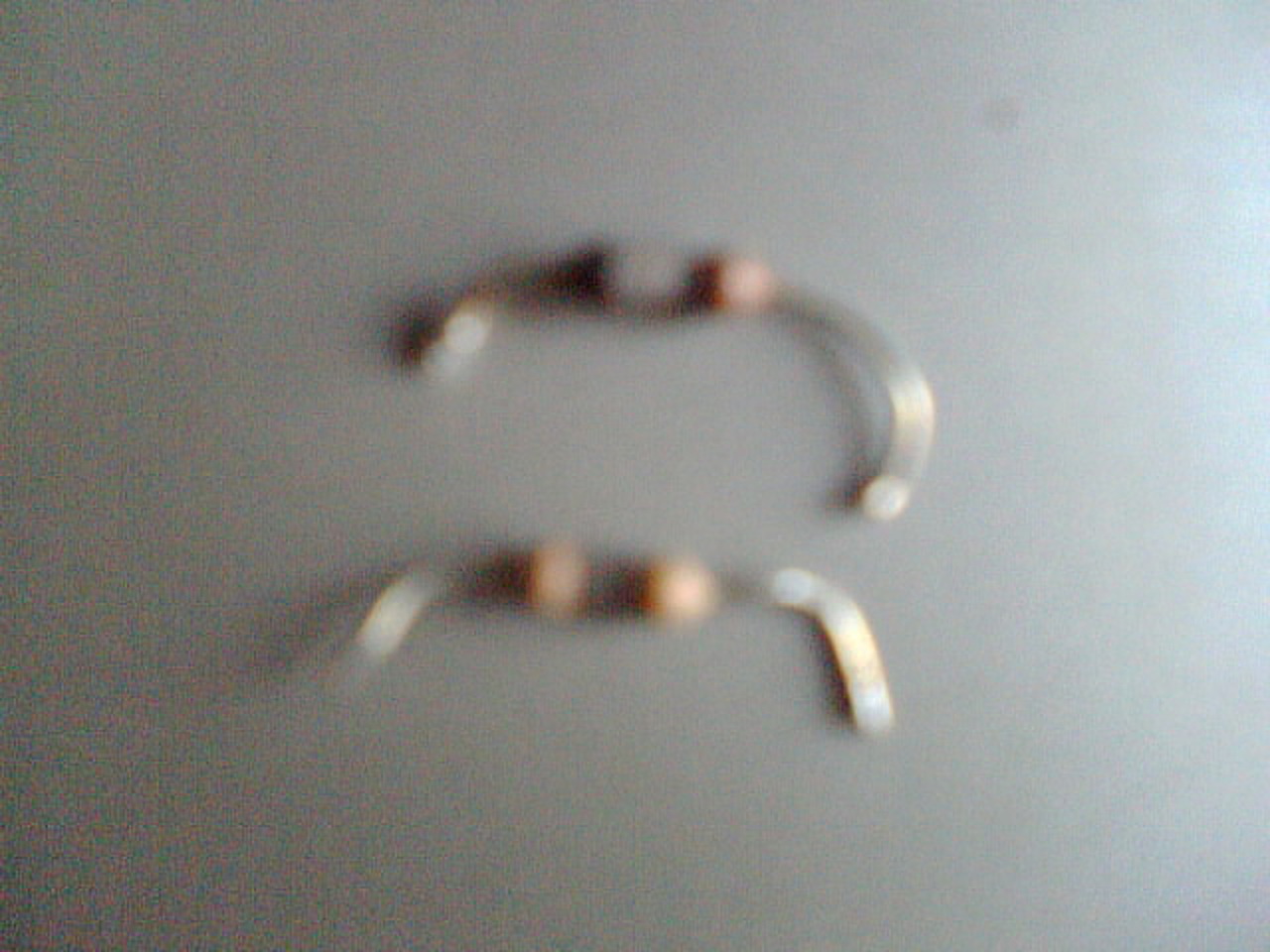

(#) rozsdas111 hozzászólása Dec 29, 2014 /
Mindkét csatorna paneljéből kiforrasztottam a VR47 jelölésű ellenállást. Úgy nézem hogy elszíneződtek. Mindettől függetlenül a készülék szól hallhatólag normálisan, eltekintve attól hogy a bal oldal néma. Ott valószínűleg a hangszóró csatlakozó forrasztásnál lesz gond mert az rendesen laza és ha mozgatom akkor sajnos valamihez hozzáér és szikrázik. Jobban szét kell szednem hogy lássam az alaplapot alulról is. Erról a VR47 alkatrészről tudtok valamit?
