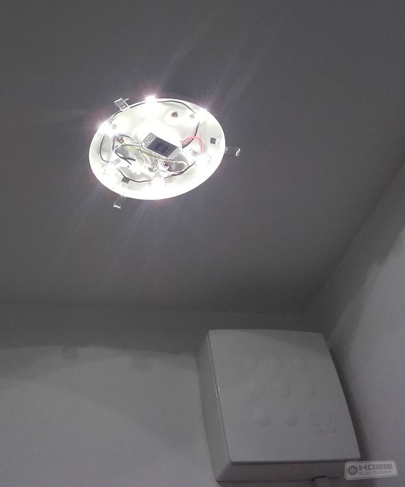

IKEA UFO-lámpa LED üzemre való átalakítása áramgenerátoros meghajtású power LED-ekkel.
Ez a leírás mellékhelyiség (továbbiakban WC) világításának korszerűsítéséről, a megvalósításán át a beméréséig szól.
Továbbá három fényforrást hasonlítok össze: hagyományos izzó, gyári LED fényforrás, power LED chip alapú átalakítás. Fontosnak tartom külön kiemelni, hogy a LED nem izzik, hanem fényt emittál, ezért ha véletlen kicsúszna a számon billentyűzeten a “LED izzó, LED-es égő” kifejezés, azért elnézést kérek, sajnos már a hibás társadalmi berögződés a felelős, amit igyekszem csökkenteni.
PowerLed felszerelve búra nélkül
