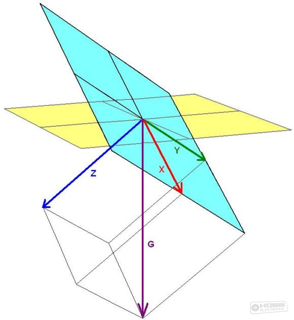

Az alábbi ábrán látható, hogy ha egy tárgy dőlésszögét már 2 irányban akarjuk meghatározni, akkor az előző oldalon tárgyalt esethez képest kicsit bonyolultabb a helyzet (a gyorsulásmérő a G gravitációs gyorsulás X, Y és Z tengely irányú komponensét méri).

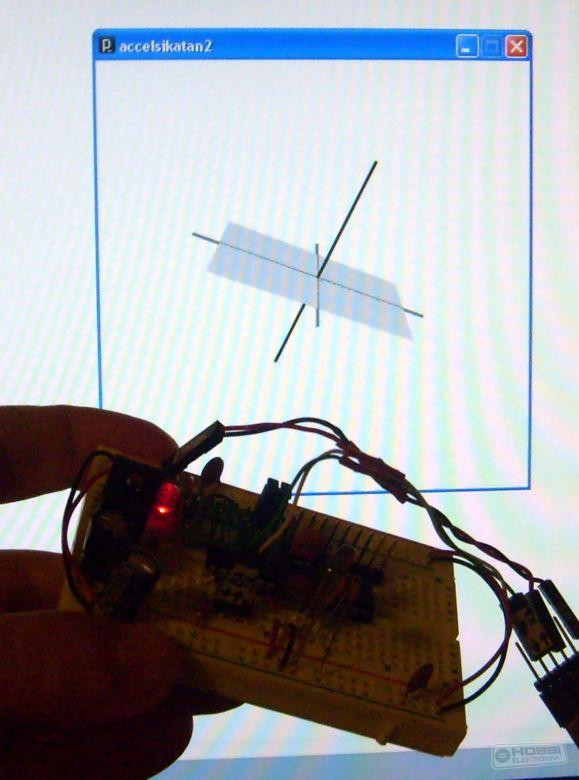

De amint az alábbi képeken és a videón is látható, két atan2() függvényt alkalmazva megoldható a probléma.
(a videóhoz kattints a képre)
