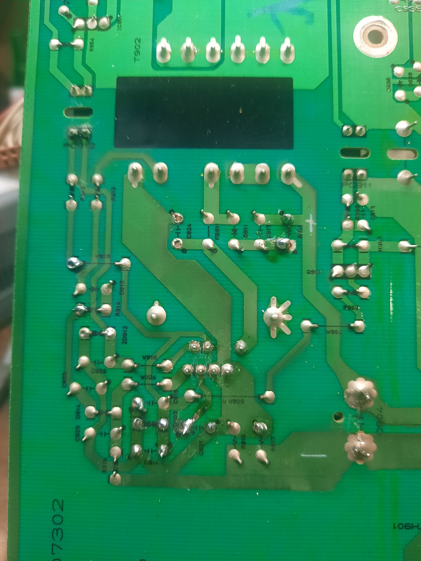

Szia! Pontosan ilyenem van.Felülvizsgálatra hozták hozzám.De közben elromlott.Az előéletéről nem tudok semmit.
Nem értem, hogy mi a javítási javaslat, a 7-es oldalon
Azért a rajzért köszönet a rászorulóknak
Sajnos még nem javítottam ilyet.Nem ismerem a leírás szerinti áramkört.A javítási javaslatot én is átnéztem.A referencia feszültséget 2 v-ra írja.Megmérve 0.8 v.a hibátlan kijelzőn is.

A tápfeszek jók. órajel jó.Látszólag teljesen működőképes.Csak a tartománya csúszott el és villog állandóan véletlenszerű értékkijelzéssel.
"villog állandóan véletlenszerű értékkijelzéssel" kontakthiba?Kösd le a bemenetet 30-31 láb akkor mi történik?
Köszi a választ. Minek a 30-31 lábát kössem ki?
A hozzászólás módosítva: Szept 13, 2017
ICL 7107 CPL , vagyis a TIL303 kijelzőt meghajtó IC lábait - baloghzoli1 javaslata szerint...
Leválasztottam a bemenetet.Ugyanúgy rossz.De érzi a terhelést.Ezek szerint van másik bemenete is.
