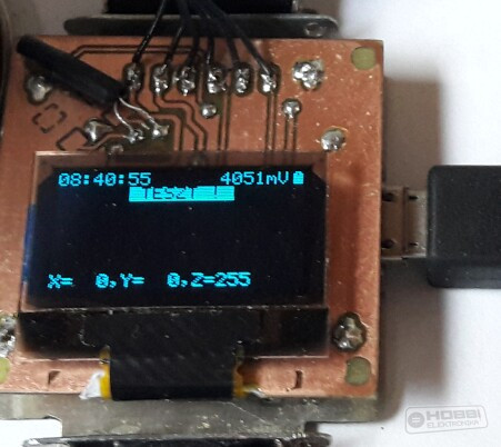

Néhány fénykép ennek a programnak a működésről.
Az óra a legfelső sorban jelenik meg, és másodpercenként lépked, ugyanebben a sorban olvasható le az akkumulátor feszültség és az akku töltöttségére jellemző piktogram, a második sorban a "TESZT !" szöveg olvasható.

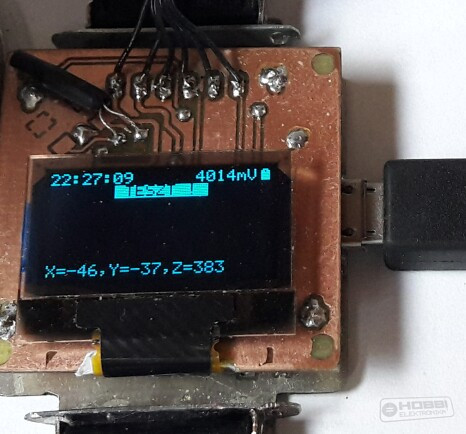

Amikor először töltjük a uC-re a teszt programot, - vízszintesbe kell állítani az órát - akkor az alsó sorban megjeleníti az X, Y, Z irányú gyorsulás értékeket, aminek -1 -szerese az ofszet. Jelen esetben (nálam) az X ofszet 46, az Y ofszet 37. Ezeket az értékeket kell az "ADXL345.C" fájlbaba beírni, ami valahol a vége felé található az "adxl345_init()" függvény előtt:
#define OFFS_X            46
#define OFFS_Y            37
#define OFFS_Z            128     //ez a legnagyobb negatív ofszet, ami beállítható
Ezután újra le kell fordítani a programot, majd rátölteni a uC-re, aminek hatására a következő kép fogad:

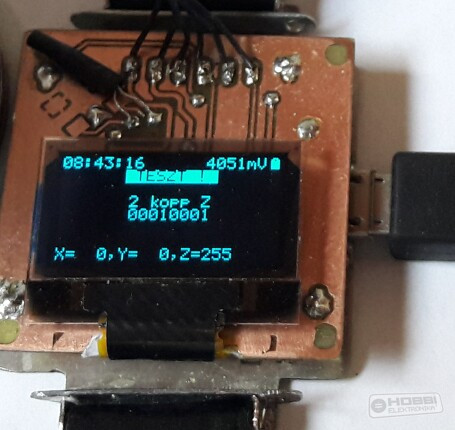

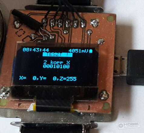

 Ezután lehet kopogtatni az órát, aminek hatására kiírja a koppintás irányát és jellegét (1, vagy 2 koppintás).
