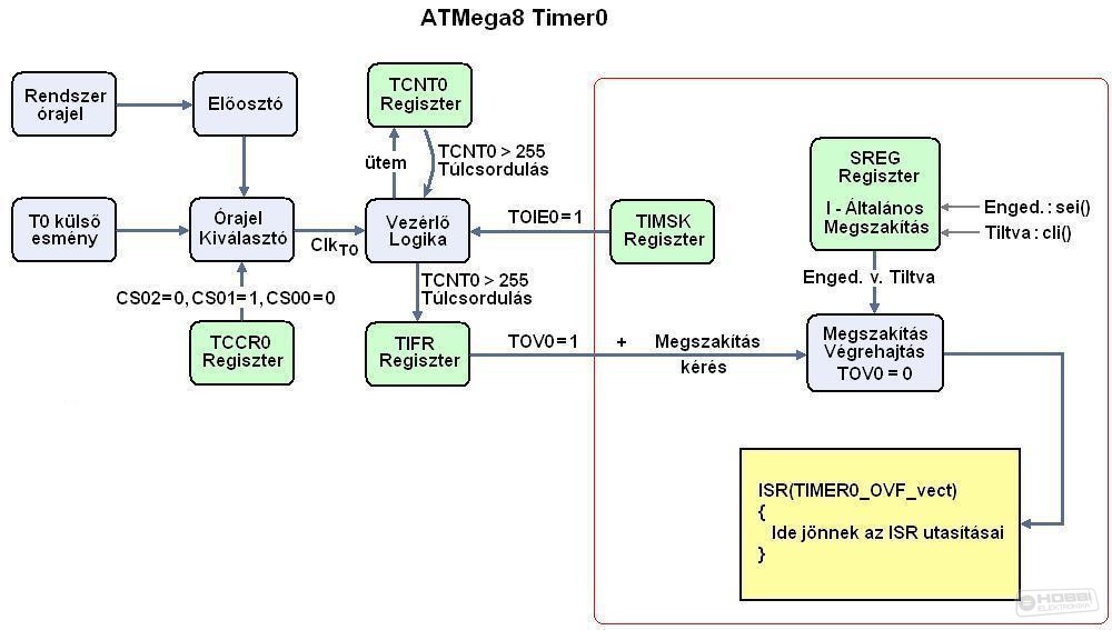

Az ATmega8 Timer0 perifériájának aktiválásához a TCCR0 regiszter megfelelő bitjeinek beállításával engedélyezni kell, hogy a Timer számlálóját (a TCNT0 regisztert ) egy a T0 lábon keresztül érkező külső jel, vagy a Timer előosztóján keresztül a belső rendszerórajel meghajtsa. Ekkor a TCNT0 elkezd 0-tól számlálni egyesével felfelé (a Timer0 számláló regisztere csak felfelé tud számolni), amíg el nem éri a maximális értéket, ami a Timer0 esetén adott, nem változtatható (MAX=255). A számláló 255 után túlcsordul és lenullázódik, majd utána ismét újraindul a számlálás 0-tól.
Amikor a számláló 255 után túlcsordul, a TIFR regiszter küld egy megszakításkérelmet a TOV0 jelzőbit értékének logikai 1-re állításával. Ha a TIMSK regiszterben a TOIE0 bit értéke 1, és az SREG regiszterben lévő I általános megszakítás engedélyező bit értéke is 1 (az általános megszakítások is engedélyezve vannak), akkor a mikrovezérlő végrehajtja a megszakításhoz tartozó ISR rutint. Amikor a mikrovezérlő végrehajtotta az ISR-t, automatikusan törli (nullázza) a TIFR regiszter TOV0 jelzőbitjét és a TCNT0 regiszter újra számolni kezd 0-tól felfelé. A TOV0 jelzőbit úgy viselkedik mintha a számláló regiszter 9.-ik bit-je lenne. Értéket kaphat, de automatikusan csak akkor törlődik (nullázódik), ha a Timer0-hoz tartozó túlcsordulás megszakítás is be van kapcsolva. Ha a megszakítás nincs bekapcsolva, akkor a TOV0 jelzőbit-et a számláló túlcsordulása után a programunkon belül nekünk kell majd törölnünk. Ha a számlálót nem 0-ról akarjuk indítani, akkor a TCNT0 regiszterbe bármikor írhatunk új értéket, a számláló onnan kezdi a számlálást.
A Timer0 működését az alábbi ábra szemlélteti (a piros keretben lévő részek csak akkor aktívak ha a Timer0   túlcsordulásához tartozó megszakítás és az általános megszakítások is engedélyezve vannak):
