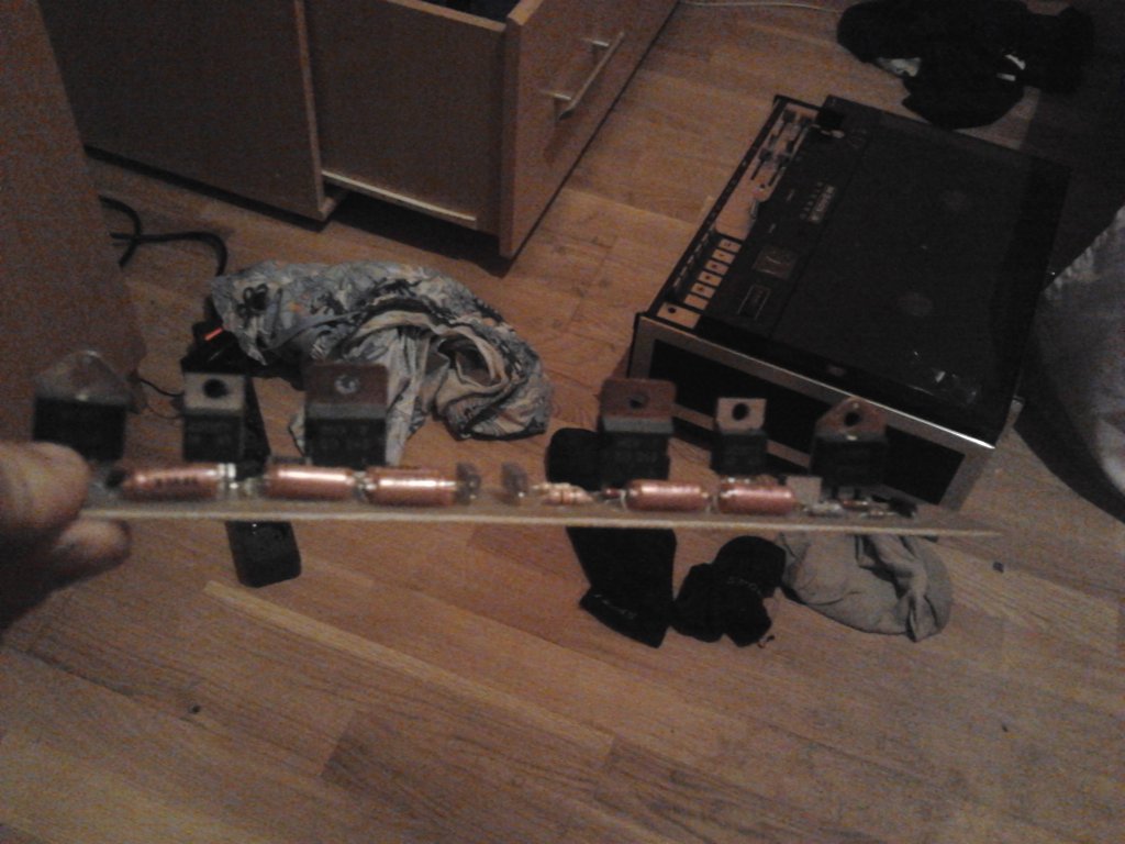

rendben minél hamarabb teszek fel képeket
(#) Horesz956 válasza Orbán József hozzászólására (») Ápr 18, 2012 /
itt vannak a képek ami a hűtőbordára be van szerelve az a 100w-os amin meg nincs az a 2*45ös
(#) reloop válasza Horesz956 hozzászólására (») Ápr 18, 2012 /
(#) Horesz956 válasza reloop hozzászólására (») Ápr 19, 2012 /
hasonló csak nem 2*80as hanem 2db 100wattos külön külön meg egy 2*45ös van

(#) reloop válasza Horesz956 hozzászólására (») Ápr 19, 2012 /
A 12. ábra segítségedre lehet.
csak annyi a fenn akadásom hogy nem bd 907 meg 908 hanem 245 meg 246 és csak annyi kellene még hogy mekkora táp pontencióméter vagy vezérlés kell neki
(Kérlek használj a mondat elején nagy kezdőbetűt, elvárás az ide látogatókkal szemben.)
Gondolom a kérdésed a tápfeszültségre irányul. Nézd meg mi a felirata a tranzisztorok közötti (ötlábú) IC-nek.
Lehet: TDA2030, TDA2030A, TDA2050, egyéb...
Elnézést amúgy igen az érdekelne mert szeretném összerakni és amúgy a jelölés A2030V
Az IC miatt a táp ne legyen még terheletlenül sem magasabb +/- 18V-nál. Az ábra bal szélén láthatod az ajánlott tápegység rajzát.
Az eltérő jelölésű tranzisztorok nem takarnak lényeges különbséget, a kapcsolási rajz segít a bekötésben.

Megint én mert a 2*100 wattos project sikerült csak a 2*45re gyanakszom hogy az nem lenne jó a videoton cleopatraba?Mer teljseítménye ugyanakkora és a végtranzisztorok is eggyeznek
A hozzászólás módosítva: Feb 5, 2013
(#) reloop válasza Horesz956 hozzászólására (») Feb 5, 2013 /
A Videoton Cleopátrában +54V a végfok tápfeszültsége. A 2*45W-os erősítődhöz pedig +/-18V kéne. Le kéne a tápegységet cserélni. Annyira azért nem rossz a Cleó.
