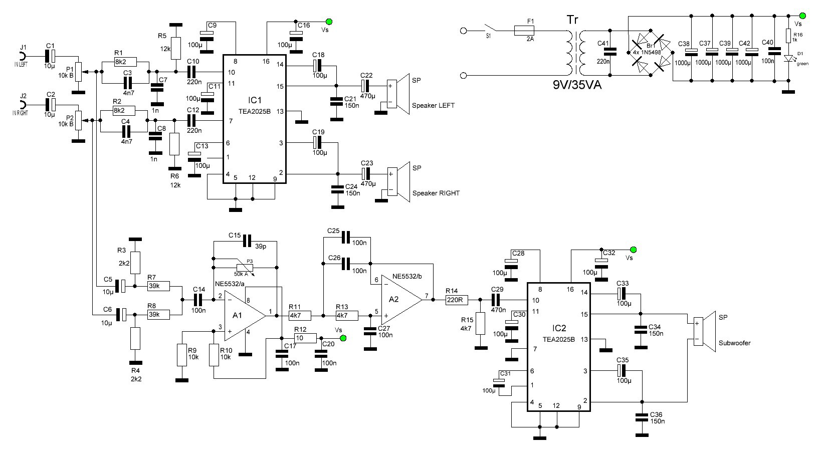

(#) Laslie hozzászólása Feb 17, 2022 /

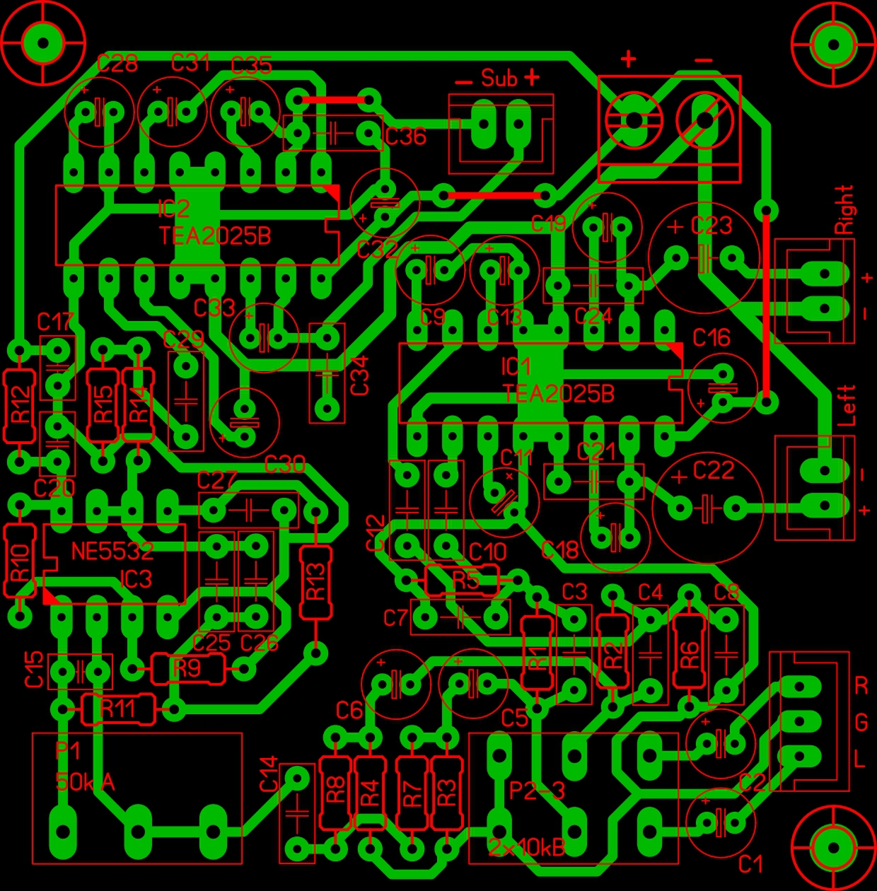

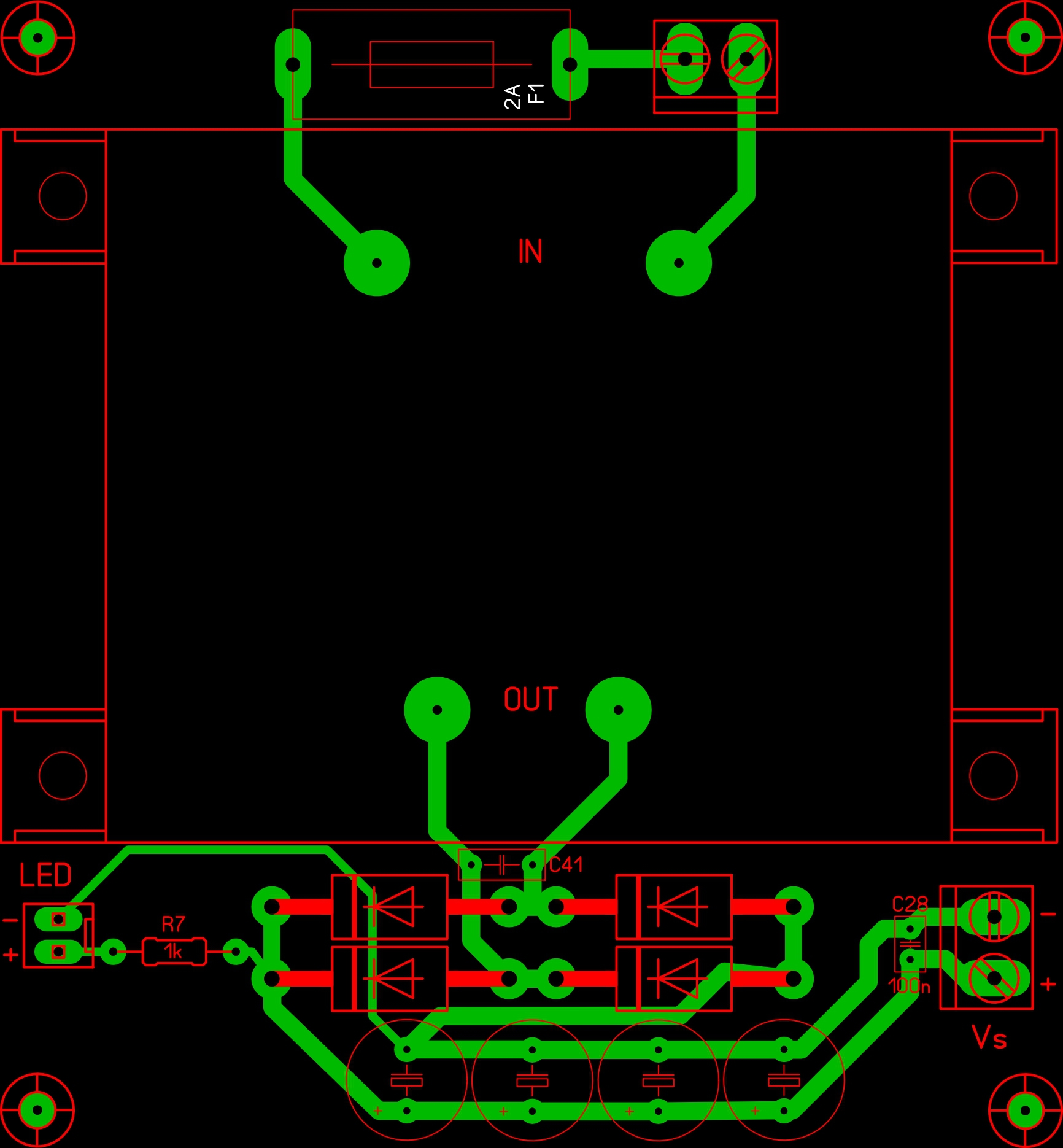

Találtam a fiók mélyén 2db TEA2025b IC-t. Gondoltam készítek belőle egy 2.1-es rendszert a PC-hez. Összeollóztam a neten ezzel az IC-vel kapcsolatban fellelhető kapcsolási rajzokból egy rajzot. Terveztem hozzá PCB-t is. A tápot egy 9V/35VA szolgáltatja.
A problémám az, hogy a mély sugárzó nem ad ki hangot, hanem iszonyatosan búg. A subwoofer filter potit tekergetve hol erősödik, hol elhalkul a búgás, de hallható. A "magas" oldal az viszont jól szól.
Mit ronthattam el?
(#) Suba53 válasza Laslie hozzászólására (») Feb 17, 2022 /
Emeld fel az R14-et, és az R7,R8 közös pontját kösd rá az R14,R15 közös pontjára. Ezzel kikerülöd a sub szűrőt, és látod, hogy a híd végfok önmagában jó-e. Ha úgy jó, akkor a szűrőben kavartál el valamit. Ha úgy sem jó, akkor még az is lehet hogy az IC hibás.
(#) Laslie válasza Suba53 hozzászólására (») Feb 18, 2022 /
Köszönöm, kipróbáltam. Így nincs az a búgás. Minimális van, de csak akkora amekkora a magas oldalon is hallható.
Átmegyek a Subwoofer szűrő topicba, mert akkor ez annak a hibája lesz.
