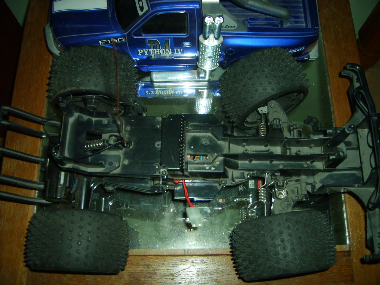

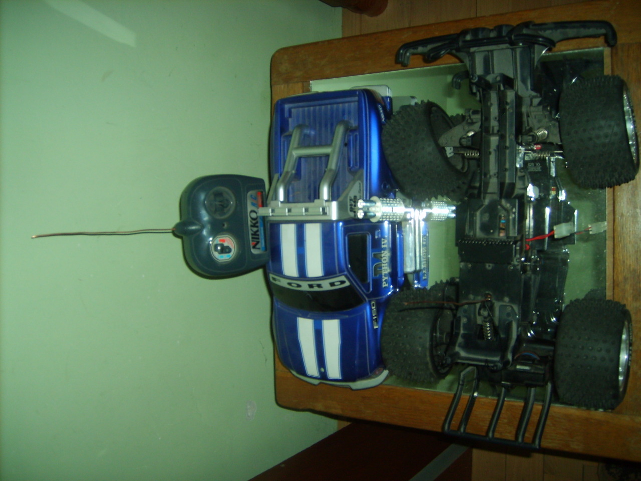

(#) rockersrac hozzászólása Ápr 25, 2014 /
Sziasztok! Ismét kérdésem van: miért van az, hogy az autó(képeket majd napközben tudok feltenni róla) bekapcsolva néha random ,,meglódul" előre? Meg a kormány is meg meg mozdul néha. Ez mitől lehet? Biztos nem a távirányító okozza, ugyanis ha nincs elem a távirányítóban, akkor is csinálja sajnos. A másik kérdésem majd képpel együtt lesz aktuális, addig is várom a válaszokat.
(#) rockersrac válasza kallaci hozzászólására (») Ápr 25, 2014 /
Szia! Kipróbáltam, így ezzel az amtenna mérettel olyan max 20m körül van a hatótávolság, de akkor is már néha nem azt csinálja mint kellene. (kanyarodnék, erre elkezd tolatni, meg hasonlók) Ilyenkor ha magasra tartom a távirányítót, valamennyit javul a helyzet, de nem sokat... Másik kérdésem: van valami megoldási javaslatod arra, hogy ne kelljen szinte függőlegesen tartsam a távirányítót? Mert így elég nehéz irányítani sajnos...

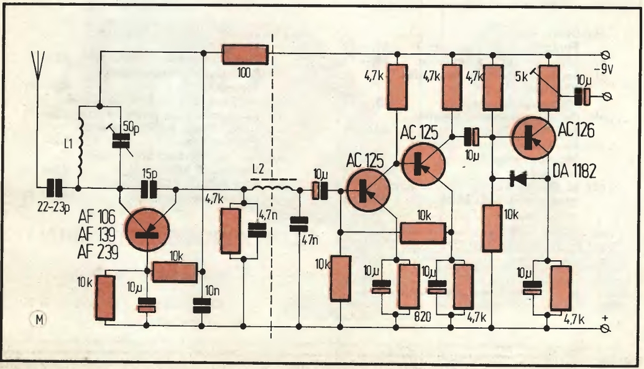

(#) kistee hozzászólása Ápr 25, 2014 /
A mellékelt képen szereplő vevőt szeretném megépíteni, de a szaggatott vonal utáni részt műveleti erősítővel váltanám ki. Az a gondom, hogy ez az áramkör pozitív testelésű, de a vevő többi része negatív testelésű. Jól gondolom, hogy elegendő az első fokozatban lévő PNP tranzisztort NPN-re cserélni és a tápfeszt (meg persze az elkókat) megfordítani?
Mivel ez a rajz már elég régi (az Ezermesterben 83-ban jelent meg), az ott megadott tranzisztor ma már gyakorlatilag beszerezhetetlen... tudtok javasolni valami mai helyettesítő NPN tipust? 27 MHz-re kellene...
Köszi: kisté
(#) kallaci válasza rockersrac hozzászólására (») Ápr 25, 2014 /
Szia! A "random meglódulás" az azért van mert az autó vevője valami zavart szed össze, amit utasításként értelmez. A rendszer felépítéséből eredően a 20 méter hatótáv nem is olyan rossz. De nem árt a vevőt és az adót átkondizni, átnézni kontaktra. Egyenlőre ennyi, várom a fotókat.
(#) kallaci válasza kistee hozzászólására (») Ápr 25, 2014 /
Szia! Mindkét kérdésedre a válasz igen! Tranzisztor.......27 megára gyakorlatilag a BCxxxc-sorozat szinte bármelyik tagja, De mivel a kapcsi rajz is URH (UHF) rf tranzisztort tartalmaz ezért BFxxx, bár nem tudom, hogy miért.
(#) gerenk válasza kistee hozzászólására (») Ápr 25, 2014 /
Ez egy ősrégi kapcsolás, nem érdemes vele bajlódni, ITT nézelődj, mindent megtalálsz.
(#) Vackor válasza kistee hozzászólására (») Máj 28, 2014 /
Sajnos nem ilyen egyszerű a helyzet, ui. az AF139 tranzisztor még germánium volt, ma pedig többnyire csak szilícium tranzisztorokat lehet beszerezni (főként azért, mert az utóbbiak alapanyaga cca. hússzor olcsóbb). A kétféle félvezető eltérő tulajdonságú eszközöket eredményez. A Ge-tranzisztorok nyitófeszültsége 0,2V körül van, a szilíciumoké ennek háromszorosa. Az áramerősítési tényező szupregnél nem különösebb jelentőségű.
A Ge-tranzisztorok más munkaponti beállítást igényelnek a kisebb nyitófeszültség miatt, így a báziskör ellenállásait is át kell dolgozni... ha mindenáron ragaszkodsz ehhez a kapcsoláshoz, akkor pl. régi Videoton, Orion TV-tunerben találni ilyen tranzisztort, de 27MHz-re akár szovjet zsebrádiók P416-osa is megteszi. Ajánlok a szupreg elé egy előerősítő kapcsolást is, pl. innen:
A hangolt előerősítő egyrészt csökkenti a zavarsugárzást, másrészt növeli a szelektivitást, továbbá jó beállítás mellett kisebb-nagyobb mértékben nő az áthidalható távolság is.
A hozzászólás módosítva: Máj 28, 2014
(#) pucuka válasza Vackor hozzászólására (») Máj 28, 2014 /
Az, hogy a szilícium tranzisztor olcsóbb, az nem az alapanyag ára az oka, hanem mert egyszerűen többet, sokkal többet gyártanak belőle. A szilícium tranzisztor azért terjedt el jobban, mert sokkal stabilabb eszközöket lehet gyártani belőle. A Ge tranzisztoroknak sokkal nagyobb a hőfok függésük, ez elég kellemetlen, viszont kisebb a maradék feszültségük. Egyébként ha szükséges, akkor spec. célra még ma is gyártanak Ge tranzisztort, mert sokkal nagyobb határfrekvenciájúak készíthetők.
A 27 MHz -es vevőbe jónak tűnik a BC sorozat valamelyike, de mégsem lesz jó végül, mert nagyok a belső kapacitásai. Inkább célszerű a BF, BFR sorozat valamelyikét használni.

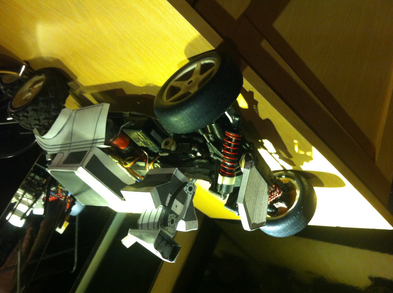

(#) vasti86 hozzászólása Okt 19, 2014 /
Erdekelne mert regota bennem a gondolat hogy 1:5 rc autot epitenek furo motor meghajtassal!
Minden adott de erdekelne hogy hogyan tudnam szabalyozni es iranyitani a monmdtrumot?
Servo adott!
Az elore hatra menet kapcsoloval egy nagyobb feszultsegu potmetert mozgatnek es az adna a kakaot a motornak?
Jo iranyba keresgelek vagy hadjam az egesszet a francba?
Azert akarok furos akkut mert strapabiro csak cserelem az akkut es nem 10 perces a motor!
Tudom adott mar a vilagban kis meretu nagy telljesitmenyu motorok de abban nincs epitesi elvezet!
Valaszokat koszonom
Szep napot!

Masik
Egy 1:10 modell alapon dolgozom rc persze en epitem a kasznit
ES EGy hot rodrol beszelunk
A V8 aluminiumbol hajtva lesz es elethubbe szeretnem tenni!
Elgondolasom
Hogy ket meretaranyos csapagyat szeretnek fel tenni mint szijj gorgo a felsot eredeti allapotaban hogy tudjon forogni
Az alsot lefixalnam es egy motor tengelyre erositeni
HOGY menet kozben forogjon!
Ez eddig stimmel!
Hogy tudnam elerni hogy menet kozben menjen a modell es a motor hajtsa a gorgot?
Kilon szabajzo kell a feszultseg miatt gondolom mert ez egy nagyon pici motor es design szerepe lenne
El tudjatok kepzelni teszek kepet

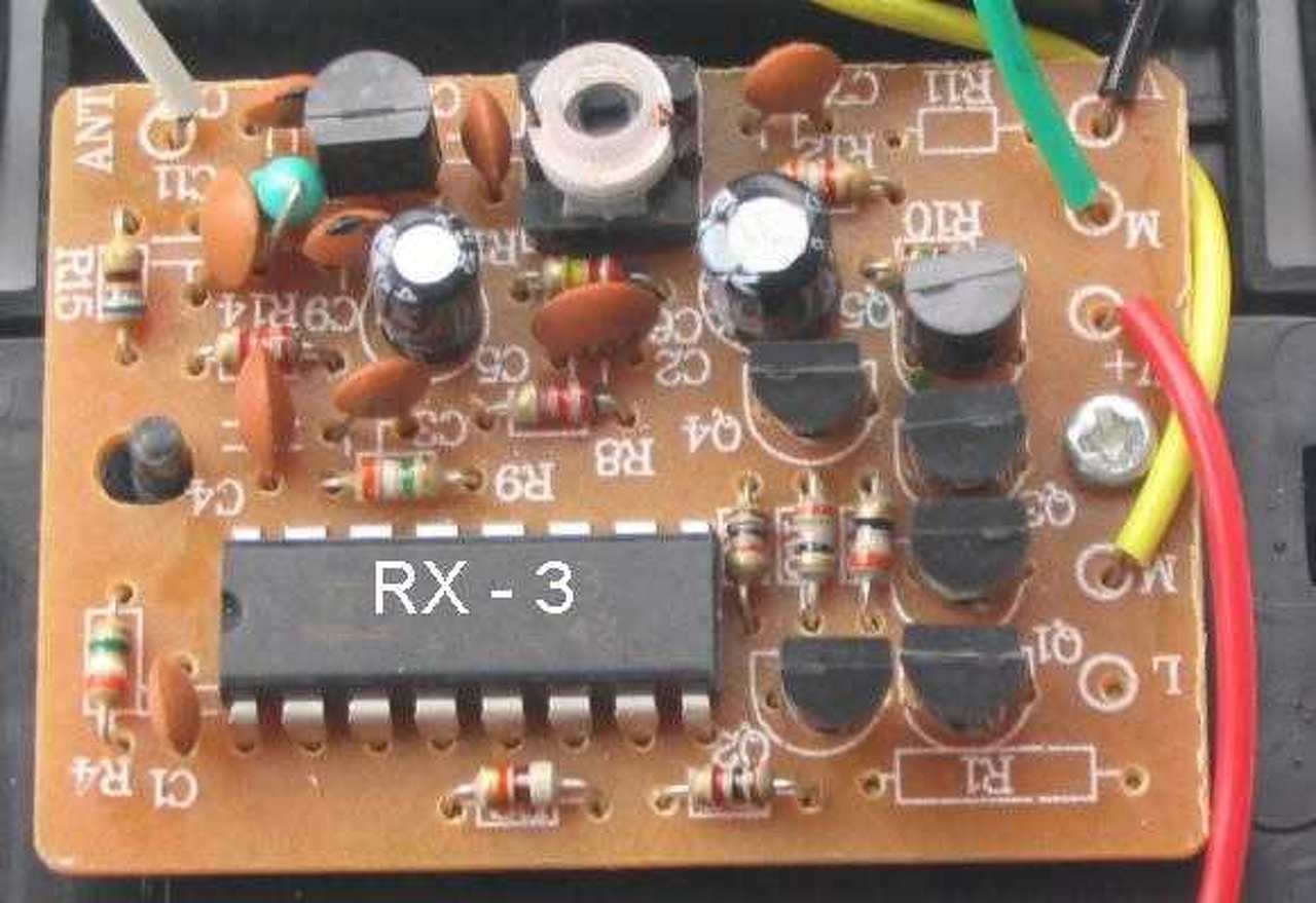

(#) busausa hozzászólása Nov 12, 2014 /
Mivel nem értek az elektronikához, ezért a következő kérdésem biztosan alap lesz, de azért mégis érdekelne a válasz.
Szinte végigolvastam az összes bejegyzést ebben a topicban, és bogarásztam a neten elég sokat, de nem találtam meg képen a "receiver" kristály képét.
Van egy régi távirányítósa autóm, amihez nincsen meg az eredeti távirányító, viszont adtak hozzá egy csomó másikat. A fórum alapján arra gondoltam, hogy egy bolti kristálypár egyik felét beépítem a távirányítóba, a másikat pedig a kocsiba, és ez talán megoldaná a problémámat. (a távirányítókra és a kocsira is 27Mhz van írva)
A távirányítóba való kristály képe megvan, de ahhoz hasonlót nem találtam a kocsi nyákján, ezért szeretnék kérni egy képet, amin jól látszik, hogy mit is kellene keresnem.
Előre is köszönöm! Szép estét!
A hozzászólás módosítva: Nov 13, 2014
(#) gerenk válasza busausa hozzászólására (») Nov 12, 2014 /
A legegyszerűbb szuper regeneratív vevőben ne keresd a kvarckristályt, nem használatos.
Az vevő sávszélessége 50 KHz körüli, a kvarc stabil adó frekvenciájára könnyen ráhangolható.
Egyszerűsége, olcsósága kis mérete és 5 mikroVolt körüli érzékenysége miatt előszeretettel
alkalmazzák olcsó játékokban. Komolyabb RC modellekben szuperheterodin / frekvenciaváltó/
kvarccal stabilizált egy vagy több lokál oszcillátort és 1 vagy 2 nagy erősítésű középfrekvenciás fokozatot alkalmazó vevőket használnak, 0,2-0,5 mikroVolt érzékenységet elérve.

(#) busausa hozzászólása Nov 13, 2014 /

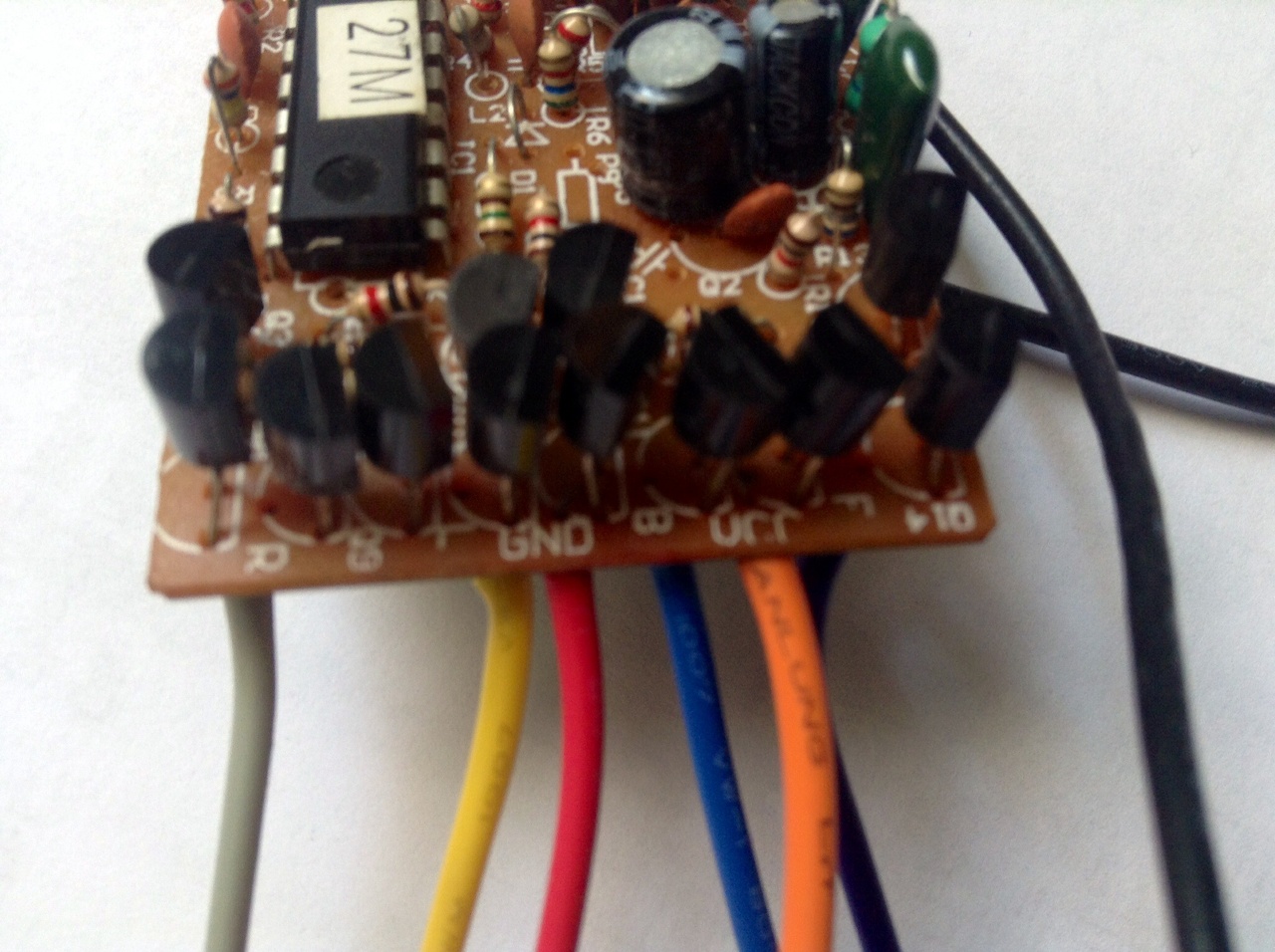

Feltettem pár képet a "donor" készülékről.
Erről szeretném áttenni azokat az elemeket, amelyekkel a másik autó menni fog.
De melyikek is azok pontosan?
Előre is köszi!

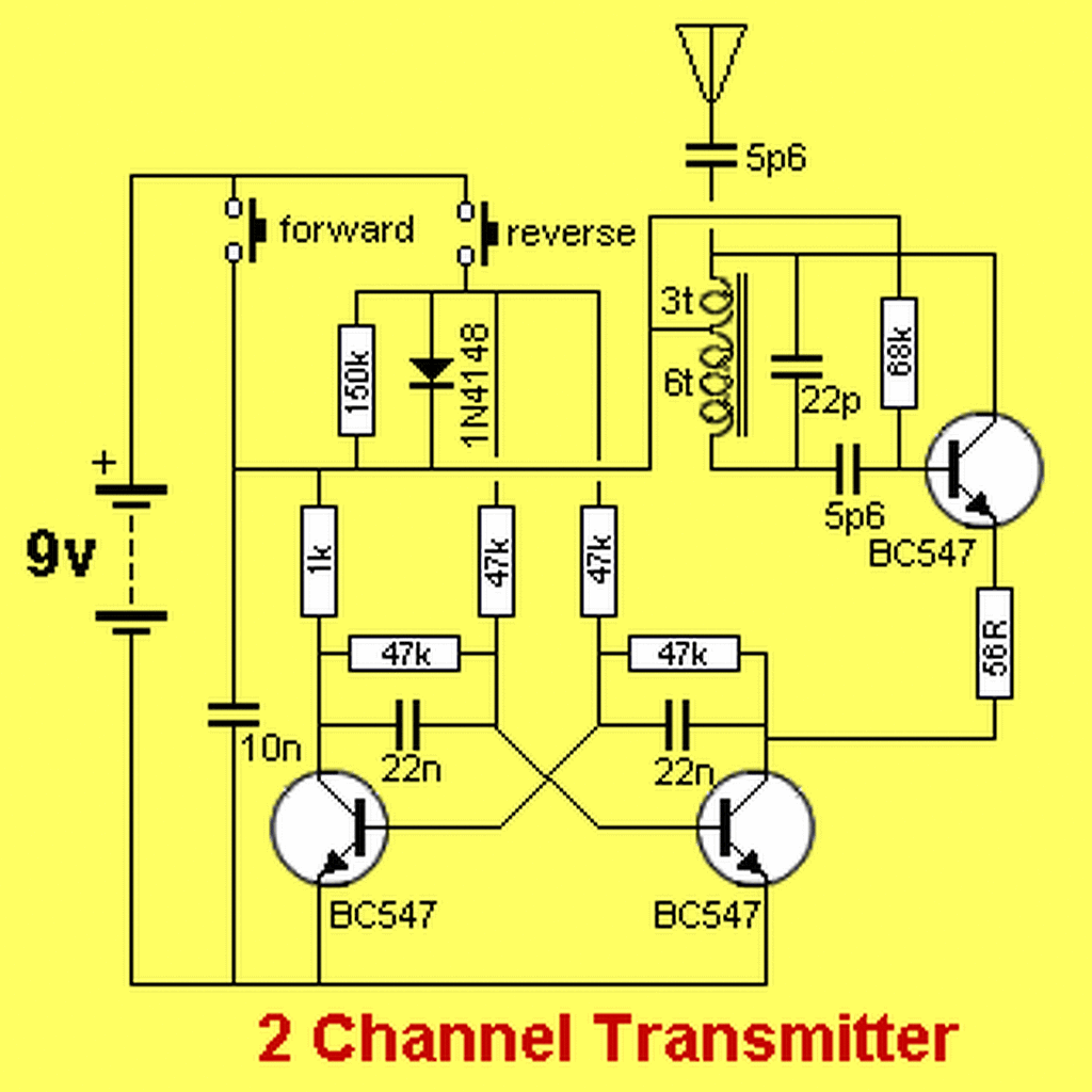

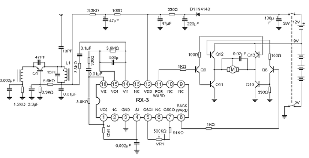

(#) gerenk válasza busausa hozzászólására (») Nov 13, 2014 / 1
Nagyon egyszerű az adó, ha jól látom 2 csatornás kvarc nélküli. A vevő szupreg 2 csatornás
H-hid a motor meghajtáshoz. Kellene az IC tipus jelölése, dekódoló vagy OPA lehet.
Mivel az adó nem kvarc stabil, a rádió csatorna összehangolásához műszerek kellenek.
Egy pár kép hasonló megoldáshoz.
(#) busausa válasza gerenk hozzászólására (») Nov 13, 2014 /
Remélem, hogy jól olvastam le:
TXM RX3E
Dekódoló IC, a felépítés hasonló a küldött rajzokhoz.
Az adóba be kellene építeni egy 27,145 MHz tokozott kvarcot a kollektor és a bázis közé.
Az adó így fix 27,145 MHz es jelet ad ki. A jel maximumra hangolását az alábbi kis célműszerrel
el lehet végezni. Ezek után a vevő behangolása a fent leírt módszer szerint már egyszerű.

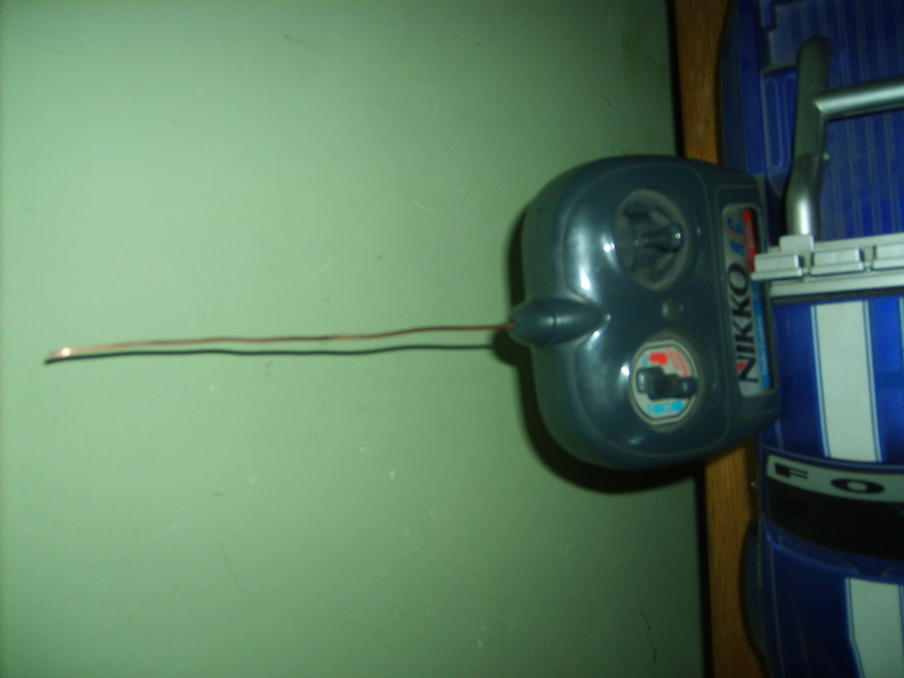

(#) Csabesz04 hozzászólása Nov 19, 2014 /
Van egy RC autom, az ado frekvenciaja 40 MHz.
Mar ugy kaptam,hogy nem volt antennaja se az adonak se a vevonek.Az elobb raktam mind a taviranyitonak,mind az autonak egy-egy kb. 25-30 centis rezdrotot antenna helyett.
A kerdesem,hogy a rezdrot megfelel ebben az esetben antenna helyettesitonek?(eleg jo vastag)
A masik gond,hogy mikor kiakarom probalni,rakotom a feszkora(az akksija szemet),legyen az 2x4,5 voltos elem sorba kotve,vagy tapegyseg magatok kezd mozgolodni,sot amikor tapegysegrol rakom a feszultseget,meg-meg indul magatol elore(ha felemelem a foldrol,akkor szabalyosan forog a ket hatso kerek) es erdekes modon HA a taviranyiton valamelyik vezerlokart eltolom pl. h elore menjen akkor megall es nem meg csinal semmit,de ha elengedem akkor megint kezd mozgolodni magatol...Az adot es a vevot is megneztem,igy ranezesre nem talaltam hibas alkatreszt(meresek nelkul).
Valakinek valami otlete,tippje?Elore is koszonom!
(#) fecameca válasza Csabesz04 hozzászólására (») Nov 19, 2014 / 1
Szia! Antenna: Egyedül a hossza számít, az anyaga nem annyira, mert a gyakorlatban csupán szilárdsági szempontok miatt szokott a vevő egységé acélhuzal, az adóé legtöbbször kihúzható teleszkóp lenni, nikkelezett bronzból, vagy esetleg valami tekercselt flexibilis zsugorított változat, hogy a gyerek könnyebben mozogjon vele a szobában, ezeknek viszont rövidebb a hatótávolsága. A hossz viszont lényeges, de még ezen a frekvencián sem a hullámhossz 1/4-e, hanem általában hosszabbítótekerccsel hangolják ki a kívánt pálcahosszt az adott frekvenciára. Kísérletezéssel, méréssel (ha van mivel) lehet a szükséges pálca hosszt meghatározni.
A rézhuzal egyetlen hátránya, hogy eléggé képlékeny, görbül, nem esztétikus. A képeid alapján nem látni, hogy milyen vevője van, de ha a gyerekjátékoknál elterjedt szupreg vevő, akkor ha itt visszaolvasol,
„Szia! A "random meglódulás" az azért van mert az autó vevője valami zavart szed össze, amit utasításként értelmez.”
és az én tapasztalataim alapján is: Mindegyik ezt csinálja. Elég, ha az akku töltője be van dugva, vagy az antennáját valamivel megérinted, elindul. Az autó kipróbálásához mindenképpen kellene bele jó akkumulátor, (Hacsak a rádiós részt ki nem cseréled valami komolyabbra.) mert tápegységgel a hálózatról mindenféle zavart, interferenciát összeszed.
(#) Csabesz04 hozzászólása Nov 20, 2014 /
Nagyon szepen koszonom!
Az lenne a kerdesem,hogy oszcilloszkopos meres mellett,kiserletezessel addig allitsak az antenna hosszan,amig merni tudom a 40 MHz-et?
Mindenesetre megfogadom a tanacsod es beszerzek egy megfelelo akkumulatort.Milyen akksit javasolsz,en kineztem most hirtelen egy R6 os 8 akksibol allo telepet, 600mAh as megteszi szerinted?
(#) fecameca válasza Csabesz04 hozzászólására (») Nov 20, 2014 / 1
Nem tudom hány Ah volt az eredeti. Minél több, annál tovább megy egy töltéssel. Bármely akksi tovább megy 1 x töltve, mint a tartós elem. Az autón nem lehetett hosszabb, mint 40- 50 cm acél, ott csak azt lehet próbálni, melyikkel megy messzebb? Az adó jelét tudod nézni műszerrel, csővoltmérővel, akár oszcilloszkóppal, ha neked az jobban tetszik, egy adott távolságról mekkora antennával a legerősebb, ezt kipróbálni a legkönnyebb kihúzható teleszkóppal, gyárilag is az lehetett neki, szerintem. Ha csak telepről megy, és az antennája közelében nincs fém, akkor nem volna szabad magától összevissza menni.
