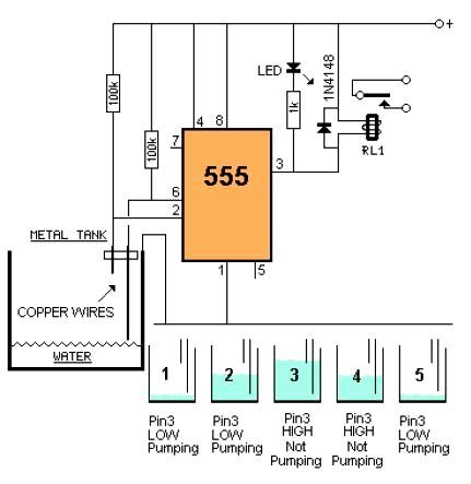

Találtam egy 555 ic-s vízszintjelző kapcsolást, de nem akar működni, pedig szinte nincs is benne alkatrész. Többször átnéztem de hibát nem találtam a megépítettben. A led akkor is világít (relé behúz) ha az érintkezők a vízbe vannak merítve és akkor is ha kiemelem őket.
(#) proli007 válasza GyusziS hozzászólására (») Ápr 4, 2013 /
Hello! Szerintem nem vetted észre, hogy az áramkör negatív pontja (1-es láb) hozzá csatlakozik a víztartályhoz, ami fémből van. (Szépen oda is van írva, hogy "Metal tank")
Persze nem kötelező ezt egy vödörből kialakítani, csak kell egy még hosszabb szonda, ami legalul van. Vagyis állandóan a vízben van. e elég ha Ő a leghosszabb, és az 1-es lábhoz kapcsolódik. üdv!

(#) GyusziS válasza proli007 hozzászólására (») Ápr 4, 2013 /
Egy alu edényben próbáltam és az oldalára csíptettem az 1-es lábat. De ha kiemelem a vízből a 6-os 2-es láb érintkezőjét akkor is behúzva van a relé és világít a led.

(#) mex válasza GyusziS hozzászólására (») Ápr 4, 2013 /
Kösd le az érintkezőket a 2, és a 6, lábról, ezután próba. Ha most sem változik a helyzet, (behúz a relé, és úgy is marad) akkor az 555 kuka, mert az első bekapcsolás alkalmával a relétekercs a védődióda ellenére "visszapofázott"
"De ha kiemelem a vízből a 6-os 2-es láb érintkezőjét akkor is behúzva van a relé és világít a led. " Az nagyon helyes, úgy is kel viselkednie. Akkor szabad csak elejteni a relének, mikor a 2-es láb a vízbe ér. De ellenőrizni kell a bementek feszültségeit, mikor a szonda a vízben van, vagy szárazon. De nem árt ellenőrizni azt sem, hogy nincs-e felcserélve a minimum és maximum szonda. Ha mind két szonda kint van a vízből, relé húz. Ha bent van a vízben, akkor ejt.
