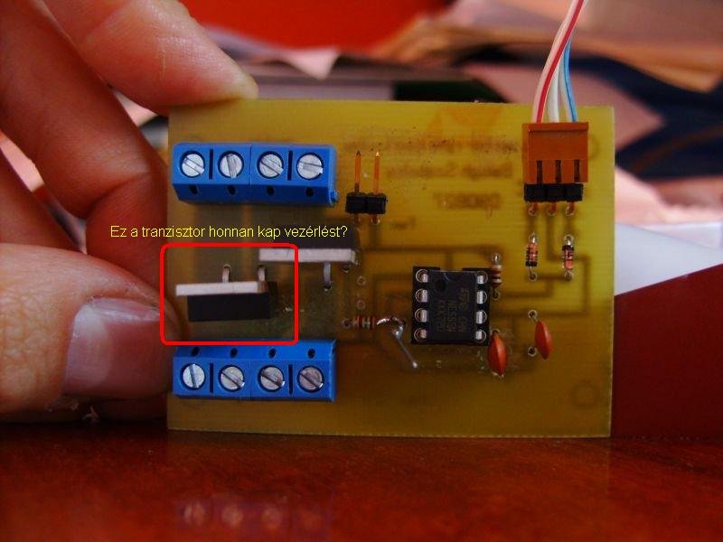

(#) szbalogh válasza proli007 hozzászólására (») Okt 12, 2009 /
Ja meg a 470µF is kimaradt. De az nem feltétlenül kell vagy igen?
(#) _JANI_ válasza szbalogh hozzászólására (») Okt 12, 2009 /
EZ a tranzisztor honnan is kap vezérlést? ( Lásd mellék. )
Ki kellene forrasztanod és úgy kipróbálni az áramkört.
Azért nem árt ha mégis be van építve egy 100nF-os kondenzátor együtt.
JA!!! A D3 beépítése is fontos.
Ha a kérdésemben szereplő alkatrész az a dióda lenne, akkor bocs...
(#) _JANI_ válasza _JANI_ hozzászólására (») Okt 12, 2009 /
Viszont én úgy látom, hogy a tranzisztor SOURCE és DRAIN kivezetései fel lettek cserélve...

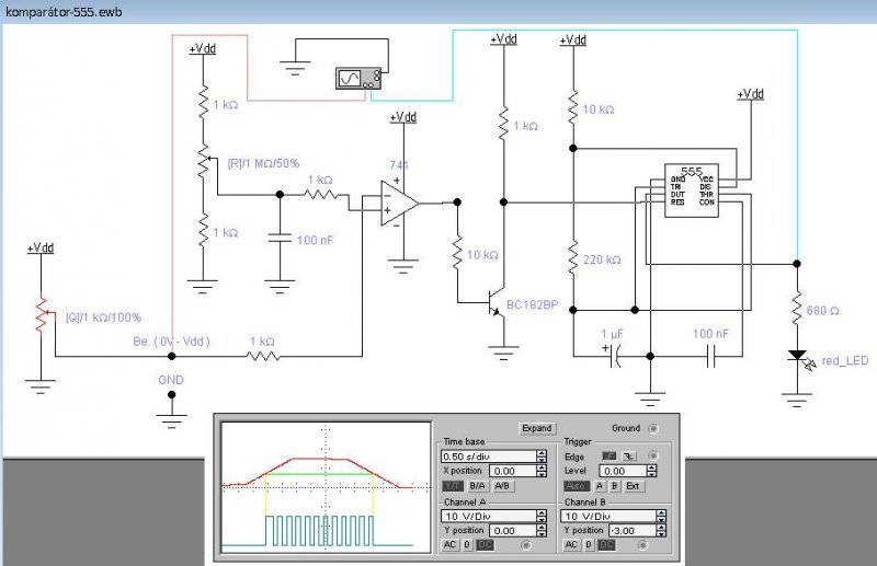

Nekem olyan kapcsolás kéne ami úgynevezett "fűrész" lesz azaz a LED-et fogja villogtatni. (((Ez majd táp testerhez lesz, hogyha nagyobb feszültséget észlel akkor villogtassa, de akár ha valaki tudna olyat hoyg esetleg nem LEDdel, hanem kijelzővel pls dvd,video... stb.)))))
(#) magyargergo hozzászólása Okt 12, 2009 /
(és ott nem villogtatná hanem értéket mutatna ki kb. 2 tizedes jeygig)
(#) _JANI_ válasza magyargergo hozzászólására (») Okt 12, 2009 /
Szerintem egy komparátorral kellene figyelni a feszültséget. Ha a bemeneten egy előre beállított értéket meghaladna, akkor engedélyezhetné az 555-ből kialakított Astabil MultiVibrátor (- azaz villogni fog a LED. Bár vannak olyan LED-ek is, amik önmagukban is képesek villogni. Ekkor az 555-ös "roppant bonyolult" áramköre elhagyható.) ...
Én :yes: így építeném meg a te leírásod alapján az 555-ös változatot.
A kijelzős változatra inkább egy feszültségmérő műszert alkalmaznék.
hát igen lehet, hogy az lesz megépítem mind a 2-őt

egy kapcsolást kérhetnék a komparátor és a 555 ic kapcsoláshoz?
Valami ilyesmire... ... gondoltam.
(#) szbalogh válasza _JANI_ hozzászólására (») Okt 12, 2009 /
Bakker tényleg felcseréltem! Több szem többet lát. Köszi az észrevételt!
nm. De biztosan te is megtaláltad volna idővel...

Egy olyan kapcsolást szeretnék kéni ami a 3,3, 5 és 12V-ot (szg táp) ellenőrzi egy komparátorral a feszültséget és egy 555-ös IC-vel villogtatja a 7 LED-et.
(Hogyha eléri a tűréshatárt azaz, hogyha a tűréshatár felett van akkor villog ha alatta akkor nem világít)
(#) _JANI_ válasza magyargergo hozzászólására (») Okt 13, 2009 /
(#) proli007 válasza magyargergo hozzászólására (») Okt 14, 2009 /
Remélem azért Te tudod mire jó ez az "izé", mert én nem igazán.. (és, hogy tényleg erre gondoltál)
Minden esetre megrajzoltam, de csak remélhetem, hogy nem csak tornáztatni szeretted volna gyenge elménket, mint megannyien... :yes:
üdv! proli007
