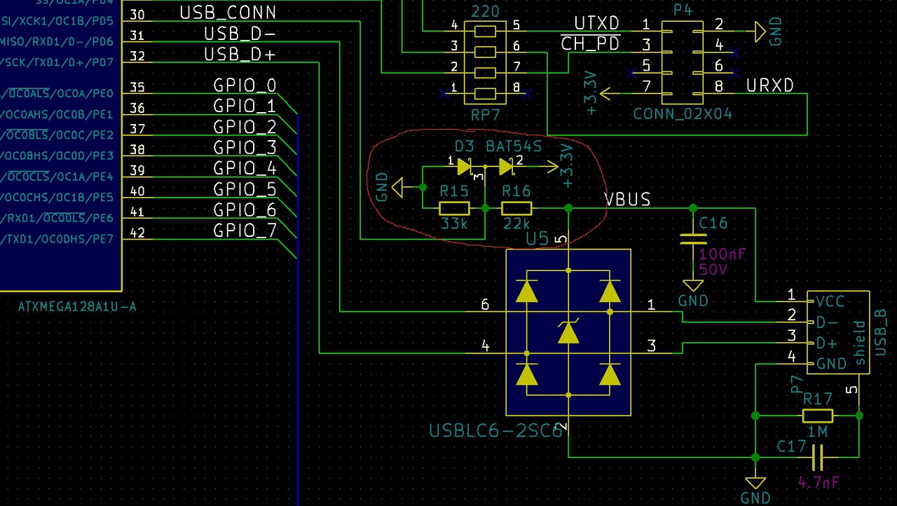

(#) RoliNyh hozzászólása Aug 5, 2015 /
Sziasztok, Csak most kezdtem ezt az egész arduino mizériát.
Írtam egy ilyen kódot:
analogReference(DEFAULT);
int voltageSensorValue = analogRead(A1);
float voltage = (voltageSensorValue * 5.0) / 1023.0;
Egy litium cella feszültségét akarom mérni. A Cella negítív lába a testen, a pozitív meg direktben az A1 lábon.
A problémám ezzel csak annyi, hogy nem valós értéket kapok vissza eredményként.
Konkrétan műszerrel mérve 3.79V mérek a lítium cellán, az arduino szerint pedig 4.22V a cella feszültsége.
Amúgy Arduino nano 328P.
Jól gondolom, hogy az érték azért csal ennyit, mert nem pontos a referenciám? Vagy mi más lehet a hiba szerintetek?
Köszi...
(#) csatti2 válasza RoliNyh hozzászólására (») Aug 5, 2015 / 1
Egyébként USB-ről táplálod a kártyát? Általában nem pontosan 5V már a kártyán a feszültség és az lesz a referneciafeszejed. Azt kéne majd megmérned és átszámítani, hogy úgy kijön-e. Ha igen, akkor használhatsz külső feszültség referenciát (pl. TL431) (vagy a beslőt, de az uC-ről uC-re picit más, ki kell ezért mérni), csak ne felejtsd el feszültségosztóval leosztani akkor a cellád feszültségét erre a szintre.
Egyébként nem szokéás direktben rákötni az analóg lábra sem külső feszütlséget. Legalább egy áramkorlátozó ellenállást és két védő schottky diódát illik azért betenni.

(#) RoliNyh válasza csatti2 hozzászólására (») Aug 5, 2015 /
Pontosan, a sima USB kábelről megy minden egyenlőre. 4,425V műszerem szerint...
Ha átírom erre az értékre a számolást máris jobb, 3,74 V lett az eredmény.
Milyen értékű áramkorlátozó kellene szted?
Egyébként ACS712 árammérő szenzor kimenetét is direkte kööttem az A0 lábra, oda is kéne az áramkorlátozó ellenállás?
A schottky -t az nem értem, hogyan?
A hozzászólás módosítva: Aug 5, 2015

(#) csatti2 válasza kapu48 hozzászólására (») Aug 5, 2015 /
Arra azért nem lehet számítani, hogy mindig ugyanannyi lesz az USB feszültség... Akkor már inkább a belső referenciát kell használni, azt kimérni (az állandó marad, az AREF lábon lehet kimérni miután Internal refre állítottad a feszültség referenciát ÉS mértél legalább egyet az ADC-vel), és feszültség osztóval leküldeni 1V alá a mérendő értéket...
Itt egy példa az egyik projektemből. Bekarikáztam akérdéses részt (itt usb kapcsolat meglétét vizsgálja viszont kell a feszültésgosztó, mert csak 3V3-at bír a mikrokontroller, ESD és túlfesz ellen pedig védenek a schottkyk [a BAT54S egy speciális tokozású cucc, két schottky is van benne]).
Na igen, de ez mehet 5V -ig úgy tudom, így a lítium cella mex feszültsége 4.2V szóval a feszosztó szerintem elmaradhat. Az áramkorlátozót azt nem tudom milyenre kéne választani akkor.
És szerintem akkor marad a külső referencia feltéve, ha a TL431 tud 5V -ot... Még nem használtam...

(#) csatti2 válasza RoliNyh hozzászólására (») Aug 6, 2015 /
A feszosztó azért kell, mert a referenciafeszültség (körülbelül) 1V1 a belső ref forrás esetén, illetve 2V5 TL431 esetén (ez mondjuk növelhető, de akkor külső feszforrás is kell ami mindenképp nagyobb mint, amit a TL431-ből ki akarsz hozni). A legegyszerűbb használata a TL431-nek egyébként ha csak 2V5-öt állítasz elő vele, mert akkor nincs szükséged külső feszültségre (az USB is megteszi). Nagyobb feszhez pedig ugyanúgy szükség lesz ellenállásosztóra, mintha a jelet osztanád le.
Külső feszültségforrások esetén mindenképp javasolt beépíteni bemenet védelmet. Mi van ha egyszer véletlenül két cella feszültségét méred egy helyett? Az mindjárt bőven 8V lehet. Nem hiszem, hogy azon a 20Ft-on érdemes spórolni, amibe a két védődióda kerül, nélkülük pedig egy apró figyelmetlenség után is dobhatod el a mikrokontrollered.
