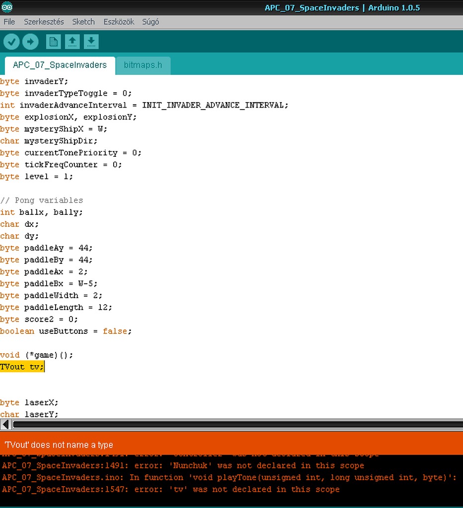

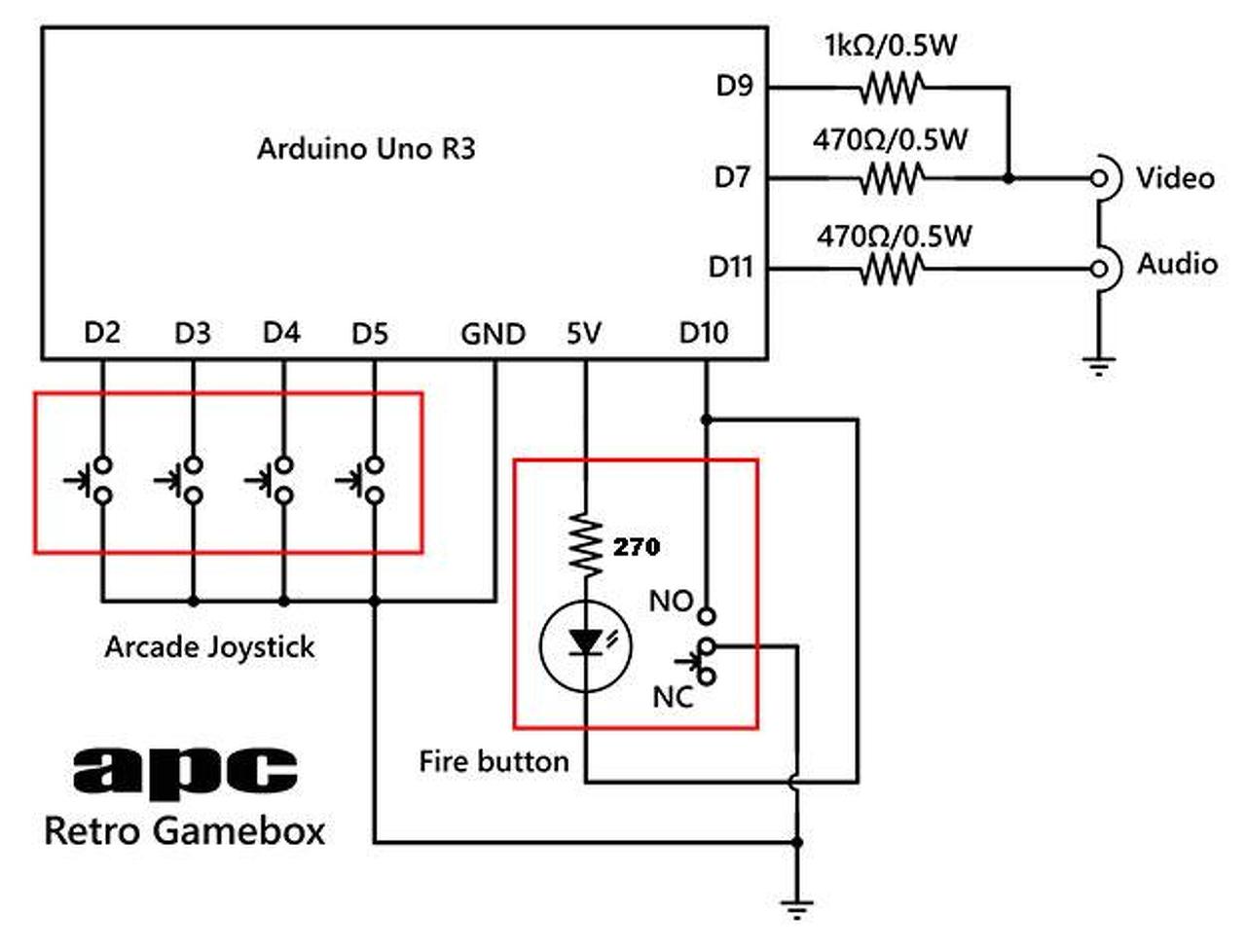

(#) szikorapéter hozzászólása Dec 5, 2014 /
Üdv. Olyan problémám volna hogy próbáltam arduino uno-ra egy sketch-et lefordítani,de mindig beketötött a tv szóba. Felteszem a problémát kapcsolásal mindenel eggyüt. Hátha valaki tud segíteni. A válaszokat előre is köszönöm.
Szerk.: Arduino uno,a 328p-vel.
A hozzászólás módosítva: Dec 5, 2014
(#) blaci válasza szikorapéter hozzászólására (») Dec 5, 2014 /
Kipróbáltam 1.0.5 verzión, probléma nélkül lefordult.
(#) szikorapéter válasza blaci hozzászólására (») Dec 5, 2014 /
Nekem 1.0.5-r2 van azon nem futott le. Lehet a program hibás?
Nem tudom, nekem az 1.0.6 verzióval egy rakás program nem fordul le, úgyhogy könnyen előfordulhat. Illetve nem feltétlen hibás, csak az alaprendszerben megváltozott néhány dolog, amit követni kellene a fordítandó programokban.
Egy linket tudnál küldeni hol érhetem el a normál 1.0.5 verziót? Mert ha le akarom tölteni az arduino oldaláról,ott is az r2 van fent.
Telepítés után ujra jelentkezem.
(#) blaci válasza blaci hozzászólására (») Dec 5, 2014 /
Most látom, hogy tényleg. Ez érdekes, akkor valami más nem stimmel.
A libeket a megfelelő helyre másoltad?
Tehát sima 1.0.5-ös nincs csak az r2 verzió?
(#) szikorapéter válasza szikorapéter hozzászólására (») Dec 5, 2014 /
Felraktam egy sima 1.0.5-öst de azzal is itt a hiba.
Azért, mert a zipben levő könyvtárakat nem másoltad a helyére.
A Controllers és a TVout a c:\program files\arduino\libraries alatt kell hogy legyen.
Miután odamásoltad, indítsd újra az Arduino IDE-t.
(#) szikorapéter válasza blaci hozzászólására (») Dec 6, 2014 /
Már rendben működik. Köszönöm a segítséget.
