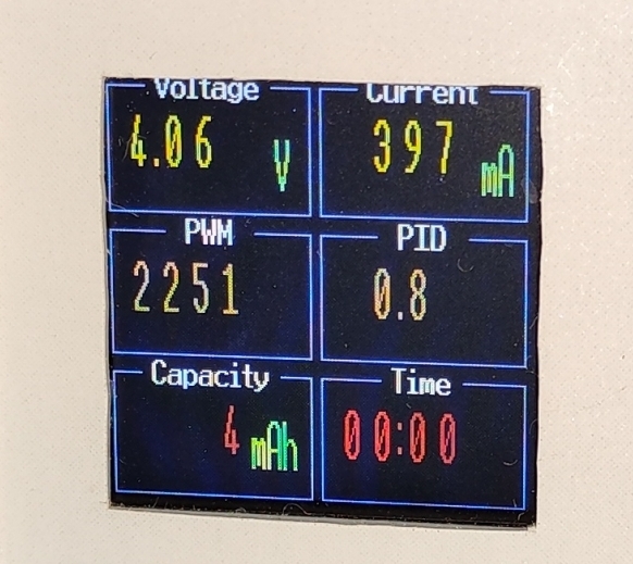

Illetve nem jól írtam nem megváltoztattuk ezeket a sorokat hanem ezeket írtuk be a PWM illetve a PID értékek kijelzése helyett!
(#) MATA válasza MATA hozzászólására (») Nov 1, 2024 /
Az eredeti kijelzés így nézett ki:
(#) pipi válasza MATA hozzászólására (») Nov 1, 2024 / 1
Nem lehet hogy egy eløző kiírás eredménye maradt ott? Firi hogy aértékegység hol felül, hol az eredmény után van
(#) MATA válasza pipi hozzászólására (») Nov 1, 2024 /
Köszi erre már gondoltunk de nem találtunk erre utaló jelet.

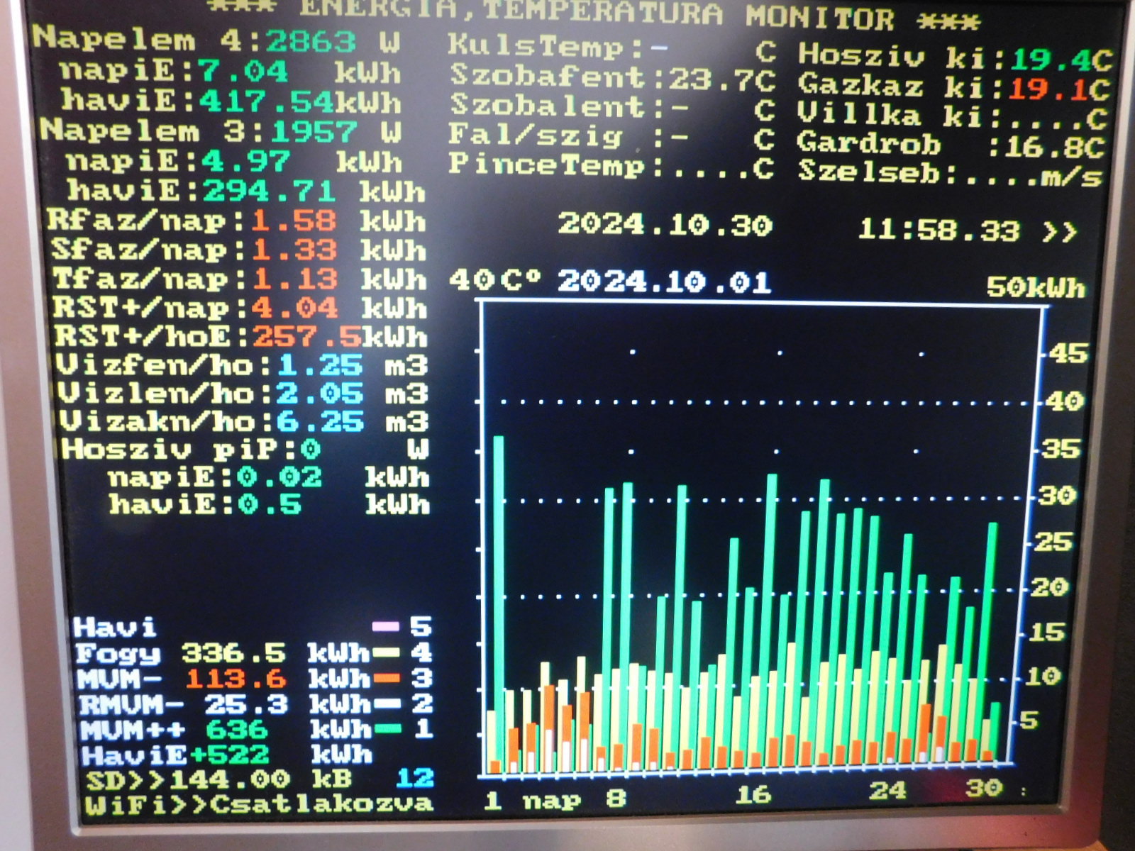

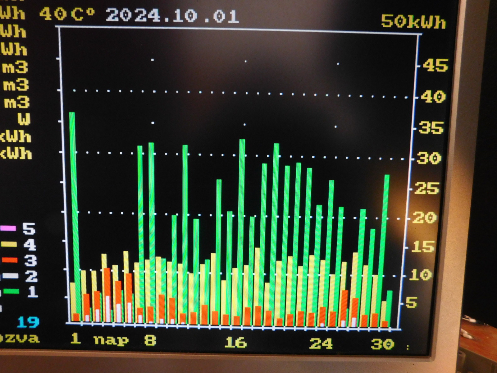

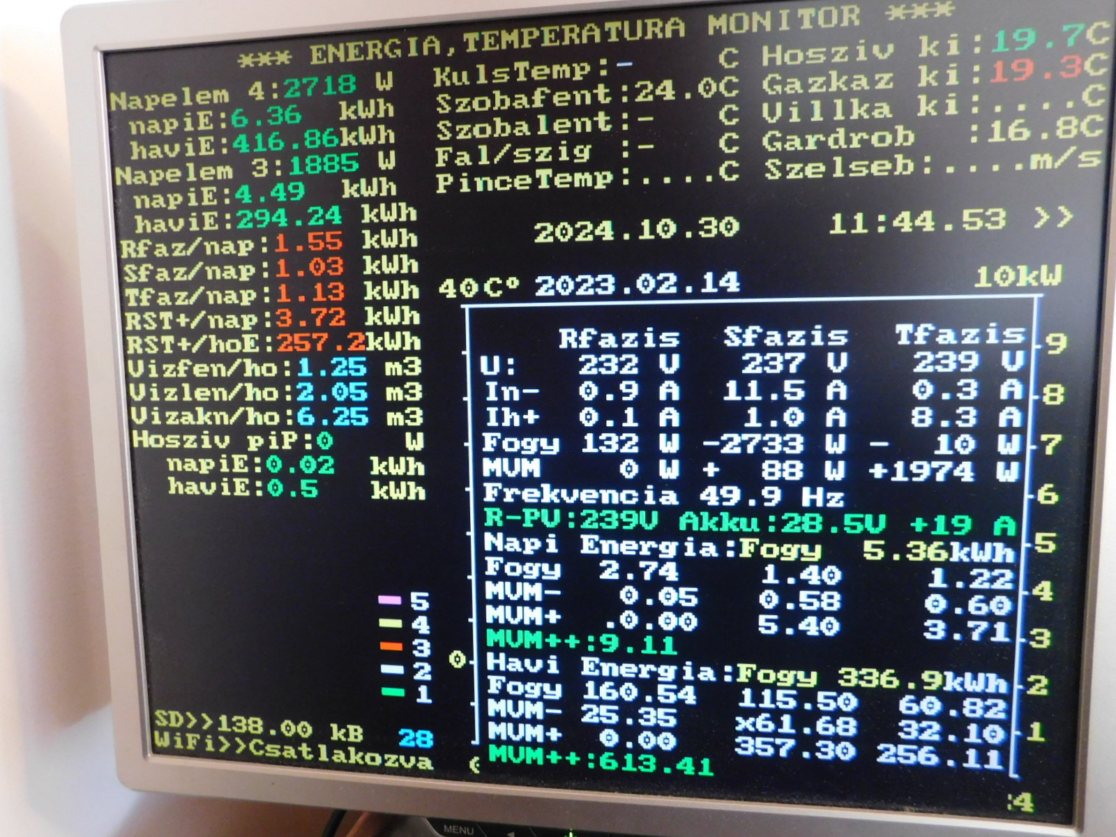

Sikerült szóra bírni az SML II invertert,megvannak a napelem és az akku adatai.A hálózat adatait három JSY 194 adja,az inverter meg rs485-el.Az R fázison van a hibrid 14 kWh akkuval,az S,T fázisokon két EHE visszatáplálós inverter.A monitoron jól látható mi történik a hálózaton,a valós fogyasztás/MVM vételezés különbsége és a betáplálás.A hibrid alaposan csökkenti az MVM vételezést,de visszatáplálósoknál kis odafigyeléssel is eredményes.A szenzorok és rs485 kezelést a pincében az inverterek mellett egy Mega 2560 végzi,az adat feldolgozást három szinttel feljebb(30 m kábel után)ESP32 a monitorral.Az volt a cél,mennyi felesleges energiát lehet elvenni a napelemektől más hasznosításra,mint a visszatáplálás.A következő cél ennek megvalósítása lesz.
(#) sargarigo válasza MATA hozzászólására (») Nov 1, 2024 / 1
A mért érték amúgy jó lenne? Nem mindegy hogy csak a kijelzéssel van baj, vagy valami komolyabb a hiba. Elsőre én is valami maradékra gondolnék, de ennek azért vannak jelei is ha úgy van (bent maradt pixelek pl). Ha a kijelzett érték amúgy rendben van, én megpróbálnék egy nulla bájtot beírni a txt megfelelő pozíciójára. Elvileg ezzel jelzed hogy vége a szövegnek, ne írja tovább a képernyőre. Ha a kijelzett érték amúgy sincs rendben, akkor az is lehet hogy a számításkor keletkezik valami hiba, ami miatt nem jól működik a megjelenítés, mondjuk végtelen, vagy nullával való osztás vagy ilyesmit tudnék elképzelni. A számolt érték helyett szerintem első körben írj be egy fix értéket, mondjuk 5-öt. Ha ez jó, akkor 5.7-et. Az se baj ha a mért értéket kiírod a soros konzolra, és rögtön látod hogy legalább ugyanazt próbálja kiírni amit kell, vagy teljesen félre megy. Szerintem ebből a pár lépésből rögtön le lehet szűkíteni a hiba helyét.
(#) MATA válasza sargarigo hozzászólására (») Nov 1, 2024 /
A mért érték vagyis a teljesítmény és az ellenállás kiszámítása az jó csak annyi hogy sok számot jelenít meg.
De ezeket a javaslatokat megnézzük köszönöm!
(#) MATA válasza sargarigo hozzászólására (») Nov 2, 2024 / 1
Jó lett ám négy számjegyet engedéjeztünk majd 0-t írtunk be és most jó lett a kijelzés!
Köszönöm az ötletet!
