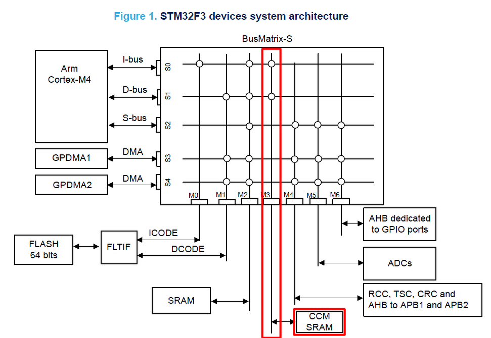

Abban kérném a véleményetek / segítségetek, hogy az STM32F4 család komolyabb tagjaiban található CCM SRAM-ot milyen esetekben célszerű használni? Az F4-es család CCM használatáról szinte semmit sem találtam az ST-nél. Az AN4296 is csak az F3-mal és G4-gyel foglalkozik. Az F3 képes kódot is futtatni CCM-ben (a D-busra és az I-busra is csatlakozik), a G4 DMA-átvitelre is képes CCM-mel, addig az F4-ben csak a D-busra csatlakozik. Csatoltam az egyes családok buszmátrix elrendezését Azt értem, hogy ez egy wait-state nélkül közvetleül a CPU sebességén pörgő SRAM, de mire jó DMA nélkül? Én pl. az STM32F429/439-cel szeretnék DSP funkciókat is használó alkalmazást készíteni illetve finomítani, és jól jönne egy ilyen gyors RAM az adatfeldolgozáshoz. Viszont félek tőle, hogy az adatok CPU-val történő másolgatásával elveszítem a sebesség adta előnyöket. Ha pl. a DSP feldolgozás eredményét etherneten szeretném átküldeni, előbb vissza kell másolnom az SRAM-ba, mert CCM-ből nem tudja DMA-val kiküldeni. Jól gondolom? Persze pontos számítások kellenek, érzésre nehéz megmondani az egyes algoritmusok "költségét". Mi a tapasztalatototk/véleményetek?
A CCM-et sajnos valóban nem fogja elérni a DMA, ezt már próbáltam. Kódot még nem próbáltam onnan futtatni, de a rajz alapján az sem megy onnan. Lehet hogy érdemes lenne a normál DMA képes RAM-ból áttenni olyan adatokat, oda, amiket nem akarsz DMA-val elérni (esetleg a verem is átkerülhet oda), a normál RAM-ban meg azokat tartani, amiket DMA-val szeretnél majd küldözgetni.
Én RTOS stacknek használtam legutóbb. Ilyenkor az összes lokális változó itt található, plusz az OS működéséhez szükséges összes többi adat is. Ezeket nem szükséges DMA-ból elérni és így gyorsabb a program működése is. A globális adatokat lehet a hagyományos SRAM-ban tárolni mutexekkel védve ahol szükséges. A DMA-hoz pedig vagy előre lefoglalt buffereket lehet használni vagy pedig implementálni lehet valamilyen memória allokációs mechanizmust az SRAM-ra is. Mivel a CCM és a hagyományos memória között csak a CPU segítségével lehet viszonylag lassan másolni, csak akkor éri meg adatokat mozgatni a kettő között ha tényleg nagyon sok számítási műveletet akarsz rajtuk elvégezni.
Köszi az ötleteket!
Kicsit csalódott voltam amiatt hogy F4-en még kódfuttatásra sincs lehetőség CCM-ben, de kicsit átgondolva még így is hasznos.

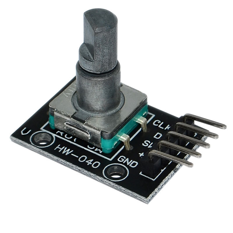

Közben tegnap óta küzdök a timer rotary encoder üzemmódjával (STM32F4 / TIM4).
A cél az lenne, hogy amikor megmozdítom a tengelyt, a timer megszakítást generáljon; a megszakításkezelőben pedig kiolvasom a TIM4->CNT -t. Arra hamar rájöttem hogy erre nincs külön IT. Egyelőre úgy oldottam meg, hogy engedélyeztem a Capture/Compare interruptot; és a CH1 felfutó élére generált megszakításban olvasom ki a számlálót. Ezzel szerintem az a gond, hogy nem egy teljes inkrement ciklus után hívódik meg, hanem amikor CH1 felfut. Ez ugye forgásirány szempontjából sem egészen OK. Van erre elegánsabb megoldás? Az enkóder a szokásos arduino-s, csak pergésmentesítettem 47n+10k kombóval
CubeMX-et használsz?
Ha nem, akkor HAL-t?
CubeMX-et használok, viszont a HAL-t próbálom kerülni.
Nincs vele bajom, bár tudom hogy sokan kritizálják a gyakori bugok meg a lassúsága miatt. Én inkább az LL-t próbálom használni vagy közvetlen regiszter programozást, mert szeretném megérteni az MCU működését. Bár ez PC-s fejlesztőként nem olyan egyszerű
Anno csináltam egy kis módosítást a freertos-hoz tartozó heap memória menedzseren, hogy több memória régiót is kezeljen, és meg lehessen adni, hogy melyik memória régióból szeretnék memóriát kérni (na meg azt is megoldottam, hogy freertos nélkül is működjön). Ez az.
A legegyszerűbb, talán, periodikus megszakításban (amit akár a Systick is generálhat) kiolvasni az encoderhez kapcsolódó számláló pillanatnyi értékét.
