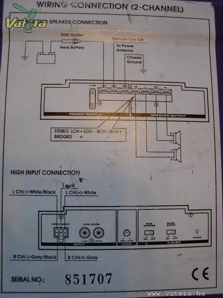

+ meg a - azt tudom hogy mejik a magnón meg be is kötöm meg szól is csak torzít nem igazán 300 watt ként hangzik. A problémám az hogy a képet amit felrakok: azon le van írva hogy hogy kell az erősítőn bekötni, de ez a része nem tiszta mert ha megnézed a képen a high inputnál, nem csak simán azt íja hogy + egyikhez - a másikhoz hanem +- eggyik hez - - másikhoz. +- meg nem kéne egyhelyre kötni. nem tudom értetted e hogy mit magyarázok összevissza. (bocs) 1 kérdés még hídba hogyan kell kötnöm? (+)-+(-) A zárójeleben lévőket mélyládára a azon belülieket meg összekötni? Előre is köszönöm. Üdv: Ottó

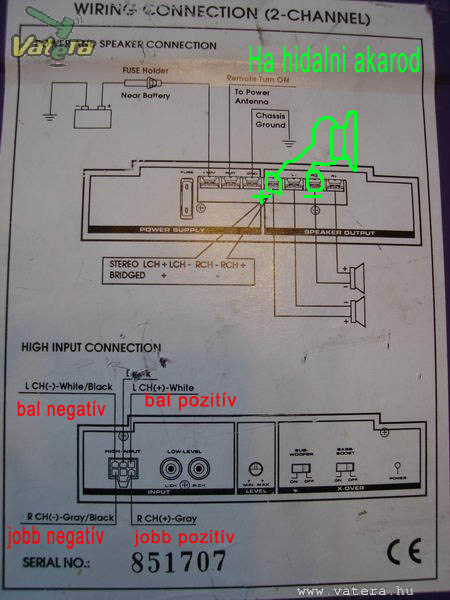

Ne tévesszen meg a bemeneteknél a jelzés.
A zárójelben lévő a lényeg, az utána lévő - csak kötőjel. De ha hidalod, akkor szerintem csak azt az egy hangszórót kötheted rá, tehát nem lehet rajta a másik kettő.
Azt tudom és köszi nagyon. akkor a hidalást jól gondoltam a bekötés részét ugye?
És köszönöm a türelmedet hozzám Üdv Ottó
Jajajaj!
Most csak én látom úgy, hogy itt sok mindennel baj van....? A zárójelesek közül nem kell kötnöd a mélyládára egyet sem, mivel bemenetek! A mélyládát a speaker output feliratú kimenethez kell kötnöd. Ha 2 hangszóród van, akkor a stereo felirat szerint, a hídba kötsz rá egyet, azt a bridged felirat szerint. A bemenetre (high input) a fejegység hangszóró kimeneteit kell kötnöd, azt a kettőt, amit szeretnél, vagy az elsőket, vagy a hátsókat. Célszerű a hátsókat, mivel azok elvileg ott vannak a csomagtartóban. Az itt látható "-" bemenet nem egyenlő az autó testjével! Mivel a fejegységek már régen hidalt kimenetűek, ezért ott a "-" nem test, nem lehet arra rákötni. Annak, hogy torzít, több oka is lehet... - valamit elkötöttél (igen valószínű) - túlvezérled a bemenetet (állítsd feljebb az erősítőn a level potit és ne csavard fel annyira a fejegységen a hangerőt, ha minden csutkán van, akkor ez ennyit tud, 300W, na igen, oszd el kettővel legalább) - lehet, hogy a hangszórónak van baja és zörög szegény Üdv Inhouse
Azt tudom nem is kötöttem oda a ládát nem vagyok láma, régóta hifizek csak az autó hifi új picit.
Ahogy írtátok meg te is akkor jól kötöttem be. Jól is szól csak telhetetlen vagyok. Meg lehet az is nem célszerű hogy 8 oh mos hangszórót raktam rá de hát most csak ez van. Így meg a 300 ból csak 150 lett. Köszönöm a válaszod. Üdv Ottó

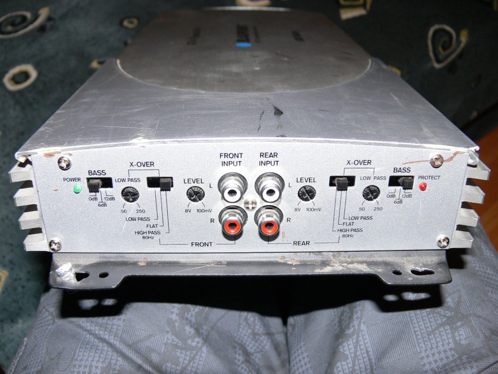

Szóval adott egy Sony CDX-GT212 típusú autórádió és egy Blaupunkt GTA 4 Special Mk ii 4 csatornás erősítő és össze kellene kötni, csak annyi szépséghibája van a dolognak hogy a rádiónak nincs vonalszintű kimenete viszont az erősítőn van egy potméter amivel gondolom a bemeneti jelszintet 100mV és 8V között lehet választani ( képet csatoltam). Azt szeretném kérdezni hogy ráköthetem e a magnó két kimenetét az erősítő bemenetére ha a 8 voltos állásba tekerem el a potit, illetve lehet e olyat csinálni hogy mivel az erősítő bemenete 4 csatornás de én a magnóból csak 2 csatornát hozok így egy csatornát simán egy Y RCA elosztóval ketté osztani és úgy rátenni a bemenetre ( ha nincs külön szabályzás nem gond). Remélem érthető voltam, ha nem szóljatok Válaszaitokat előre is köszönöm! Üdv.: Joe
Jah tudom hogy Lupusz89 hasonlót kérdezett előttem de biztos ami biztos
Üdv.:Joe
Sztem lehet hogy úgy lesz de várd meg hogy mit mondanak a többiek
Köszi de már megoldottam a dolgot... Kipróbáltam és megy szépen

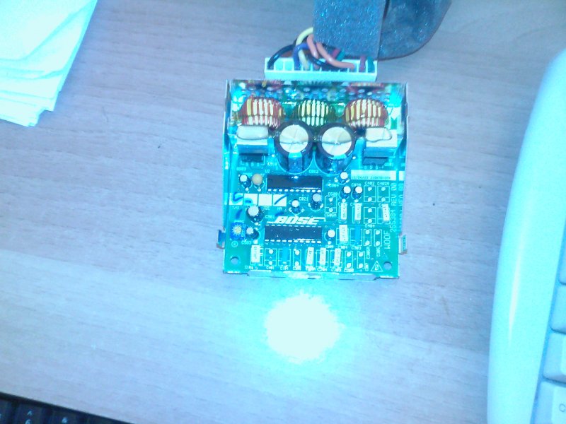

Segitségre lenne szükségem. Van egy mazda6 -os om bose gyári hangrendszerrel. (cd tár+erősítő+kicsi aktiv mély hangszóró a kalaptartóban.) Szerltem bele egy erősítőt és egy sub ládát. A gyári sub valami aktiv hangszóró mert van benne egy kicsi erősítő. Sajnos nem szabványos rca jel,hanem valami gyengébb lehet,mert rákötve az erősítő jel bemenetére működik ****** csak nagyon halk. Tudnátok esetleg valami kicsi egyszerü előerősítő kapcsolást adni? Mivel sub-hoz kell a minősége sem kell hogy túl jó legyen. Ami még fontos lehet. A bose jelének a negatívja nem test az erősítőé igen ezt egy kicsi trafoval oldottam meg amit egy rca jel szürőből szedtem ki. Talán itt is lehet valamin javítani de ezt a megoldást találtam a neten. Mod:szamóca
Az is elképzelhető hogy szimmetrikus a jelkimenete a fejegységnek, és a szimmetrizáló trafóként használt áttételi aránya pedig nem ideális.
Műveleti erősítővel (kettős nem invertáló bemenetűvel) valamelyik Pálinkás könyvben mintha láttam volna illesztő kapcsolást. (csak az a gond hogy amit ebből építettem anno. az még semmi nem indult be.)
Bocs a ****** -ért.
Most akkor mit kell keresnem pontosan? Ha leírnád pontosan talán össze gugliznék valami használhatót. Köszi.
Először is tudnunk kellene a tényleges problémát, mert ez csak feltételezés. Ha a fejegységen RCA csatlakozás van az erősítő felé, akkor az aszimmetrikus jelátvitelre utal. Ekkor viszont nem értem hogy nincs a testre kötve az árnyékolás? Ha valamilyen célspecifikus csatlakozója van, akkor lehet szimmetrikus a jelátvitel. Az USA dolgok néha meg vannak kombinálva, főleg a Bose-nál. Szívesen alkalmaznak D osztályú végfokokat, beépített inverterekkel, és egyéb nyalánkságokkal.

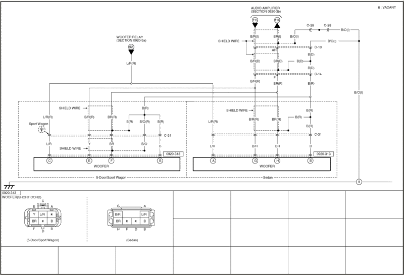

Tehát, a gyári fejegység küld a gyári erősitő felé valamilyen sztereo jelet majd az erősitőből az aktiv mélysugárzó felé tovább küld valamilyen specko mono jelet.(a - nem test.)
Erre a jelre csatlakoztam az Alpine erősitővel. A csatolt képen az aktiv mélyhangsugárzó elektronikája látható. Sajna nem találtam kapcsolási rajzot a bose erősitőről.
Ezek valami gyári rajzok amiből semmi sem derül ki.
