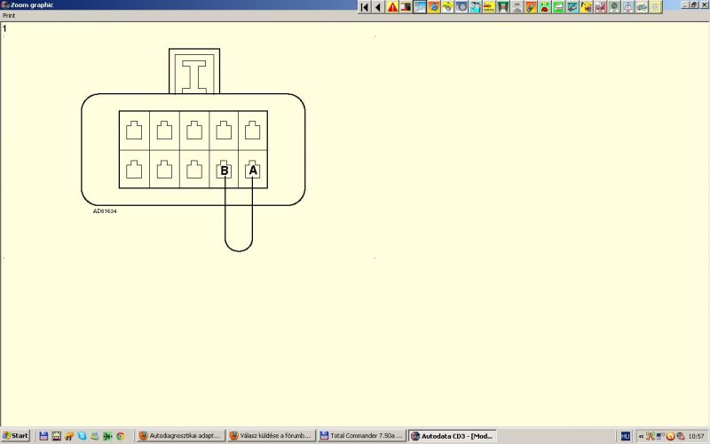

Egy újabb megoldásra váró feladat. b Corsa 2000-es x14sz motor helyén egy 94-es x16xe ehez való motorvezérlő. Ebből kéne hibát olvasni, de ugye a 2000 eobd, a 94-es meg sima 10 pólusú csati. valakinek ötlete?
Régi opel motorvezérlőt egyszerűen ki lehet villogtatni.
vagy kivillogtatod,vagy teszel egy átalakitót az opcom végére,aztán dolgozol.Vaterán is 3500 pénz.
Telefonról írtam, ezért lehet nem lett elég érthető. Átalakítóm van, 16-ról10pin-re. Nem itt a gond!
Gyári motor, ami eredetileg benne volt: x14SZ motor, 16 pólusú csatival szerelt diagnosztika. 2000-es évjárat! Jelenlegi motor: x16xe motor, sima 10 pólusó csataival volt szerelve. 93-as évjárat! Csak motor, és motor kábelköteg lett cserélve, a diagnosztikai csatlakozó nem! Így már érthető a gondom?
Nem C16XE 100lovas??? Mert valami igy nem jó,pedig opelozunk ám mocskos módon,de valami nem jó igy-a x16xe vel van bajom,meg a 10pin csatival.
De, de C16XE, elírtam.
Motorvezérlő csatlakozó B9-barnafehér-ezt kötöd a 10pin csati G pontjára és D7-barnasárga-ezt kötöd a 10pin csati B pontjára. Aztán hajrá Opcom.
Köszi! Majd a csokiban átrendezem a szálakat!
