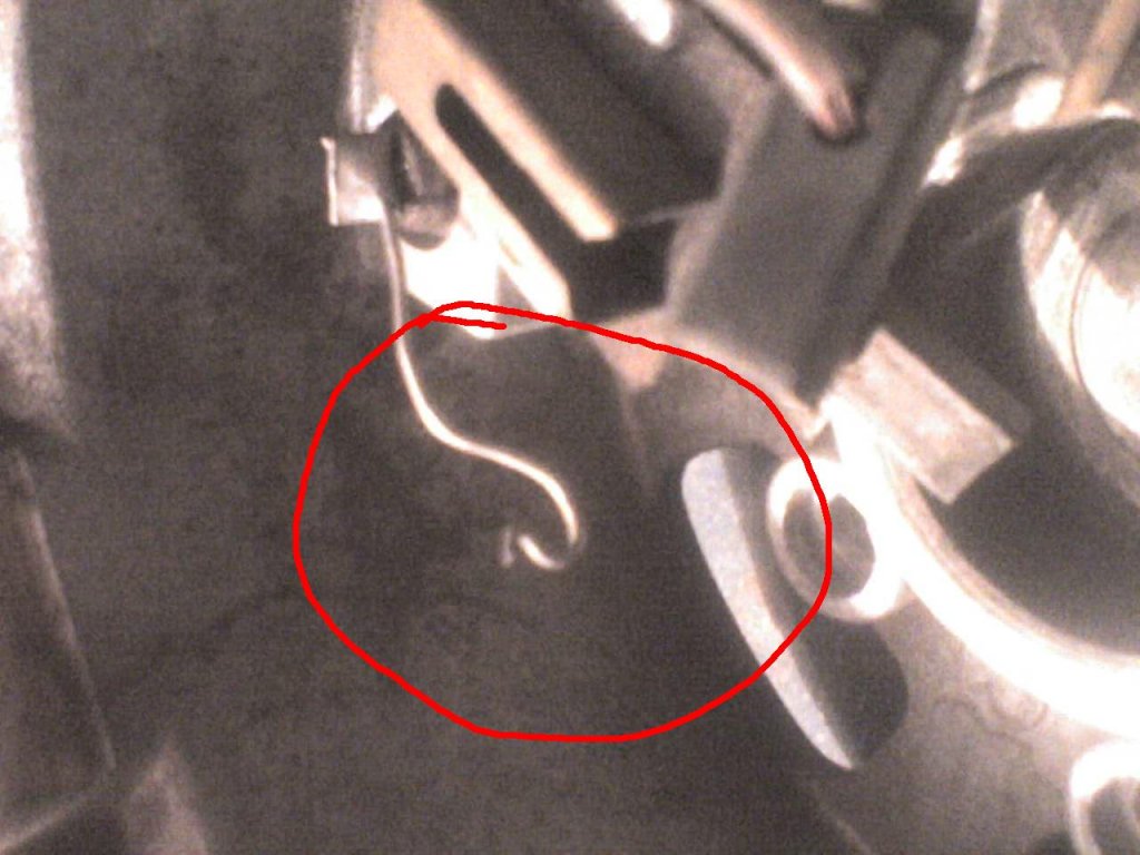

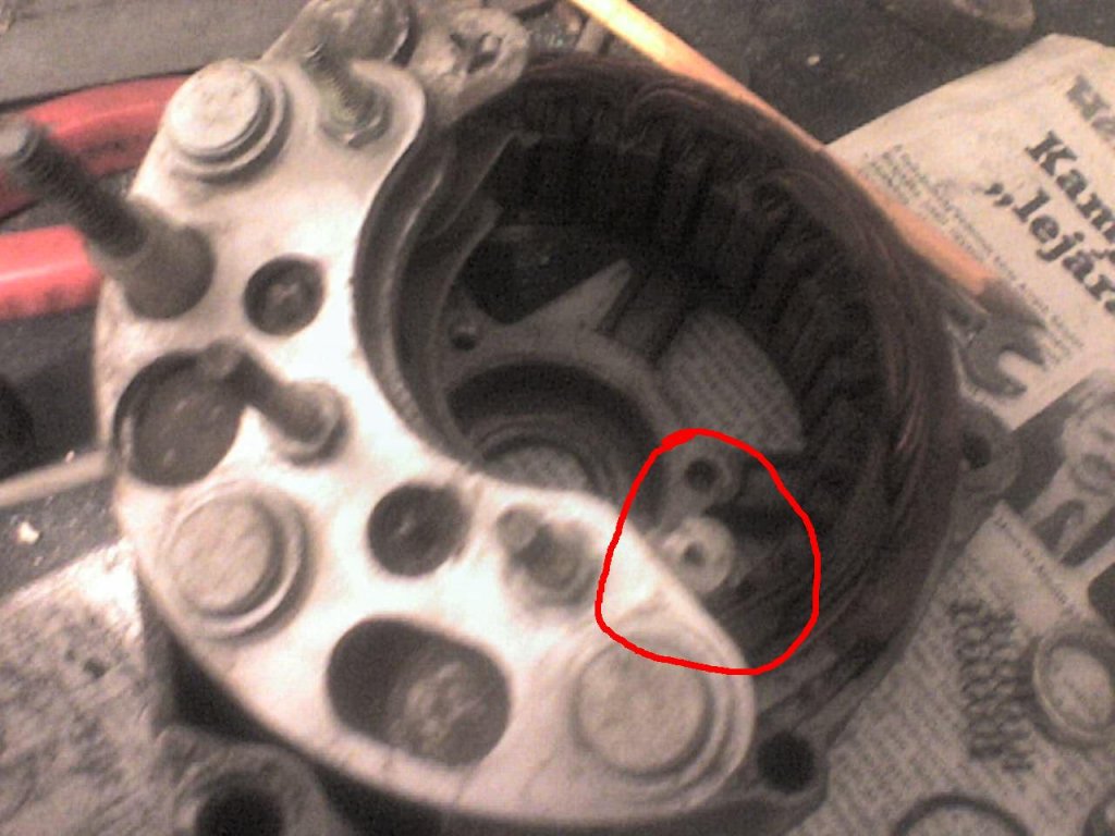

Hát nem tudom szerintem az egyik kefe kivezetése megvan el van szigetelve a külsejétől a másik meg pont a külsejéhez van csavarozva (testelve). Az egyenirányítókhoz kéne mennie annak a drótnak, de biztos nem forrasztva volt, mert olyan rövid és a szétszedést gátolvá sőt össze sem lehetne rakni ha forrsztották volna. A diódák egyik vége szintén a burkolathoz megy mert ahhor van rögzítve ha össze van rakva a generátor. Így a diódák egyik kivezetése és az egyik szénkefe a burkolathoz van kötve az a test. A másik szénkefe rendesen elszigetelt kivezetéshez van kötve, de a diódák másik vége lenne a drót, csak a kérdés hogy hova megy? Van egy kis fül benne egy kis lyukkal a diódáknál szerintem oda csak be kell akasztani bár nem tudom jó e így? (Mintha valami látszana is hogy oda megy, de nem akarok bizonytalanul próbálgatni.) Valaki olyan kéne aki mostanában szedett szét skoda generátort vagy emlékszik rá, hogy az a kis drótot hova kell akarsztani.

(#) akos70 válasza c27 hozzászólására (») Aug 10, 2010 /
Az a drót a diódahídról van leszakadva. Eredetileg forrasztva van, méghozzá a gerjesztő-diódák közös pontjához (magyarul D+)
(#) c27 válasza akos70 hozzászólására (») Aug 10, 2010 /
A gerjesztő diódák közös pontjához? (Hát sajnos most nem vagyok képben hogy is van elredezve, de akkor elvileg oda kell ahol a képen bekarikáztam uyge? (Én nem hiszem, hogy forrsztva volt, mert látszik egy kis rozsdás hely a drótnál inkább oda volt fogóval nyomva gyárilag, mert szétszedéskor nagyon könnyen szétjött nem is figyeltem, hogy ott volt az a drót, csak most látom.) A képen az a kekarikázott rész végig egy lemez elszigetelve a felső és alsó résztől és az alsó részről van 3 kis dióda rákötve arra a lemezre. (Gondolom akkor az lenne a közös pont?)
Hát beszédesebb lenne egy másik oldali kép, de az lesz az a pont. A három kisebb dióda közös pontja.
A fogóval rányomkodás nem adna túl megbízható kontaktust, a forrasztás biztosabb. (És gyárilag is forrasztva van.) Ha rozsdás, meg kell csiszolni.
Hát nem tudom, de ilyen kampó volt hajlítva, majd meglátom lehet kicsit meg lesz forrasztva. (Azért nézd meg a kampót.) Kösz a segítséget, te vagy az én emberem.
Láttam a kampot, be kell akasztani, és megforrasztani. Persze csak ha nem akarod még egyszer szétszedni.

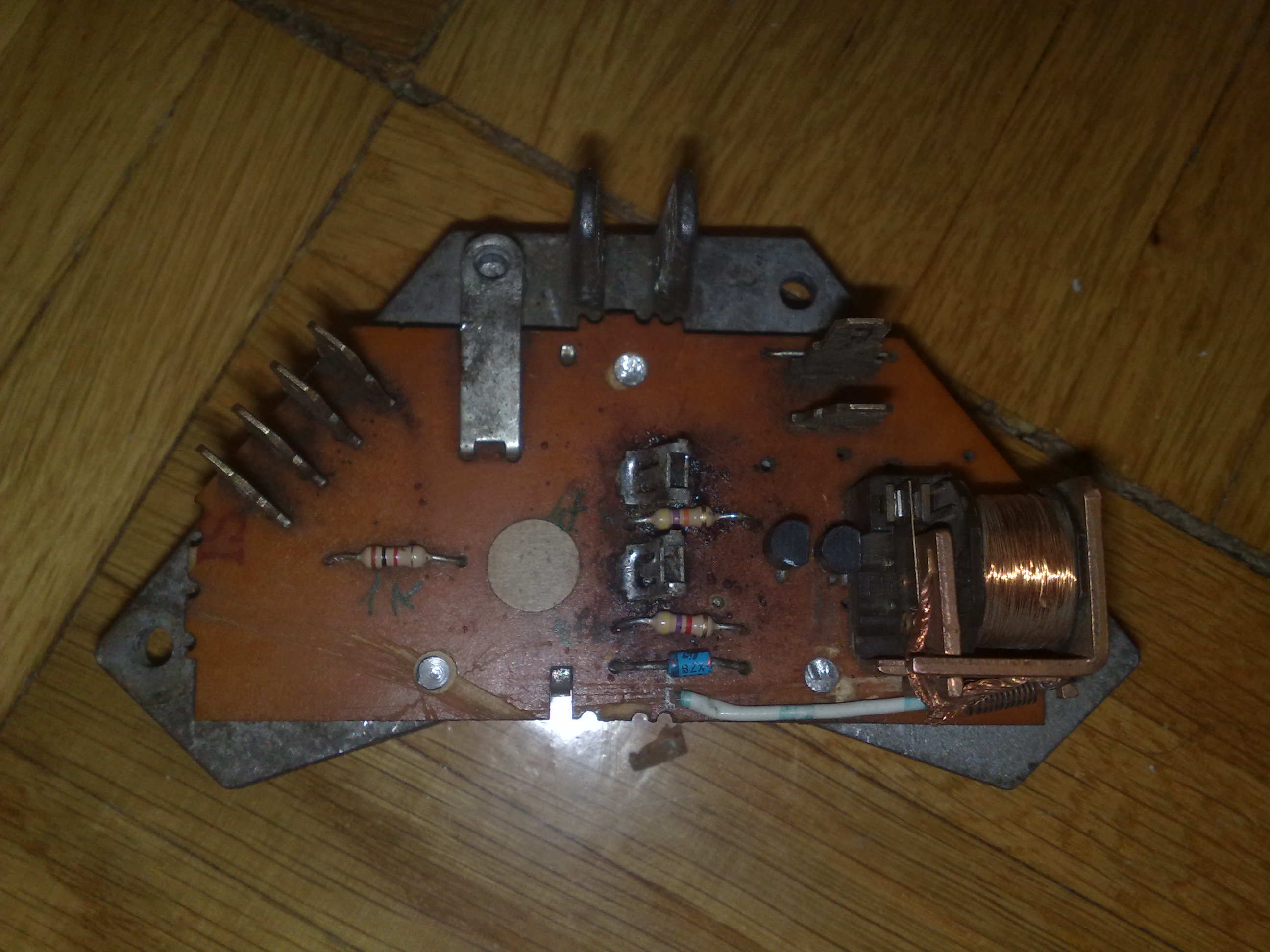

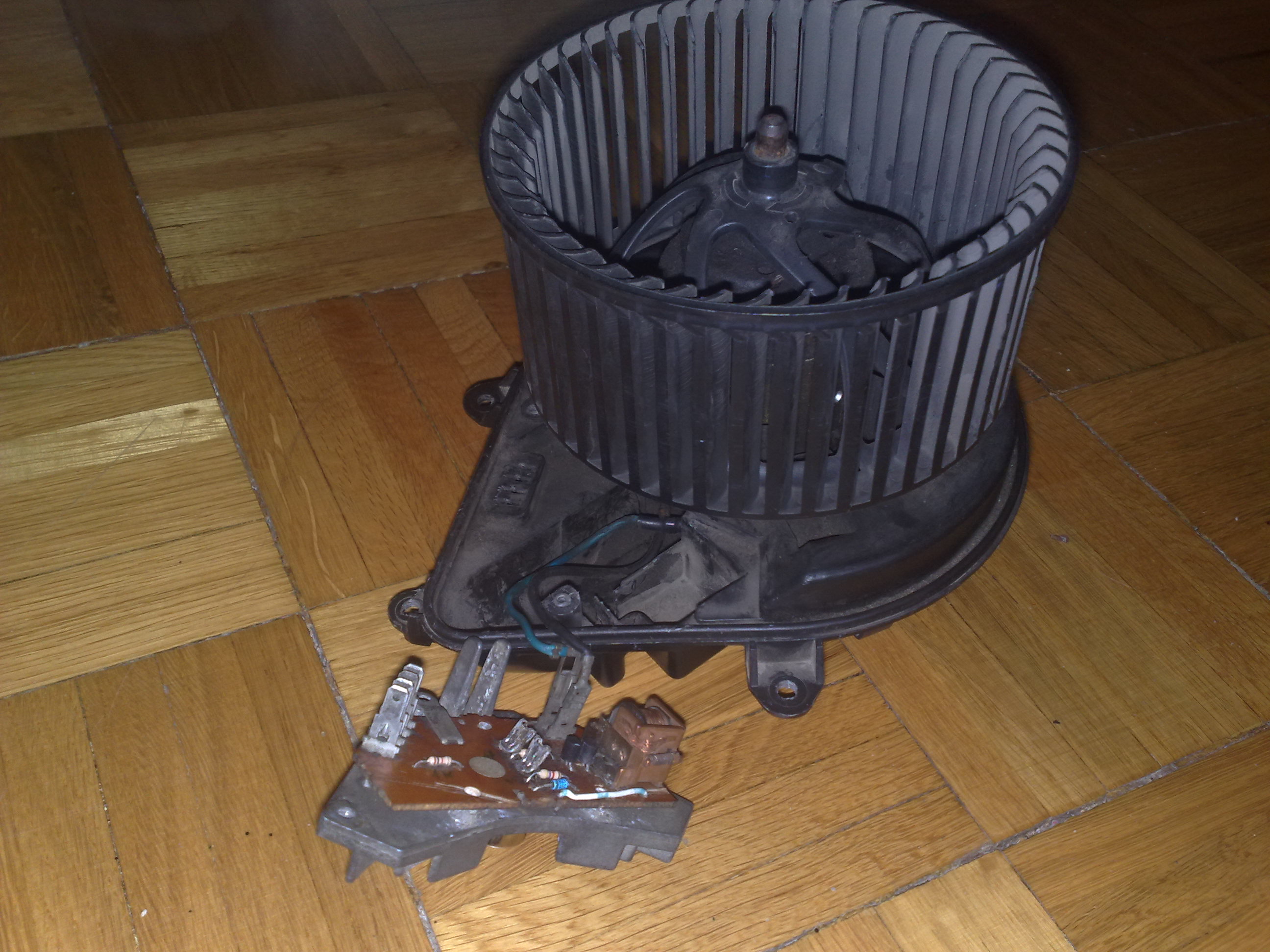

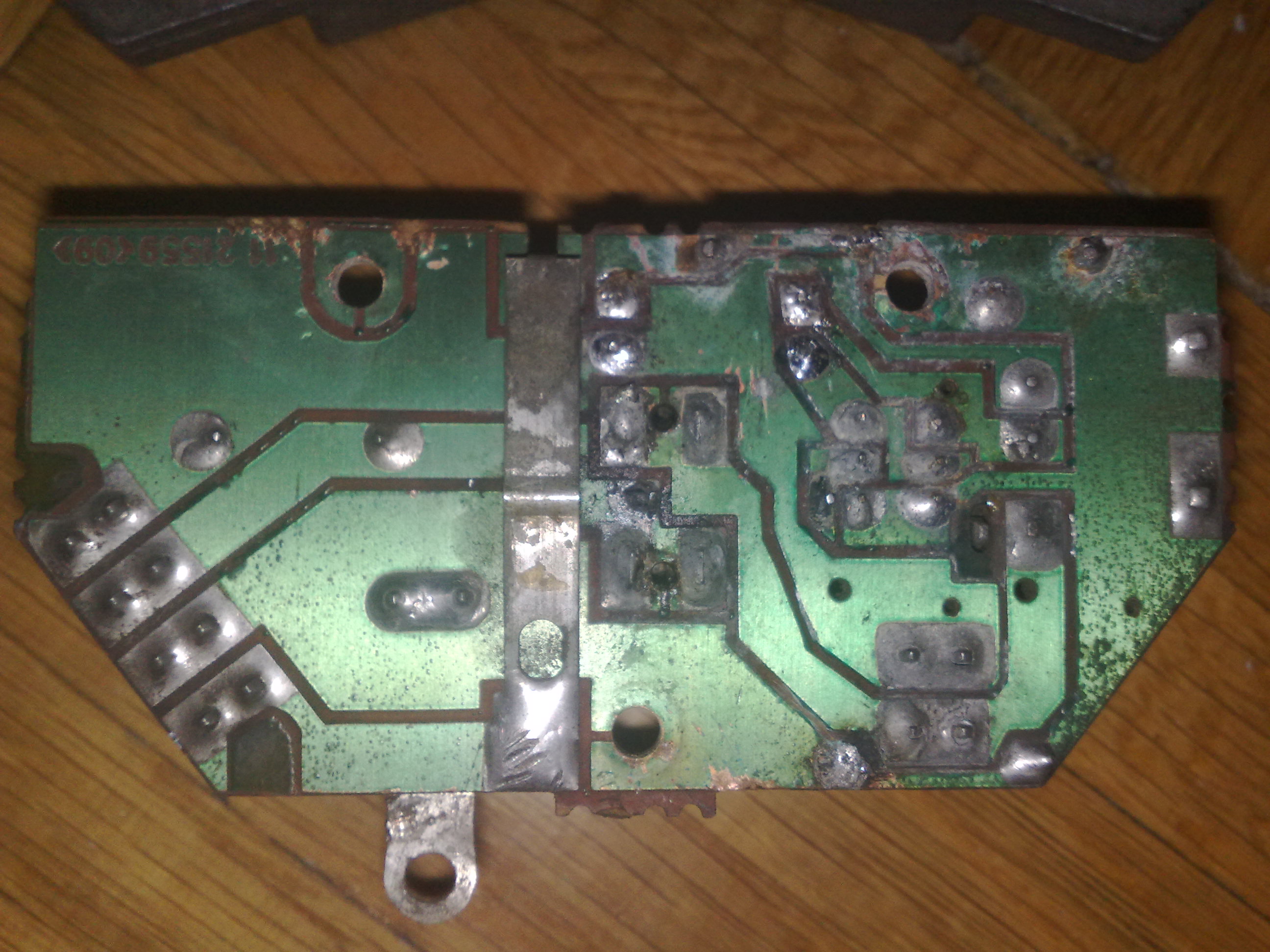

Sziasztok !
Egy ki segítséget szeretnék kérni tőletek , Citroen Xantia fűtőventilátor ügyben. A jelenség ,hogy csak max fordulatszámon forog a ventilátor elmentem servicébe ott azt mondták, hogy nem nagy a probléma ha van fél órám meg 140ezer huf-om akkor szívesen segítenek rajtam ..... gondoltam ezt most kihagyom ...(az egész fűtőventilátort cserélték volna ki mert külön elektronikát nem gyártanak csak egybe )
Ezek után gondoltam felújítom a motor elektronikáját ami részben meg is történt de valamiért nem üzemel úgy ahogy kellene :s
Van benne egy tranzisztor (ami a hűtőbordán van )annak a gyári száma T1829-1 természetesen ilyet nem gyártanak már és e helyet kaptam MJ11015 -s tranyot de ezzel sem történt semmi, az üzletbe javasolták még a MJ40320-et ami most benne van de ez sem jó :S
Kicseréltem már az ellenállásokat is meg a bc-s tranyókat is az egyik BC 337-40-es a másik meg BC547C-s (BC547c helyet BC547B kaptam, de nem tudom mi a c és a b között a különbség Sazt a zener diodát még nem cseréltem ki mert pillanatnyi készlethiány van belőle itt nálunk . a tekerccsel nincs gond szépen kapcsol nem zárlatos. Szóval ha esetleg valaki tud ebbe nekem segíteni azt nagyon megköszönném mert márt idegesít ,hogy hurrikán van állandóan a kocsiba a hangról meg nem is beszélve .Esetleg az is lehet megoldás ha csinálok egy teljesen új panelt új kapcsolással
(#) akos70 válasza csatika hozzászólására (») Aug 30, 2010 /
Gyártanak külön és elektronikát, bár úgy se barátságos az ára.
Javítottak már nekem is ilyet, de nem tudom, milyen alkatrésszel.
(#) bbalazs_ válasza csatika hozzászólására (») Aug 30, 2010 /
Bontobol valoszinuleg kb tizedeert kapsz.
Annyit pedig az elozmenyek ismereteben celszeru kiadni erte.
Talan van valahol a neten Citroen, ezen belul Xanthias forum, ott biztosan talalkoztak mar ezzel es az ugyesebbje ki is dolgozta a megoldast, beszerzesi forrasokkal egyutt...

(#) roka válasza csatika hozzászólására (») Aug 31, 2010 /
Szia.
Hidd el jot tanácsoltak az üzletben.
Én is ezt a tipust használom a javitásra.
Igaz sok energia és idő ráment mig biztosra mentem ez ügyben. Az eredeti darlington tranyo kb a fele teljesitményü a mint az MJ....
Valami mást is keress még.
Igy most többet nem tudok javasolni
