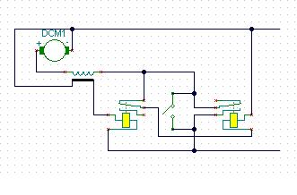

Akkor kapásból egy kérés, ha valaki épített már abalemelő vezérlést, kérem ossza meg a kapcs rajzot velünk!
(#) SzaboZE válasza tacsy69 hozzászólására (») Ápr 19, 2008 /
Konkrétan mire gondolsz? Mert alapban egy kétáramkörös kapcsoló megy a motorokra ami keresztbe kapcsolja a tápfeszültséget és kész.
(#) tacsy69 válasza SzaboZE hozzászólására (») Ápr 19, 2008 /
Elsődlegesen, hogy legyen benne egy motorvédő áramkör, ami lekapcsolja, ha megnő az áramfelvétel(pl ha tovább nyomod a gombot nehogy leégjen)!
De pl érdekes lehetne egy olyan funkció is, ha mondjuk 5 s-ig nyomom a gombot akkor autómatán lehúzza végig az ablakot!

(#) proba válasza tacsy69 hozzászólására (») Ápr 20, 2008 /
A túláramra talán a régi utánfutóindex visszajelentő reedcsöves tekercs Bár lehet át kell tekercselni,vagy söntölni hogy a neked megfelelő áramra húzzon be csak.Ha talász olyan csövet ami nem zár hanem bont akkor az egyik jelfogó elhagyható. .De a végálláskapcsoló sem árt.
(#) proba válasza proba hozzászólására (») Ápr 20, 2008 /
Bocs ez így nem jó,mert a gombnyomás esetén nem tud leoldani. Talán nyomatékkorlátozásnak egy soros izó ,akkor leégni már nem fog az tuti.
(#) zsoltee0001 válasza tacsy69 hozzászólására (») Ápr 20, 2008 1 /
Hi
nekem az opelba ilyen ablakemelő van, de azt asszem kb 1-2 másodpercig kell nyomni, (5sec alatt teljesen felhúzná az ablakot )
reed relével meg lehet oldani a védelmet, viszont olyan kapcsolás kell ami az első néhány tized másodpercet figyelmen kívül hagyja, mivel ilyenkor a motor áramfelvétele legalább akkora (ha nem nagyobb) mint a lefékezett állapotban, ezt 1 kondival meg néhány ellenállással meg is lehet oldani

egyébként a múltkor láttam egy 2 szárnyú 24V-os kapunyitó vezérlést, abban a motorvédelem abból állt, hogy volt a panelon drótbol egy hurok, és a rendszer érzékelte az ezen fellépő feszültségesést (nagy terhelésnél nagy feszültségkülömbség), nyilván ez a fejletteb módszer, de szerintem a reed relés módszer is járható, ha lesz időm megrajzolom

Amit eddig láttam, azoknál ha volt védelem, azt a motorral sorba kötött, kis értékű, precíziós ellenállással oldották meg; a rajta eső feszültséget figyelve, komparátorral intézték a kikapcsolást. Induláshoz pedig a komparátor referencia-feszültségét "késleltették", azaz kb. fél másodpercig olyan értékűre állították, amire biztosan nem billent át.

Hasonló elven működik az ablakemelő túláram-védelme is: az indulási áramlökés nagyon rövid, a koppanási (végállásnál) viszont már jól mérhető. Egy 0.01 Ohm-os ellenállás sorban a motorral, az azt hajtó H-híd alsó felén elég a figyelésre (persze megfelelő teljesítményű legyen), a rajta eső feszültséget bármelyik komparátor fel tudja dolgozni, és az így kapott kimenet időzítő(k)nek, vagy akár processzoros vezérlésnek is tud működtető jelet adni.
