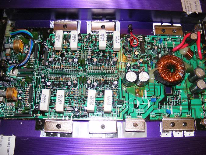

Egy Ground Zero GZTA 4.120MK2 erősítőhőz kellene kapcsolási rajz.Ha tud valaki segíteni azt nagyon megköszönném. Örni
Rajzom az nincs, de ezt a képet beszúrom a belsejéről, hátha valakinek beugrik róla valami.

A képeket köszi de mivel itt van előttem az erősítő így erre nincs rá szükségem. A vég tranzisztorok adatlapját már megtaláltam, de kapcsolási rajzot sehol se találom.(A hiba valahol a zavarszűrő környékén van szerintem, mert bekapcsolás után a LED felvillan és egyből el alszik vagy pirosra vált és nem szól.)De a rajz nagyon sokat segítene. Amúgy a főbb paraméterek: Ground Zero GZTA 4120MK2 Titanium-line 4 x 75W @ 4 ohm 4 x 120W @ 2 ohm Freq. Response: 5Hz ~ 30kHz Fuse: 2 x 30A Örni
legtöbbször ez a hibajelenség attól van, hogy valamelyik vég tranzisztor zárlatos lett. Nézz rá műszerrel.
Forrszd ki a végtranyókat, és úgy indítsd be. Ha olyankor működik a táp, és nem tilt le, akkor a végtranyó halt meg valamelyik. Azt meg mérd ki. Ha kell segítség alkatrészügyben, akkor szólj. Gondolok arra, hogy ha valami japán tranyó van benne.... Ha ettől nem javul, akkor a táppal lesz valami. Különben nem hiszem, mert akkor nem is próbálkozna beindulni.

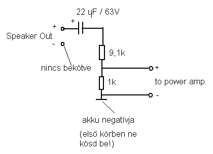

Sziasztok! Segítséget szeretnék kérni,van egy Mac Audio Mpx4000-es 4CH autós erősítőm. És kellene egy kis segédlet a bekötéssel kapcsolatban, mert a fejegységemen nincs RCA kimenet,hogyan lehetne bekötni? Kell-e még valami jelátalakító hozzá? Csatornánként 1 fekete RCA bemenet van az erősítőn. Képet mellékeltem. Aki találkozott már ilyennel az kérem segítsen rajtam! Előre is köszönöm .Üdvániel

Szia! A legtöbb autórádió hidalt végfokkal rendelkezik, tehát: a hangszórókimenet kapcsai féltápfeszen vannak, és a neg. kapocs nem a föld! Ezért használd a mellékelt kapcsolást, ez működik. A kondi alu elektrolit legyen (esetleg tantál, az időtállóbb, de drágább), az ellenállások fémréteg >0,25W-osak (tehát mindegy).
Ha nem működik, akkor a jelölt pontot kösd az akksira. Üdv, bkercso
Ha tantál kondit veszel, elég 2,2µF/10V, így sokkal olcsóbb.

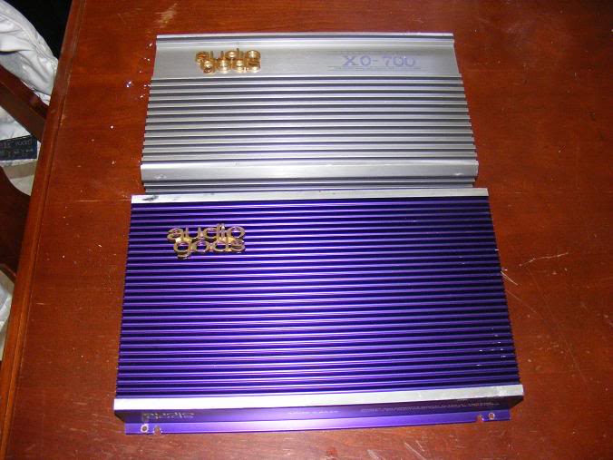

Köszönöm neked is! Az erősítő egy "Audio Gods Amos 4.8a2x" Erősítő lenne. Eléggé ritka lehet mert a google is nyögve nyelősen adott válaszokat. Az is csak szinte annyi hogy 1994-1995- ből származik. (képeken az erősítő). Köszönöm neked is! Most már tudom, hogy a fejegység is tudja vezérelni az erősítőt. Köszönök mindent nektek! Az "üresjárati" fogyasztását pedig le fogom mérni. Üdv!

Nanee, az ezüst fajta nekem volt annó! Az egy nagyon jó erősítő. Akkor még lampi koromba, egy dugasztápról akartam elinditani, ráadásul úgy hogy a REM szálra nem kötöttem semmit, hetekig állt , már majdnem szétbontotam alkatrésznek, amikor jött a havert azt kérdezte, miért nem rakom be fater kocsijába. Mondom mert rossz . Jót nevetett rajtam, mikor elmesélem a diagnózist.
A srácnak meg mondd meg, hogy még mindig olcsóbb, mintha véletlen valami zárlat keletkezik a kábelnál (kidörzsölődés) vagy akárhol, és leég a kocsija, nem hiszem hogy gyorsan kipattanna, és letépi a jópár mm2-es vezetéket az akksi saruról ha baj van. Nosztalgiából nem küldenél a mailemre képet előlről , hátulról és belülről az XO-700 as ról?
