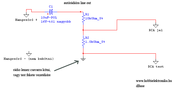

Adott Bővebben: Link
hozzászólás jó is lenne, de csak a régi autómagnóra szabad kötni, mert annak még nem hidalt a végfokja és a hangszóró test ugyan az mint a kocsi test. Az ujabb fejegységekben hivatalosan 8db erősítő van és hidalva vannak, így van 4 csatorna.
Ha így bekötnétek ahogy a rajz alapján, a negatív erősítésű végfokot a testre azaz rövidzárra vinnétek, majd valószínűleg elhalálozna. Alapba fél tápfeszültség van minden kivezetésen. Készítettem egy rajzot az ujabb rádiók line-out bekötésére.
Amugy az erősítőkbe is hasonló fesz osztó van, annyi hogy én mielött bekötném kimérném a negatív jelzésű bemenet és az erősítő negatív bika táp bemenete közti ellenállást, nehogy az is össze legyen símán kötve, mert elég sok régi erősítő van még használatba.
