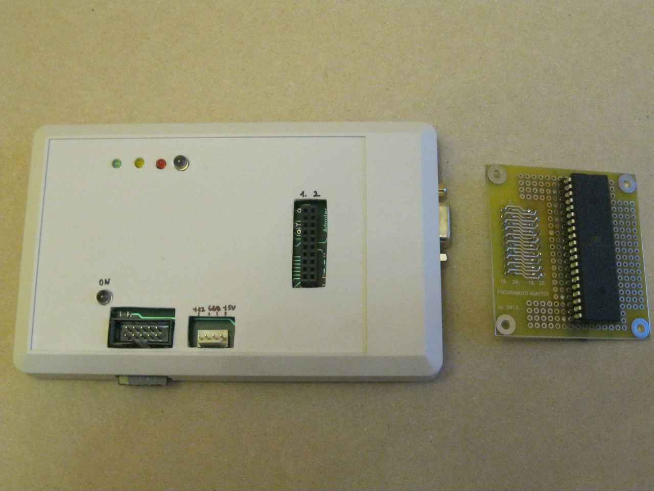

(#) pe.ti hozzászólása Nov 2, 2013 /
Sziasztok! Csak nem hagyott nyugodni, hogy nem működik az égetőm. Mindent újratelepítettem, frissítettem. Annyit értem el vele, hogy egyszer megy egyszer nem. Átnéztem megint a leírását és találtam egy furcsaságot. Van rajta ISP6 és ISP10 csatlakozó is, mindkettőn lehet ISP-n keresztül programozni, de a 10-en a 2-es pin 500kHz oszcillátor kivezetés van. A kérdésem, hogy az mi célt szolgál?
(#) zombee válasza pe.ti hozzászólására (») Nov 3, 2013 /
Szia! ISP10 esetén a 2-es pin a táp(VCC), vagy üresen marad. Melyik fajta programozóról van szó?
(#) pe.ti válasza zombee hozzászólására (») Nov 3, 2013 /
Ez de javítok nem a 2 hanem 3-as pin
(#) morgo válasza pe.ti hozzászólására (») Nov 3, 2013 / 1
Szia! Az órajel kivezetésnek akkor veszed hasznát, ha kizártad magad a chipből, vagy ezt elkerülendő, ha adapterben programozol. Ilyenkor a 3. kivezetést az AVR XTAL1 lábára kell kötni.
(#) pe.ti válasza morgo hozzászólására (») Nov 3, 2013 /
Köszönöm a segítséget!
(#) zombee válasza pe.ti hozzászólására (») Nov 3, 2013 / 1
Csekkold az ISP frekit is (AVR Studio-ban Main fülön), mert az "egyszer megy egyszer nem" legfőbb oka ha ez túl magas. 1MHz-en futó IC mellett (ritkán) előfordul hogy 125kHz is sok. Illetve a tápot is nézd meg, hogy egyáltalán kap-e az AVR, és ahogy látom, ennek a programozónak a kimeneti meghajtója a tápfeszen jár. Tehát ha saját tápellátása van az áramkörödnek, a VCC-t akkor is be kell kötni!
A programozóról megy a VCC, ISP frekit is állítgattam már de 125kHz-en ment utána meg nem... Lehet hogy kizártam magam a chipből?
Lehetséges.
Bekötöttem az oszcillátor kivezetést most már működik Köszönet mindenkinek!
