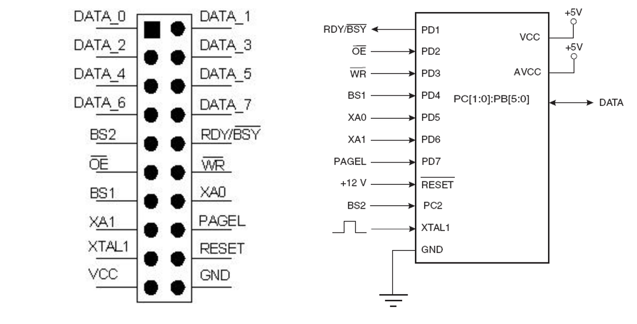

(#) zombee válasza Gj hozzászólására (») Jún 7, 2015 /
A hiba konkrétan azt jelenti hogy nincs kapcsolat az IC-vel. Adok két képet, hátha ez jobban segít megérteni a dolgokat, egyébként esélyes hogy pontosan ugyanaz áll rajta mint a színes ábrádon, amit - szerintem - képtelenség értelmezni. Én jobban szeretem ha a vezetékeknek neve is, és nem "piros-zöld valamiket" kell ide meg oda kötögetni. Ha már itt tartunk: amennyiben nem működne, először a tápokat, majd a RESET vonalat ellenőrizném. Utóbbinál +12V körüli feszt kell mérned amikor programozna, de az is lehet hogy olyan gyors lesz hogy multiméterrel nem fogsz sokat látni.
A hozzászólás módosítva: Jún 7, 2015

(#) Gj válasza zombee hozzászólására (») Jún 7, 2015 /
Ugyan az, mint az atmeles ábrán.
A tápok rendben vannak, de a reseten nincs +12V, végig +5V van.
Hogyan tovább?

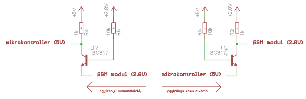

Tovább gondolva a dolgot, ha jól láttam az ATMega programozása még bonyolultabb a 3.3 és 5v probléma miatt.
Azon gondolkodtam nem lehetne-e 4N25-el kiváltani ezt a problémát.
A reset,miso,mosi,sclk rákötni a 4N25-re amikkel kapcsolgatják az 5V-ot (ami szintén van raspberry-n).
A képen megpróbáltam lerajzolni mire gondoltam, így végül is a reset-el együtt 4 db 4n25 kell.
A kérdés, hogy kibírja ez ezt a sebességet vagy esetleg le lehet-e csökkenteni annyira, hogy működjön.
(na meg, hogy mennyire hülyeség a rajzom )

(#) zombee válasza freechat hozzászólására (») Jún 7, 2015 /
Sajnos a 4N25 nagyon-nagyon lassú hozzá, a határfrekije kb. 100kHz körül van.
Én 6N137-et javasolnék, az 10MHz-et is bír és nem utolsó dolog a belső Schmitt-trigger sem.
Ha csak a tápfeszt akarod illeszteni akkor lehet hogy egy optós megoldás teljesen felesleges,
és a helyedben valamelyik tranzisztoros megoldást alkalmaznám. A kedvencem ez:
(#) freechat válasza zombee hozzászólására (») Jún 7, 2015 /
A 100 kHz annyira nem probléma, ha működik a dolog.
Sőt, ha jól emlékszem akkor 10.000-es baud rate volt amit ma használtam. Igaz nem tudom, hogy ezt 1-4-8 bitesre értik, de még ha 8 bit akkor is teljesen elfogadható volt sebesség.
A tranzisztoros megoldást azért nem szeretném, mert itt egy 10.000 Ft-os kütyüről van szó amit nem szívesen ront el az ember. A 4n25 bekötése egyszerű, de egy kezdőnek (mint én) egy tranyó bekötése bonyolult. Valahogy soha nem úgy néznek ki az alkatrészek ahogy a neten látom. A chippek egyszerűek van X lába és könnyű kiszámolni mit hova kötsz.
