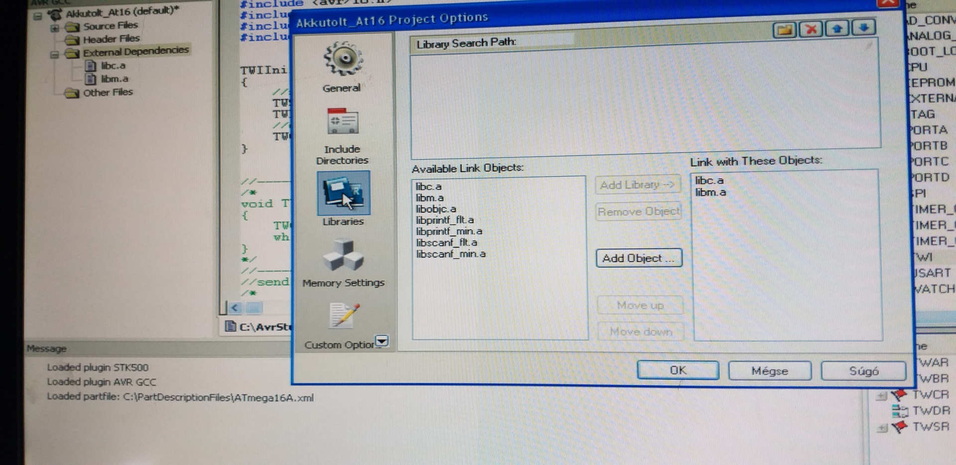

Feltelepítettem a Winavr-t.
A kép bal oldalán üresek az alkönyvtárak.
Lehet, hogy fizetős és azért üresek?
(#) Pethical válasza tursaba hozzászólására (») Márc 12, 2021 /
Nem, oda neked kell betenni őket, azokat, amiket használni szeretnél.

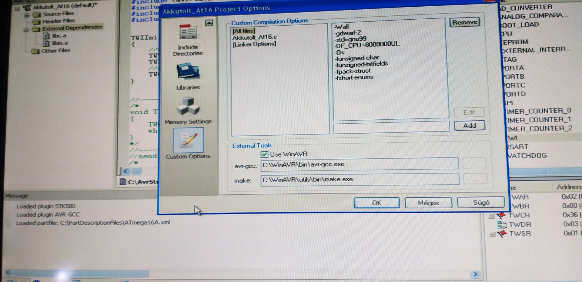

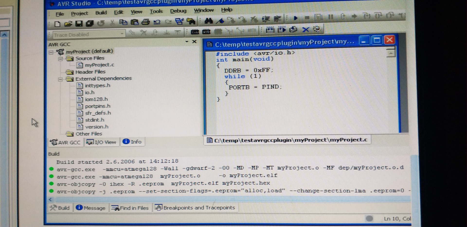

(#) tursaba válasza Sick-Bastard hozzászólására (») Márc 13, 2021 /
AVR Studió4-ben, amikor a C projectet létre szerettem volna hozni (bikafej kép, az asm alatt)
akkor üzent, hogy kell a Winavr (nem emlékszem a verziójára).
Feltelepítettem.
A Project Object képen azokat libeket tudom csak hozzárendelni, amik ott vannak. (kevés)
Ott felül látom, hogy meg lehet adni egyebeket is, más helyről. (Library search path)
Az AVR Studió helpjében látott External Dependencies alatt látott sok xx.h miért nincs benne az általam használt projectben? (AVR Studióban)
Alapból nincs benne ?

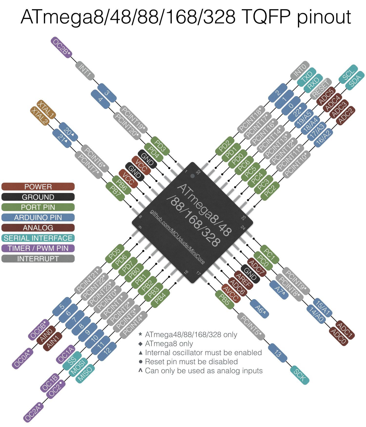

(#) trickentrack hozzászólása Márc 15, 2021 /
A két lábkiosztás közül, melyik a jó?
(#) vargham válasza trickentrack hozzászólására (») Márc 15, 2021 /
Szerintem a kettő ugyanaz. Te hol találtál benne ellentmondást?
Ha pedig szeretnéd ellenőrizni, akkor nézd meg az MCU adatlapját!
(#) trickentrack válasza vargham hozzászólására (») Márc 15, 2021 /
Igazából a MISO,MOSI,SCK lábak nem stimmelnek.
Az adatlap ki is ment a fejemből, köszi a segítséget.
