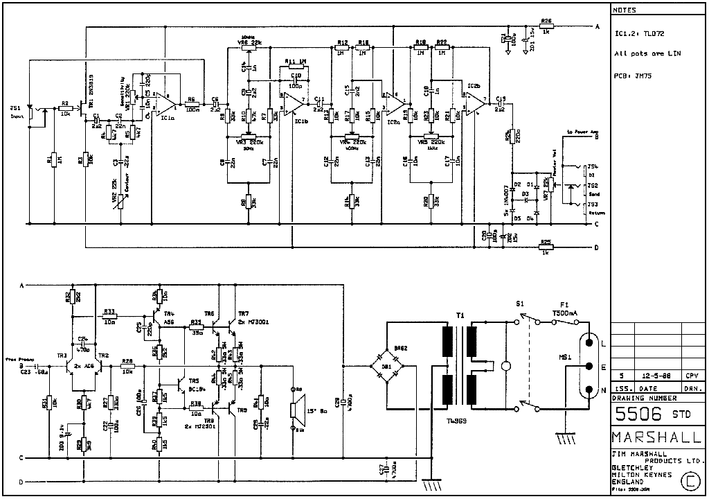

Megcsináltam az RFT-ket, textilszéllel, új erős membránnal, pillével,tekerccsel, szobai hangfal lett belőle. Viszont beszereztem egy Marshall 5506 kombót. Ezzel kapcsolatban lenne kérdésem Hozzád, mert Te értesz is hozzá
Nem nagyon ismerem ezt a kombót, de úgy érzem lehetne több mélytartomány benne, mert az RFT-k sokkal jobban lemennek. Ebben a kombóban pedig 15-ös 100W-os celestion van, ami nem hiszem hogy rosszabbul szólna . Mintha 50HZ alatt vágna a cucc (?) Iszonyú hangos egyébként, de nazális hosszú távon. Szerinted lehetne módosítani (érdemes?) az elektronikában a hangszínszabályozónál valamit hogy kisebb hangerőn több mélye legyen? ..vagy csak egyszerűen hangosan kell használni? Előre is köszi a választ.
(#) Bassmester válasza Akashi hozzászólására (») Aug 26, 2012 /
Sajnos így nem tudok érdemben hozzászólni a jelenséghez...
Mérésekre, vagy legalább alapos meghallgatásra lenne szükségem hogy képben legyek.
(#) Akashi válasza Bassmester hozzászólására (») Aug 26, 2012 /
Azért köszönöm. Átnézem a csatolókondikat akkor, mást nem tudok én sem.

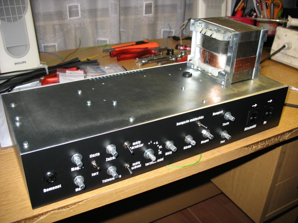

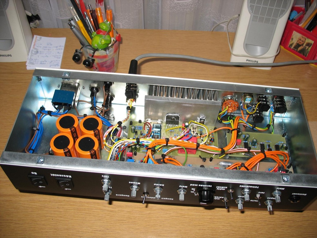

(#) skero válasza peti333 hozzászólására (») Dec 28, 2012 /
Szia! A 60V -al üzemelő előfok amit linkeltél és a hozzá tartozó 60 W -os végfokot megépítettem, én kellemesen csalódtam benne. Annak ellenére ,hogy szimpla tápos és kondenzátorral van a hangszóróhoz csatolva szépen muzsikált. TIP 142 és 147 -es végtranzisztorokat használtam benne. Nagy bordát raktam rá ,de az szinte semmit nem melegedett. Ha az mellett döntesz arra figyelj ,hogy a nyugalmi áram tranzisztora kerüljön a hűtőbordára a végtranyókkal.
Már szerepelt ilyen körülmények között! A két utolsó képen is látható ,DE arról szó sincs ,hogy én rá akarlak beszélni ,vannak ettől különb kapcsolások. Megépítettem ,szól hangosan és szépen nekem megfelel. Van egy videó amikor a teteje meg a hátlapja nem volt direkt felrakva és a haver nyúzta egy torzítópedálon keresztül gitárral. Bővebben: Link
