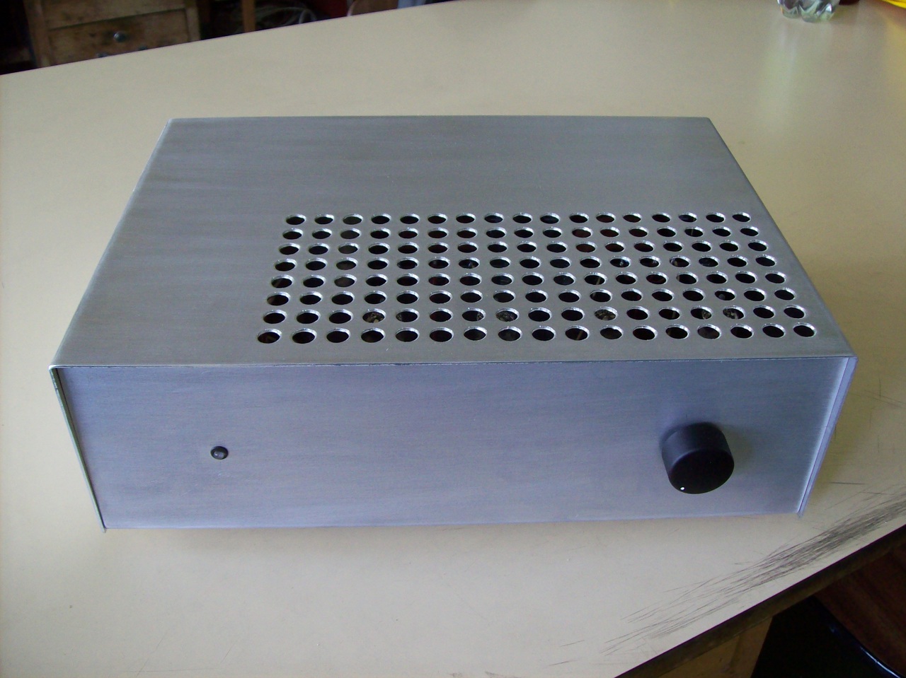

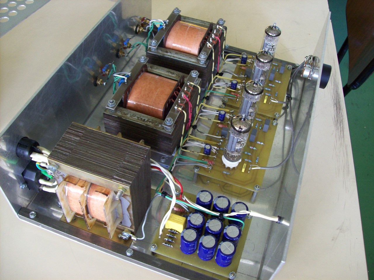

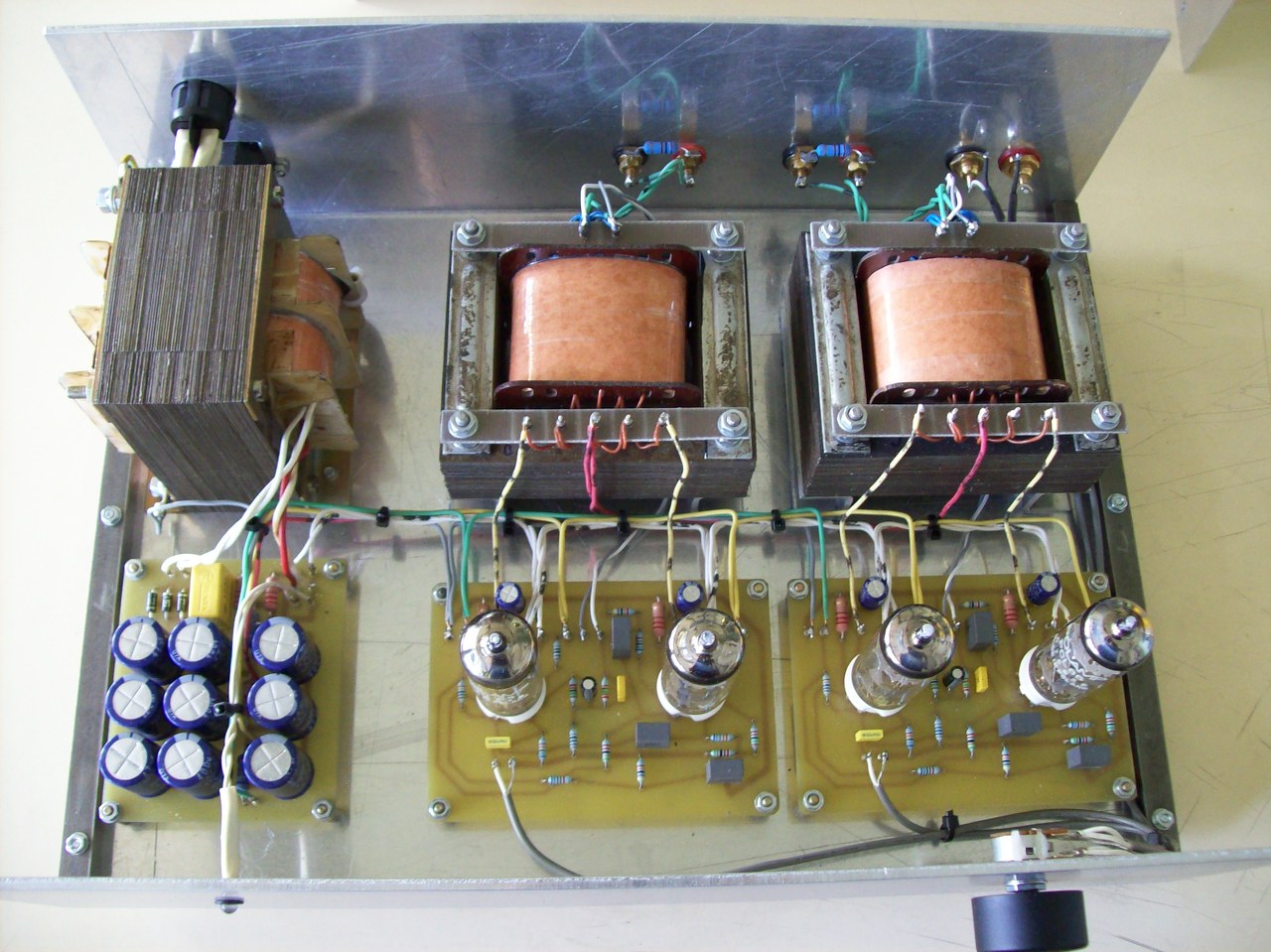

Elkészült a PCL86PP második kiadása. Nagyobbak benne a trafók. Hálózati trafó EI84 12ccm helyett EI92 14ccm, kimenők M75 beag vasak helyett EI96 10ccm-esek. Hálózati kapcsolót nem vittem előre. A hálózati trafó is messze került a bemenetektől és a hangerő potitól.
Szia! Kimenőnek milyen vasat tettél?
Szia. EI96 10cm2 régi szilíciumos törékeny lemezes.
Ez tényleg szép lett! A belseje még jobban tetszik! csak gratulálni tudok hozzá!
Szép, letisztult belső, átgondolt kábelezés. A katodin részben és a hangszórókimeneten mekkora ellenállásokat használsz? A kimenő teljesítmény és a tápfesz mennyi lett?
