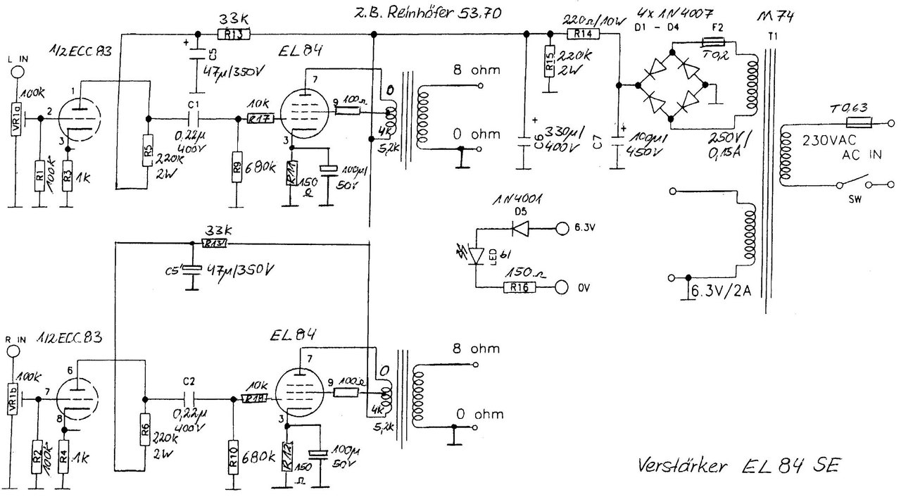

(#) shaftee hozzászólása Jún 7, 2015
Ismeri valaki az alábbi kapcsolást? Vagy esetleg vélemény róla, jó lehet?
(#) djhans válasza shaftee hozzászólására (») Jún 7, 2015
Szia. Működhet persze. Én az el84 rácslevezetőnek 470k-t tennék és az ECC83nak meg 680k-t. A poti után egy 100nF csatoló nem árthat. Milyen kimenők lesznek?

Még mindíg nemtiszta nekem ez a csatolókondenzátor kérdés. A csatolókondi ami a jel útjában van kondenzátor? ENNÉL a kapcsolásnál például 50nF (100uF?) ?
Micélt szolgál? DJhans irta az előbb, hogy a potit is lehet csatolni. Minek?
A hozzászólás módosítva: Jún 8, 2015
(#) mark.budai válasza q765 hozzászólására (») Jún 8, 2015
A 100µF hogy jön ide? A csatolókondit a kondi után lévő fokozat bemenő ellenállása alapján számoljuk a Thomson-képlet alapján. A frekvencia a hifi-szabvány szerint 20Hz, én általában 20Hz-re számolom, és felfele kerekítem, így kicsit lejjebb lesz az alsó határfreki a számoltnál, ez nem gond, de ne szaladjon el velünk a ló, ha feleslegesen nagy kondérokat teszünk, az a felső határfreki rovására fog menni.
Jani nem a potit akarta csatolni, hanem csak ahhoz viszonyította az egész erősítő bemeneti csatolókondijának helyzetét. Sokan elhagyják, én mindig teszek, és mindenki, aki tapasztalta már, hogy milyen, ha túl nagy egyenfesz kerül a szeretett jelforrásunk kimenetére.
(#) q765 válasza mark.budai hozzászólására (») Jún 8, 2015
Értem. Mi történne ha elhagynánk, mondjuk a végcsövek előtt? MI történne, ha egyenfesz van a bemeneten? Ezért csatolunk? Mint egy "opto" leválaszt valamitaz előfokról? A kapcsoálsban minden 50nF csatolókondi? Nem kicsi ez? NEmtöltöttem ki a kalkulátort amit küldtél.. Egyszer mondtátok, hogy 1µF közeli az átlagos (érték).

(#) daneg86 válasza q765 hozzászólására (») Jún 8, 2015
Ha nem lenne csatoló kondi, és a rácsra DC jutna, akkor az eltolná a munkapontot. Ha a végcsövek előtti csatolót hagyod el, akkor kb megölöd a végcsövet pillanatok alatt, mert a cső annyira "kinyit", hogy a rajta folyó áramot nemigen viselné el. Szerintem 50nF nem kicsi, ha túl nagy a csatoló, akkor némelyik csöves képes alacsony frekvenciás ( pár Hz ) gerjedésre. Ki kell számolni, hogy a -3dB -es pont milyen kondival esik 20dB környékére, és azt kell alkalmazni. Kisebb csöveseknél nem is érdemes 20Hz-ig levinni, mert csak torzíts lesz a vége ha elfogy az erő.
Lehet csinálni csatoló kondi nélküli, úgymond DC csatolt erősítőket, de azok rettentően érzékenyek a munkapontokra és a tápfesz ingadozásra.

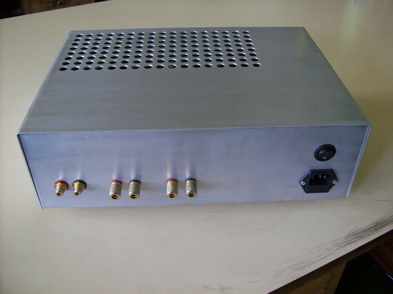

Elkészült a PCL86PP második kiadása. Nagyobbak benne a trafók. Hálózati trafó EI84 12ccm helyett EI92 14ccm, kimenők M75 beag vasak helyett EI96 10ccm-esek. Hálózati kapcsolót nem vittem előre. A hálózati trafó is messze került a bemenetektől és a hangerő potitól.

Szia! Kimenőnek milyen vasat tettél?
(#) djhans válasza Orbán József hozzászólására (») Jún 8, 2015
Szia. EI96 10cm2 régi szilíciumos törékeny lemezes.
(#) daneg86 válasza djhans hozzászólására (») Jún 8, 2015
Szép munka!
(#) djhans válasza daneg86 hozzászólására (») Jún 8, 2015
Köszi szépen.
(#) JZoli válasza djhans hozzászólására (») Jún 9, 2015
Ez tényleg szép lett! A belseje még jobban tetszik! csak gratulálni tudok hozzá!
(#) mohinger válasza djhans hozzászólására (») Jún 9, 2015
Szép, letisztult belső, átgondolt kábelezés.
A katodin részben és a hangszórókimeneten mekkora ellenállásokat használsz? A kimenő teljesítmény és a tápfesz mennyi lett?
(#) mofesa válasza mark.budai hozzászólására (») Jún 9, 2015
„A frekvencia a hifi-szabvány szerint 20Hz, én általában 20Hz-re számolom, és felfele kerekítem, így kicsit lejjebb lesz az alsó határfreki a számoltnál, ez nem gond, de ne szaladjon el velünk a ló, ha feleslegesen nagy kondérokat teszünk, az a felső határfreki rovására fog menni.”
Nem érzel ebben némi ellentmondást? Én ezt nem igazán tudom elhinni, pláne, hogy alsó frekvenciahatárra számoljuk, akkor miért a felső rovására megy? Ha nagy és elkezd hullámzani a hang, akkor a táp gyenge, persze csökkentenénk, de ez csak tüneti kezelés, a tápot kell javítani. Inkább pont ezért nem teszünk nagyot, mert a túl alacsony határfrekvencia sem jó.
(#) mark.budai válasza mofesa hozzászólására (») Jún 9, 2015
Jó minőségű kondiból persze tehetsz 2Hz-re való kapacitást is, azzal nem lesz gond (feltéve, ha a táp bírja, ebben bizony igazad van), de láttam már elkót csatoló kondinak csövesben, ez lenne a kisebb gond, de hallottam is. Nem jó, és főleg a magas tartománya esik szét.
Ott a PCL82PP-m, abban is 470n-k vannak, 560k rácslehúzóval, de MKP kondik, nincs is semmi gond a hangjával.
Nos, mély átvitel javul, fázistolás is jelentősen csökken alacsony frekin, magas átvitelt nem rontja. Ha "szétesik" a magas, annak hibáját máshol kell keresni.
