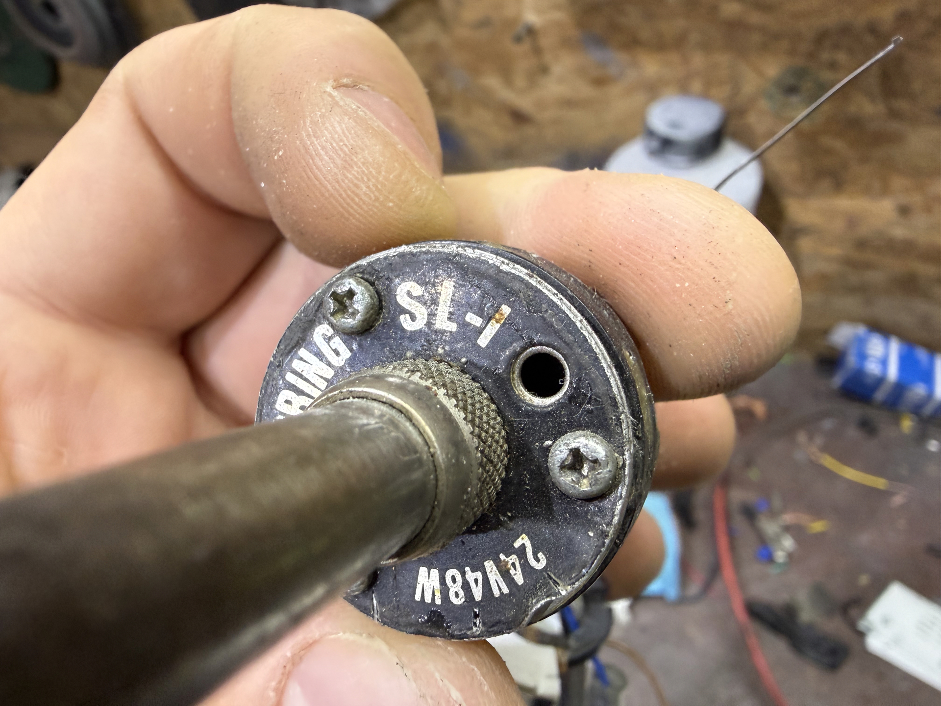

Még egy kérdésem lenne. Mivel a páka kábele nagyon merev, a régi pákám kábele nagyon jó minőségű ezért gondoltam kicserélem de az csak 3 eres a solomon páka kábele pedig 4 eres. Abból lehet bármi gond ha a hőelem egyik kábelét összekötöm a fűtőszál egyik kábelével? A választ előre is köszönöm.
Hello! Igen, lesz belőle gond. Pld. egy "K" típusú hőelem 40.6µV feszültséget ad le fokonként. Ehhez képest meg a páka Amperekkel fűt. Csak olyan szabályzóknál lehet ilyen dologgal operálni, ami a hőfok mérés alatt kikapcsolja (vagy szinkronizálja a mérés idejét) a fűtőtestet. Így az alatt a fűtőáram nem folyik.
