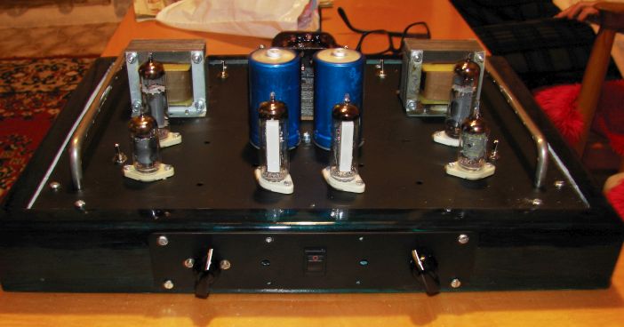

(#) kocos válasza CHZ hozzászólására (») Júl 31, 2008
Ne vitatkozzatok, inkább építsetek Én így állok! Holnap kötöm be az elektronyikát
(#) Müszi válasza kocos hozzászólására (») Júl 31, 2008
Egyszerűen gyönyörű

(#) Gory válasza kocos hozzászólására (») Júl 31, 2008
Jól néz ki ez a zöld szín. Mivel és hogyan festetted le, és fányezted? Szépen csillog. Én is valami hasonlót szeretnék majd.
(#) kocos válasza Gory hozzászólására (») Júl 31, 2008
Köszönöm szépen! Sima "háztartási boltban" is kapható szeszben oldható fapáccal pácoltam be. Aztán nitrolakkal, ecsettel 5 réteg, minden réteg között csiszolva 400-as papírral, aztán bátyám a legfelső réteget ráfújta szintén nitroval, de ezt nem ajánlom, ha legközelebb csinálok, akkor Milesi töltőalapozó lakk, és Milesi fényes lakk!! Neked is ezt ajánlom, vagy akármilyen olcsóbb kétkomponensű lakkot.
A sasszi pedig egyszerű "Maestro" matt fekete akrillal van fújva, és a trafó takaró "sapikat" pedig most fújta bátyám "Body" két komponensű selyemfényű fekete festékkel (ezek nincsenek a képen

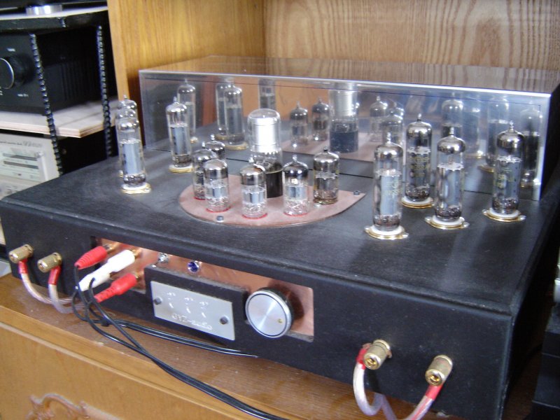

HALI! nos,hogy én is mutassak valamit,és ne lógjak ki a sorból,íme egy régebben készült PPP,pácolt fadoboz,saválló bukolat,elöl a félköríves szerelőlap nyák-lemez.PL82-es végcsövekkel ment,és állati nagyot szólt.(44W-ot mértem).nem volt rossz masina,egy haverom addig könyörgött...eladtam neki.

(#) EcoPityu válasza ngyzoli hozzászólására (») Aug 1, 2008
Szép technológia-szép!
2x22w???az a 44w?
Gondolom ilyen csövekből...

(#) Imi65 válasza EcoPityu hozzászólására (») Aug 1, 2008
Biztos úgy, tekintve, hogy a PL82-esek 9W-osak. 4x9=36W, ebből reális a csatornánkénti 22W.
