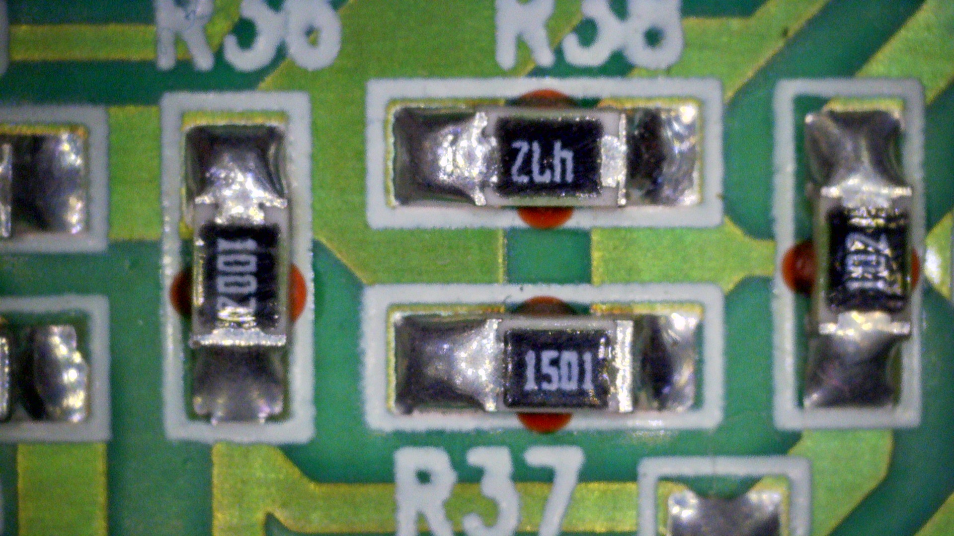

Tudnál betenni róla egy olyan képet, ahol valami apró, mondjuk 0805 vagy még kisebb SMD alkatrész látható úgy hogy rá van nagyítva? Nekem is kéne valami hasonló, de amiket alaposabban megnéztem mind gagyinak tűnik ebben az árkategóriában, ami meg a képek alapján is nagyon jó az nem ennyibe kerül hanem többször ennyibe.
Kicsit csalódás a képek monitoron való visszanézése, a kis kijelzőn sokkal jobban nézett ki...de ettől függetlenül mégis sokat segít.

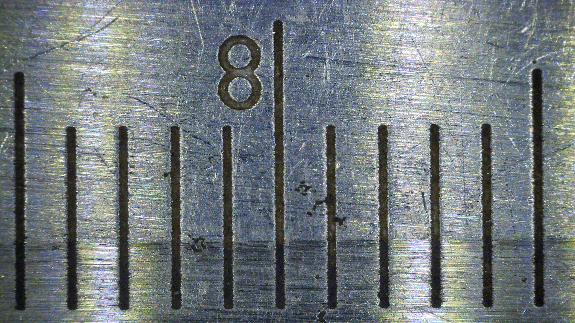

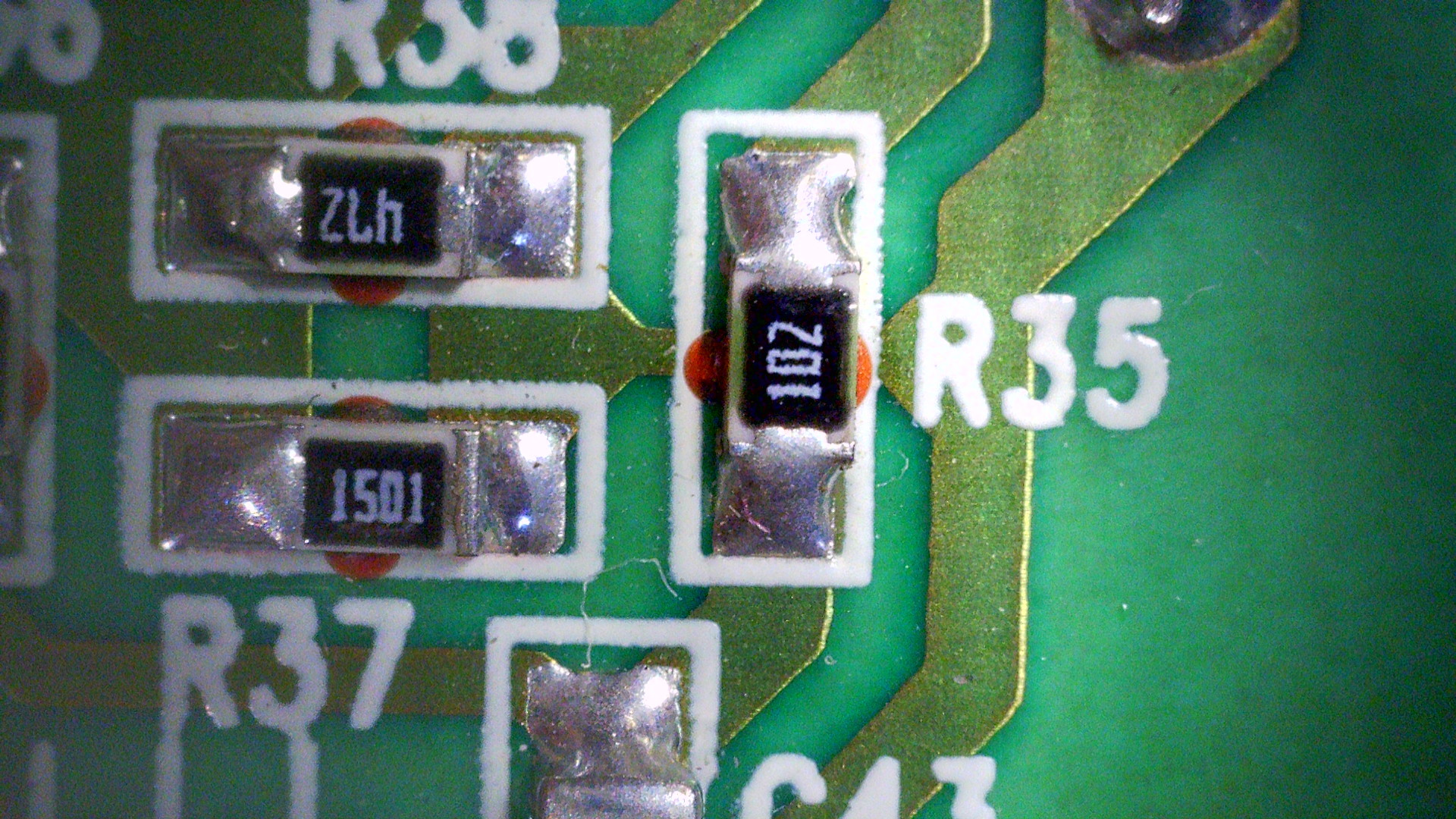

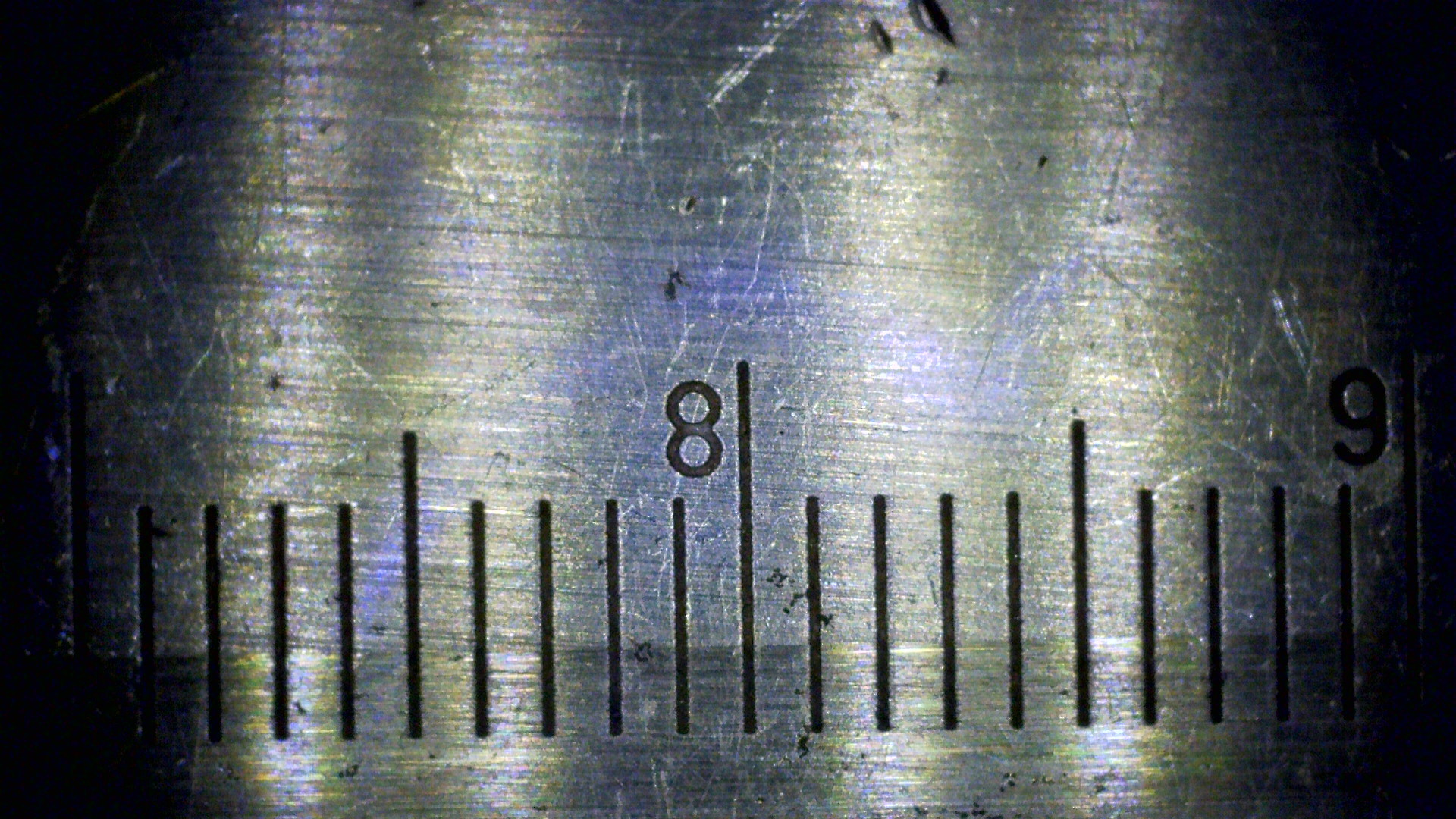

1. világítás erős 2. ugyanez, de erősebb nagyítás 3. ugyanez, legnagyobb nagyítás 4. kb, mint az első, csak letekert fénnyel, így nincs akkora tükröződés, de mákosodik (asztali lámpa fénye is játszik) Szerintem nem sikerült mindnél elcsípni a legjobb fókuszt. Természetesen a mikroszkóp saját képrögzítésével készültek, 2MP felbontással. Lehetne 3MP, de mivel alapból 2MP-es, az már tök felesleges lenne.

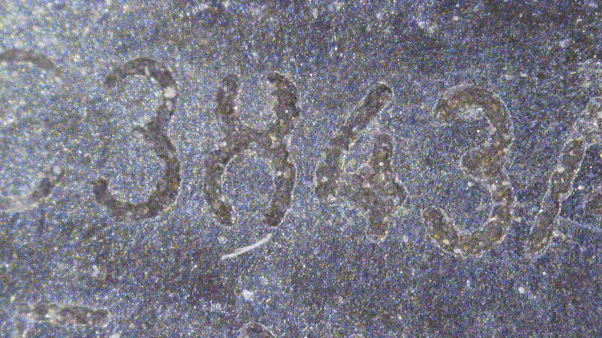

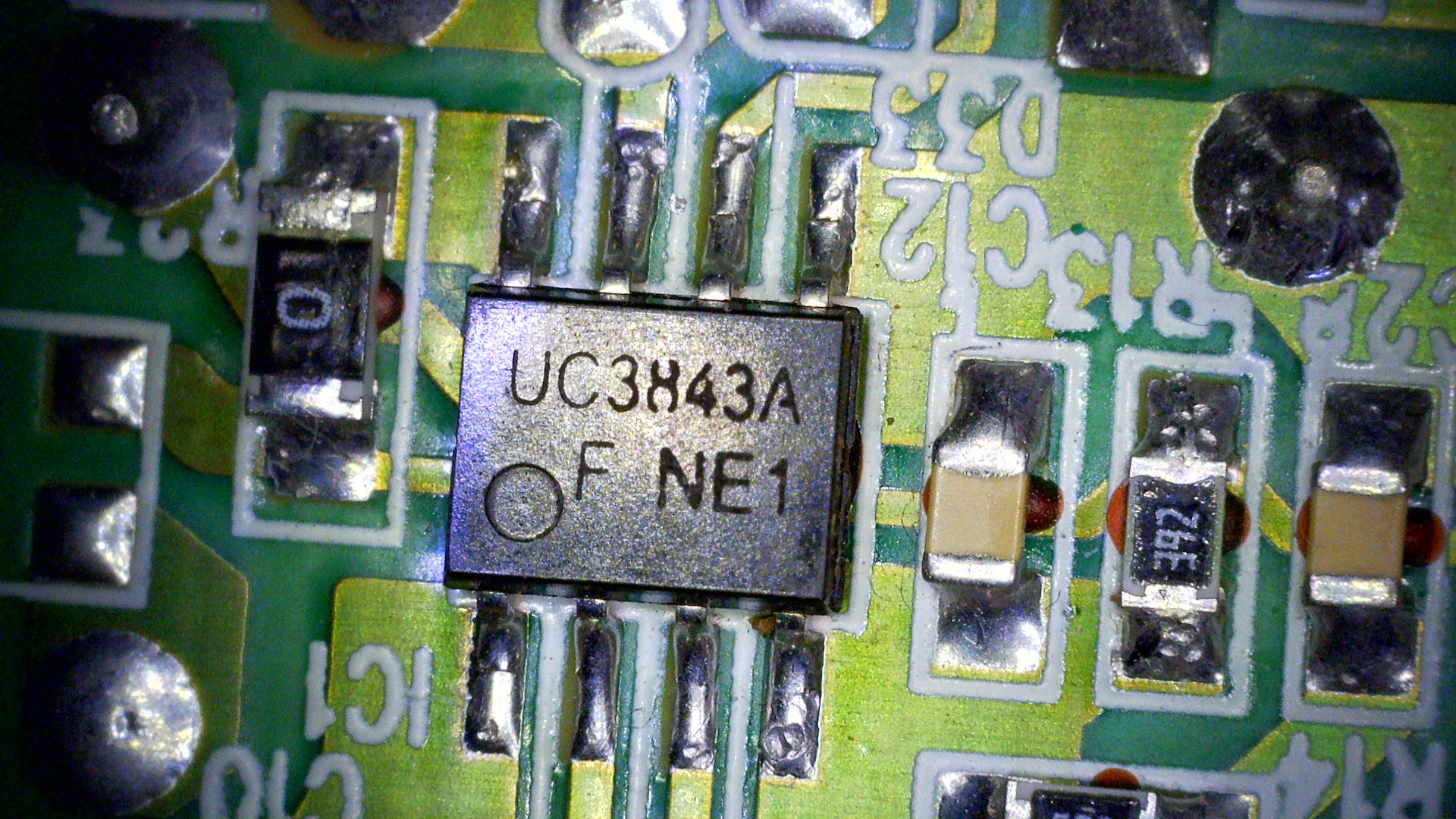

még pár kép
