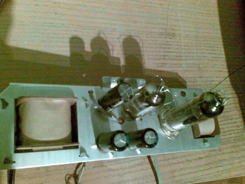

(#) djklein válasza (Felhasználó 13571) hozzászólására (») Jan 26, 2010
Helló!
A fűtés egyik oldala le van testelve, a transzformátor lemezei okozhatják a zúgást nincsennek ragasztva csak összehúzva de nem a legtökéletesebben. A egész tápellátás számomra kicsit érthetetlen. A trafóból adott 3 leágazás, kettő a fűtés, a fűtés tesre menő ága és az anódfesz egyik kivezetése közösítve van.Vagyis anódfesz tekercs egyik lába azonnal tesre megy a fűtéssel együtt. Na most egyenirányítani is kellene, itt az utolsó 1db kivezetére van sorba kötve 3 dióda és 3 ellenállás Minden diódával párhuzamosan van egy ellenállás. Az utolsó dióda csatlakozik egy 20uf/300V-os kondenzátorhoz aminek a negatív pólusa a tesre megy. Hogy ebből hogy lesz egyenáram valaki elmagyarázhatná.
Ha a trafó lemezei miatt keletkező zúgás okoz brummot az orvosolható valahogy?
Köszi a rajzot, én is erre gondoltam. De attól félek hogy ha átalakítom a trafó mechanikai zúgása még megmarad. A trafó zúgása így már nem lesz hatással a hangra?
Van nagy fesz. dióda hidam elfekvőben az nem gond. A kondit már cserekor 42uf/450V-ra cseréltem a gyárit keveseltem. A fűtésnél hány W-os ellenálláokat hasznájak, és mekkora értéket rakjak be 2x50 Ohm és ha még brumm van rakjak nagyobbat?

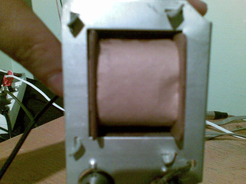

Csavar nincs benne, egy ilyen haylított lemez fogja körbe a 3 oldalát erősen össze van vele préselve és ezzel van rögzítve az egész. Max annyi tudok tenni hogy erősen összenyomom újra.

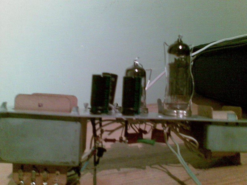

Megpróbálom, csináltam pár képet igaz elég rossz minőség de látszik miről is van szó. Kivettem a dobozából.
Találtam egy aranyos 800V/30A-es graetz-et pont jó lesz!

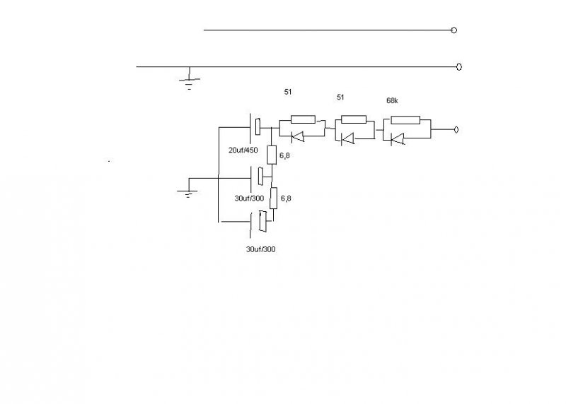

(#) sturbi válasza djklein hozzászólására (») Jan 26, 2010
A töbiekkel ellentétben én nem javaslom a táp átalakítását greatz hidasra (de lehet, csak kérdés, hogy a trafónál szét lehet-e biztonságosan venni a közösítést). Szerintem maradjon közösítve az anódfesz testjével a fűtések egyik fele, és maradjon az egyutas egyenirányítás annyi módosítással, hogy először dobd ki belőle a három sorbakötött diódát a kiegyenlítő ellenállásaival együtt, rakj be helyette egy alkalmas diódát (1N4007, BY238, BA 159 stb.), ezután egy puffert (lehet 20 µF is), majd egy ellenállás (220 Ohm) és mégegy puffer (50 uF). A pufferek negatívja természetesen a közös testre megy.
A trafó zúgását persze meg kell szüntetni (csak kiszerelve fog menni), de előtte mérd meg mekkora áram folyik az egyenirányítás után (nem lehet több 50 mA-nál, ha több, akkor valami "jobban vezet" a szükségesnél), ha ez megvan, akkor konkrétan az EL 84-en is. A katódelenállás minden bizonnyal hidegítve van egy elkóval, ezt szinte biztosan cserélni kell (gyakran ennek hibálya okoz brummot, mikor alapból nem tökéletes a tápszűrés. A hálózatit lehet, hogy csak formázni kellett volna. Ha amit beraktál régi, azt is) egy 100 µF 25 V-os ide jó.

(#) djklein válasza (») Jan 26, 2010
A közösítés elvileg szétszedhető lenne igaz egy forrszemre van kihozva de látom a huzalt szóval óvatosan kivezethetném egy üres forrszemre.
Készítettem egy rajzot az eredeti felállásról. Az erősítőben található összes kondenzátort újra cseréltem már. Összesen 6db van benne.
A kondicserét a brumm miatt gondoltam megejteni, mert sok csöves gitárerősítőnek csak ennyi baja volt hogy kiszáradtak a régi elkok benne. Csere után eltünt a brumm. Hát ezen nem segített.
A rajzon minden ellenállás K Ohmos csak nem raktam oda a k-t mindegyik után.
Az elkokat 42µF/450V, 33µF/450V, 33uf/450V-osra cseréltem.
Igy nem sok mindent árul el a rajz, megpróbálhatnád visszarajzolni az egész kapcsolást, hogyan kapcsolódnak az áramkörbe a táp alkatrészei, hogyan van előállítva az EL 84 rácselőfesze ?
Akkor a tápegység greatz hidas lesz köbzoli javaslata szerint ugye ?

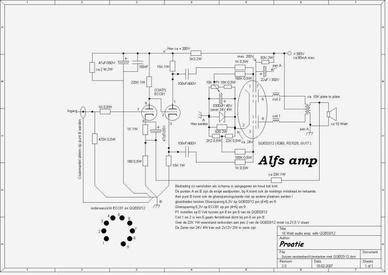

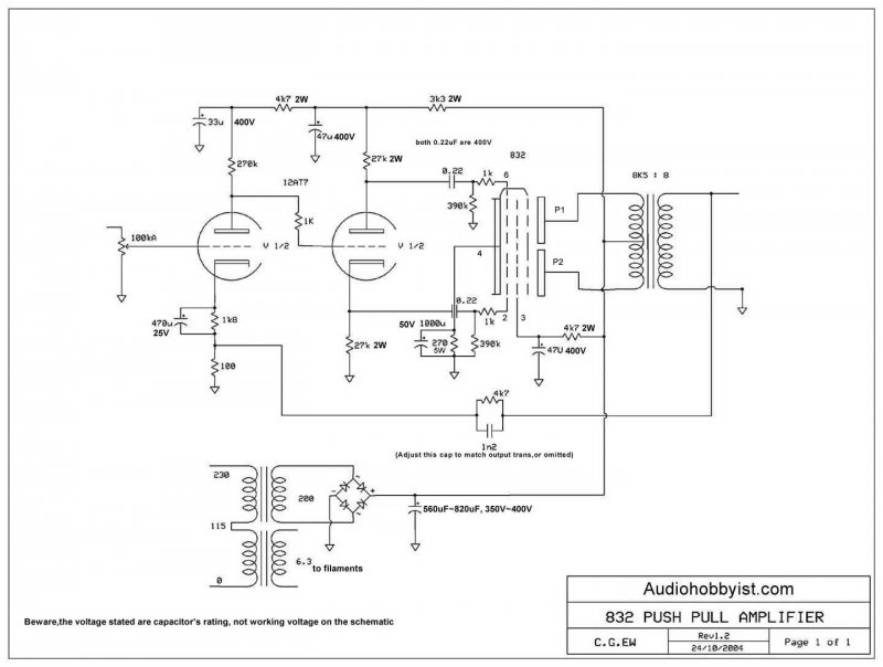

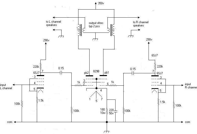

(#) Syn7h37ic hozzászólása Jan 26, 2010
Találtam egy érdekes rajzot. Ennél vajon mekkora lehet az áthallás a két csatorna között?
(#) Syn7h37ic válasza Syn7h37ic hozzászólására (») Jan 26, 2010
Jobban megnéztem, és semmi különös nincs benne.
Hacsak, egy kis módosítással, és persze alacsonyabb érzékenységgel, két csővel sztereó SE-t lehetne belőle varázsolni.
(#) sturbi válasza Syn7h37ic hozzászólására (») Jan 26, 2010
Szerintem a segédrács köröket nem ide, hanem a tápegységhez rajzolták, nem hinném hogy bekötetlenül lennének, annak nincs meg a rajza ?
Érdemi áthallás biztos nincs, legalábbis az én GU 29-esemnél nem volt.
megkergetett gu29
Ez most egy sztereo SE. Jaaa, hogy paralell gondolod, azt is szokás..
