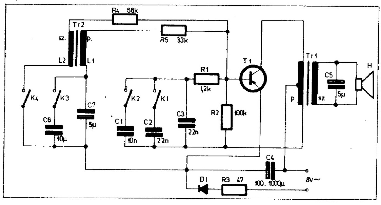

(#) kortisz hozzászólása Dec 28, 2013 /
A Rádiotechnika 1982-es számában szerepelt egy "Trilla dallamcsengő" kapcsolási rajza, gondolom sokan ismeritek.
Ezt az áramkört építettem meg, de nem szólal meg. Gyakorlatilag minden alkatrész a rajzon megadott, kivéve a tranzisztor: én BC212 használtam.
Nincs valakinek valamilyen tapasztalata, hogy mi lehet a gond? Kb. 20 éve már megcsináltam, akkor rögtön működött, most semmi.
(#) proli007 válasza kortisz hozzászólására (») Dec 28, 2013 /
Hello! Kapcsolási rajzot feltehetted, vagy megkereshetted volna, ne a segítőt terheld vele. üdv!
(#) kortisz válasza proli007 hozzászólására (») Dec 28, 2013 /
Ez lenne az.
Hello! Ez a kapcsolás, pld. nem indul el, ha a trafó nem jól van bekötve, vagy nem az eredeti típust használod. Tranzisztor eredeti típusát is meg kellene nézni, és hogy amit használsz PNP-e. üdv!

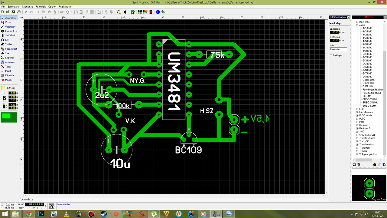

(#) trickentrack hozzászólása Júl 22, 2015 /
Még csak nagyon kezdő szinten foglalkozom az elektronikával ezért gyakorolni szeretnék.
Kerestem a neten egy egyszerű dallamcsengőt, de csak a kapcsolást.
Most elösször próbáltam meg kapcsolásból nyákot készíteni.(Olyan már volt hogy néhány dologgal kiegészítettem egy rajzot.)
Sprint Layout 5.0 programmal készítettem.
Azt szeretném kérni hogy valaki "leellenőrizne" hogy jó-e így a terv vagy még mit alakítsak rajta?
Van 2 alkatrész amit nem találtam meg az a V.K. (Váltókapcsoló) és a(z) NY.G.(Nyomógomb).
Minden észrevételt,ötletet szívesen várok!
Segítségeteket előre is köszönöm.
(#) proli007 válasza trickentrack hozzászólására (») Júl 22, 2015 /
- A kapcsolóhoz, mivel méretét nem tudod nem lesz szimbólum. De gondolom van 2-es és 3-as sorkapocs rajzolat. Mint a tápnál.
- A tranyónál nem jó szimbólumot használtál, ennél a tranyónál a C-E fordítva van.
- A tápfesz negatív pontja, nem a tranyó kollektorába megy, hanem az IC 8-as lábához.
(#) Inhouse válasza trickentrack hozzászólására (») Júl 22, 2015 /
Meg elég értelmetlen ezen felül a + táp vonala párhuzamosan duplán a 10µF kondiig. Egyébként olyan alapszabály féle, hogy hegyes szögben nem találkoznak vezetősávok a NYÁK-on.
Mivel a kapcsoló és nyomógomb nagy valószínűséggel nem a NYÁKba lesz beültetve, hanem a dobozra szerelve, nem is kell neki pontos rajz, egyszerű forrpontok, amiket majd kivezetékelsz. Aztán majd később ezt is elhagyod, és csak ráforrasztod alulról a megfelelő vezetősávra... Ez az áramkör annyira egyszerű, hogy tényleg csak a gyakorlás miatt lehet értelme NYÁK-ot csinálni hozzá. Elég lenne egy forrpontos próbapanel hozzá és összekötözgetni.

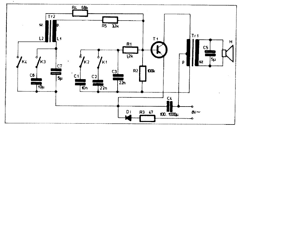

(#) kortisz hozzászólása Okt 24, 2015 /
A Rádiótechnika Évkönyv 1982-es számában szereplő dallamcsengőt szeretném megépíteni.
Mellékeltem a rajtot és az alkatrész listát. Sajnos hiányzik a két trafó és a tranzisztor is.
Ha valakinek lenne elfekvőben megfelelő (főleg a trafók érdekelnének), és megválna tőle,
szívesen megvenném. Távolság nem akadály, postán is átveszem.
Természetesen az alkatrészek árát és a postaköltséget is fizetném.
Lehetőleg a leírásban szereplő trafók érdekelnének és megtisztelne vele az eladó, ha a bekötést is leírná a rajz alapján.
Hálás köszönet előre is!
(#) proli007 válasza kortisz hozzászólására (») Okt 24, 2015 /
Hello! Célszerűbb egy kis régi zsebrádiót "levadászni" idősebb ismerősöktől. Abban az összes alkatrész megtalálható lesz..

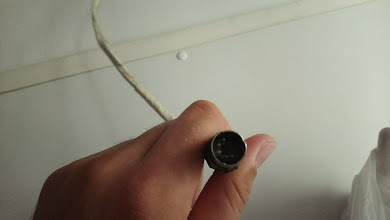

(#) lgal hozzászólása Jún 18, 2018 /
Üdvözöllek benneteket,
Van egy dallamcsengőm ami gondolt egyet, és elromlott.
A következő a felállás:
A csengőn található egy 5 pines csatlakozó amin keresztül további két hangszóró van csatlakoztatva az auido outputra, valamint az a gomb, ami a kapun van (12V). Gondolom a relé egy áramkört zár mikor megnyomod a gombot, és ezért 'szólal meg' a csengő.
Mi szokott tönkremenni ezekben?
Egyáltalán nem értem a működését. Mi célt szolgálnak benne ezek a kondenzátorok?
Elemet cseréltem benne (kb 10 évig bírta benne 2db 1.5V-os ceruzaelem)
Ezt még apám alakította át, és működött is kb. 25 évig.
A képeket mellékelem róla.
A hozzászólás módosítva: Jún 18, 2018
(#) Inhouse válasza lgal hozzászólására (») Jún 18, 2018 /
A relé behúz? Valószínűleg annyi, hogy a 12V a nyomógombtól megy a relére, ahol van egy kis kondis késleltetés, tehát ha röviden nyomják, akkor is tovább is behúzva marad. A képe alapján elég sok a kóc, de ha eddig működött... Talán a relé egyik érintkezője a tápot kapcsolja a panelra (vagyis a testet, a plusz fix), a másik pedig a hangszóróval sorba kötött ellenállást zárja rövidre.
(#) lgal válasza Inhouse hozzászólására (») Jún 18, 2018 /
Igen, a relé behúz. Az lehet, hogy a paca chip mondta fel a szolgálatot?
(#) Inhouse válasza lgal hozzászólására (») Jún 19, 2018 /
Az is lehet, de gyanús, hogy eddig jó volt és most adta be az unalmast, amikor hozzá kellett nyúlni. Elég feketének néznek kis a relé érintkezői is. Mérni kellene pár dolgot. Elemek feszültsége a panelen, érintkezők átadnak-e, mennyi ideig van behúzva a relé, a hangszóró és a soros ellenállás ép-e, stb... A hangszóró kimenetre egy másik biztosan működőt rakva hallható lenne, hogy nem csak annyi-e a baj, hogy nem hallani a hangját.
A hozzászólás módosítva: Jún 19, 2018
(#) lgal válasza Inhouse hozzászólására (») Jún 19, 2018 /
Működik, köszi a segítséget! Ahogy mondtad, az érintkezőkkel volt a gond, nem érintkeztek rendesen az elemhez.
