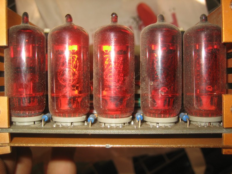

(#) H2opok hozzászólása Aug 28, 2012 /
A Vicsys által belinkelt hiba táblázatból nekem már szinte minden jelenség előjött. És érdekes, mert mindegyik hibánál a 74141 volt a hibás.
Más.
Lenne egy régi műszerem (nem tudom mi volt), amiben van 4db z573 és egy szimbólum kijelző (+,-, és váltóáram jel), a lakkozás sértetlen rajta. Sajnos az én nyákomhoz és burkolatom méretei miatt a lábak hossza túl rövid. Kb. 4-5mm lehet. A cső alatt van gyárilag egy foglalat szerűség, de szerintem csak távtartó.
Ha valakinek jó az ilyen rövidebb lábú cső, elcserélném komplett az egész műszert , 4db, legalább 7mm es lábú csövekre.

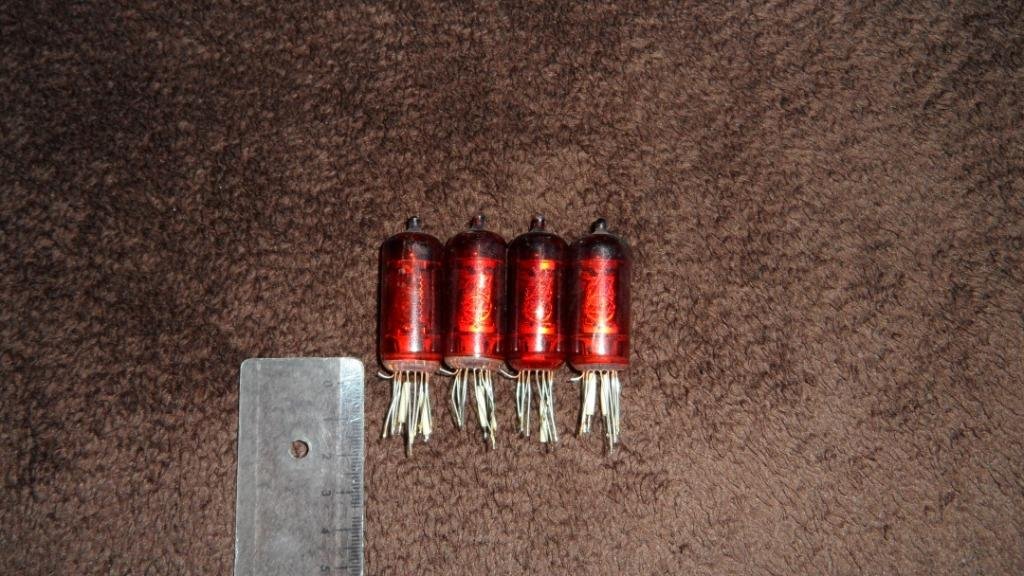

(#) Atosz90 válasza H2opok hozzászólására (») Aug 29, 2012 /
Én tudok neked cserébe szolgáltatni 4 db hosszabb lábú z573m-es csövet.
Ezek is bontott csövek, és sérült a lakkozásuk, ez nem tudom mennyire számít neked ?
(#) H2opok válasza Atosz90 hozzászólására (») Aug 29, 2012 /
Ha neked ok akkor nekem is. Nem tudnál 2db 74141 et is adni? A müszerben van 4db,nem akarom kibontani.

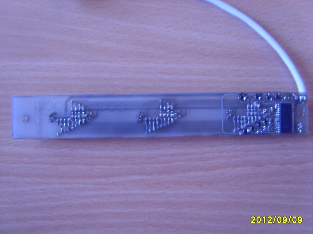

(#) Pali79 válasza Hp41C hozzászólására (») Szept 9, 2012 /
Szia! Az normális, hogy minden led más színnel világít ha bekapcsolom?
A hozzászólás módosítva: Szept 9, 2012
(#) patexati válasza Pali79 hozzászólására (») Szept 9, 2012 /
Szia! Az nem normális. Nincs a led fordítva esetleg?Egy jó fotó kellene azért mindkét oldalról!Lemostad a nyákról a folyasztószer maradványokat?
(#) Csupasz válasza Pali79 hozzászólására (») Szept 9, 2012 /
Az RGB kimenet nem tud rossz jelet adni, viszont sajnos találkoztam olyannal, hogy a LED lábai nem egyeztek a színenkénti kiosztással.Nézd meg ezt is!

(#) H2opok hozzászólása Szept 9, 2012 /

(#) H2opok válasza Pali79 hozzászólására (») Szept 9, 2012 /
Beültetés előtt meg kellett volna nézni minden ledet, hogy a lábkiosztása egyezik-e. Tuti fordítva vannak betéve. Szerintem. Kiszedni már nehezebb lesz.

(#) Pali79 válasza H2opok hozzászólására (») Szept 9, 2012 /

(#) Pali79 válasza patexati hozzászólására (») Szept 9, 2012 /
Szia! Lemostam a panel. Én is arra gyanakszom amit a többiek is mondanak, hogy nem egyforma a lábkiosztás. Vettem egy csomag látszólag egyforma ledet, eszembe sem jutott, hogy megnézzem a lábkiosztást
Nem tudom mennyit látsz a képen, de nem szép az tuti (első smd panelom, ráadásul a nyákkal is volt valami mert nagyon nehezen tudtam csak forrasztani) de végigméregettem és nem találtam rövidzárat vagy szakadást.
Hát nem igen látszik. Ha nincs szakadás és zárlat és a ledek is megfelelőek (közös anódos) akkor ha adsz neki 5 V tápot akkor nem világíthat semmi csak akkor ha a két adatszálat is hozzákötöd az órához és együtt üzemelteted.
Én is azt hittem,de nem jelentkezett azóta sem. Min. 8mm kellene. Ezeknek a müszerben kb. 4-5 mm lehet,az nekem kevés.

(#) Pali79 válasza patexati hozzászólására (») Szept 10, 2012 /
Leellenőriztem a ledeket és azok megfelelőek. Mégiscsak a nyákon van valami, mert ha a másodperc ledeinek a lábához adtam egy pici áramot a középső két led kék része nem világított, tehát mégiscsak van valahol szakadás.
