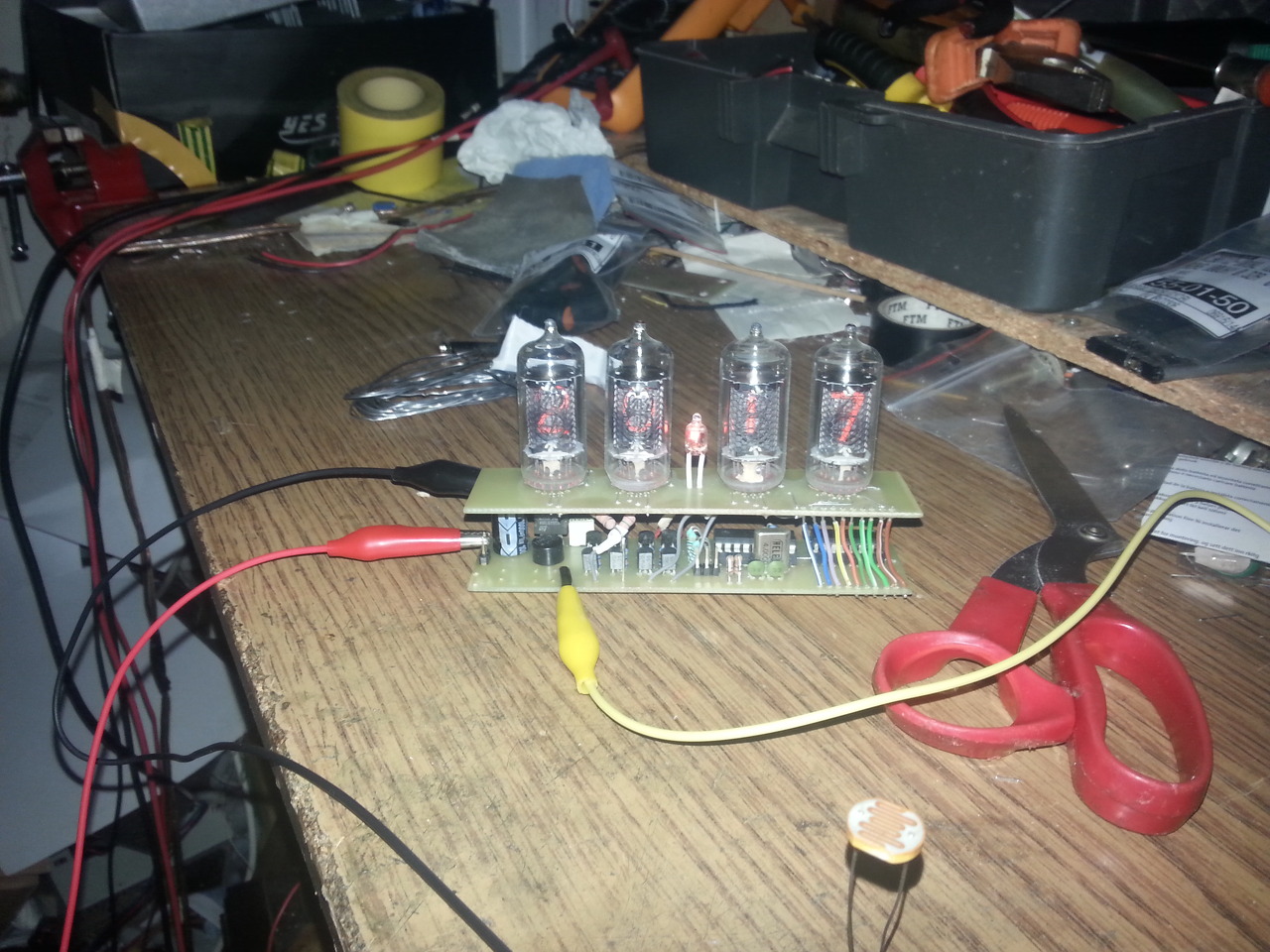

Sziasztok! Megépítettem a Tom025-féle nixie órát, már harmadik példányban, ebből a második kicsit át volt tervezve, a 74141 helyett 7447, és VFD csöveket hajtott. Most eljött az idő, hogy bedobozolja az első és a harmadik órát, ezek Z570-573M csövekkel vannak építve. A VFD-s verzió már be van dobozolva, de ott a 12V-os anódfeszültség miatt nem volt gond a táppal, itt viszont lenne, nem is kevés, ha sima trafós tápot szeretnék csinálni hozzá. Ezért kitaláltam, hogy megépítem a Vicsys-féle Overkill óra 555-ös tápegységét hozzá. Megépítettem, a csöveket szépen meghajtja. Viszont, most jön a probléma. Az órán a percek 00-n állnak, viszont az órát nagyon gyorsan pörgeti 0-24-ig, és újrakezdi, de kb 5-10 mp alatt végigpörög a 24 óra, néha megakad kicsit, de megy tovább. Ennyire megzavarja a PIC órajelét a kapcsolóüzemű táp? Tudok ezzel valamit csinálni, vagy marad a hagyományos táplálás?
(#) vicsys válasza mark.budai hozzászólására (») Ápr 21, 2014 /
Szerintem nézd meg első körben, hogy nincs-e zárlat a kapcsolóknál. Utána a tápra, közel az IC-k lábához tegyél 10nF-os hidegítő kondikat.
Ugye a 470µF-os puffert nem hagytad le a kapcsitápról?
(#) mark.budai válasza vicsys hozzászólására (») Ápr 21, 2014 /
Megmondom őszintén, nem volt a nyákon 470u, most tettem egy 1000µF kondit, megpucoltam a nyák alját denszesszel, így működik, most figyelem egy darabig, hogy mennyire számol pontosan. Köszi a segítséget!

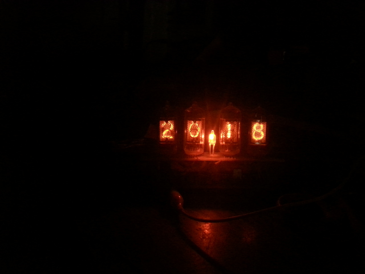

Úgy látszik, jó lesz, még most is megy, mikor hazaértem, le is fotóztam. Azt hiszem, a glimm fényerejéből még kicsit visszaveszek. Ebből sajnos mindig két kép kell, a Samsungom vakuját nem szeretik szembe kapni a csövek. Ja, és látszik a rendetlenség, ami elhatalmasodott az asztalomon.
A hozzászólás módosítva: Ápr 21, 2014

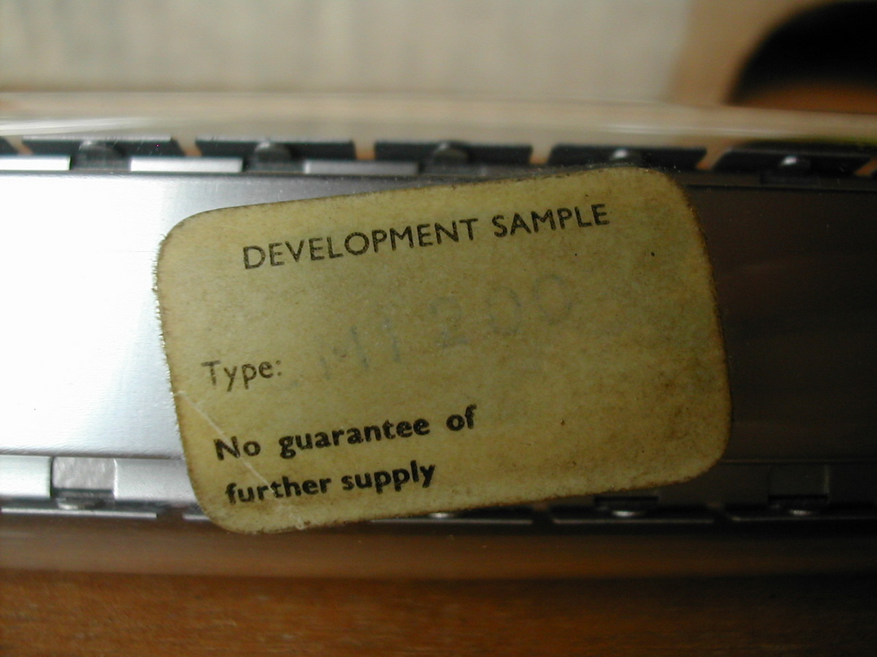

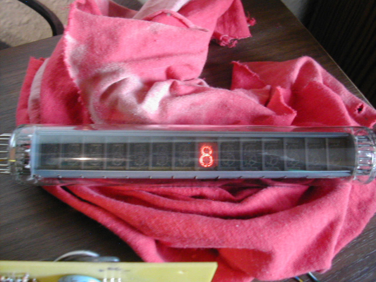

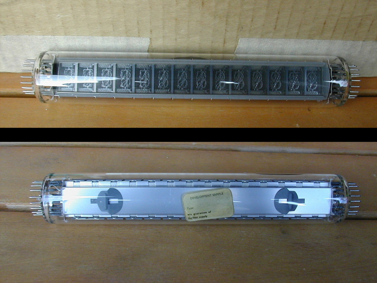

(#) kisgeri hozzászólása Jún 13, 2014 /
Sziasztok! Rég történt itt bármi, gondoltam kicsit feldobom a témát. Igaz még nem óra, de a legújabb szerzeményemet bemutatnám: egy Valvo ZM1200 cső. 14 szegmens, élőben igazán impozáns darab! Gyári dobozzal, leírással együtt jött. Szerintem külön érdekessége a matricája, hogy még fejlesztési mintadarab és rá van írva, hogy nincs garancia a jövőbeni alkalmazására. (Persze gyártották később) Természetesen működik.
Ötletelek mire lehetne a legjobban értelmesen kihasználni, persze nem állandó jelleggel, csak bemutatásra.
(#) sooty válasza kisgeri hozzászólására (») Jún 13, 2014 /
14 digit. Trükkös a meghajtása mert egy térben van a 14 nixicső. Nekem a 8 digites változatból van.

(#) kisgeri válasza sooty hozzászólására (») Jún 14, 2014 /
Igen, pár előfeszültséggel van megbolondítva, megvan a meghajtási leírása. Az épp nem meghajtott anódok és katódok, meg a belső burkolata nagyon hasonló feszültségen vannak. Az aktív katódot le kell húzni, az anódot meg fel. Ötletes nagyon, hogy ne legyen szellemképes. Valószínűleg különálló csöveknél is lehet alkalmazni, ha másképp nem megoldható a derengés, szellemképesség megszüntetése.
