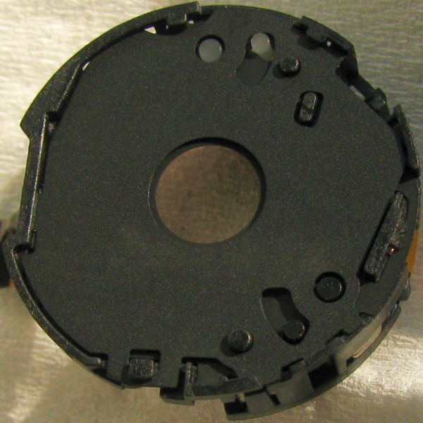

Többször emlegettem már itt a fényképezőgép objektívén belüli vezetékezést. Hogy világosabb legyen miről is van szó, csatolok pár képet, melyek egy meghibásodott Canon A430-as gépről készültek. A képeken (félig elrepedve) látható flexibilis kábel erei vezetik az áramot a gép főpaneljáról az oblektív belső, mozgó részében található - jelen esetben két darab - elektromágneshez. Az egyik a zárat kapcsolja, a másik pedig a két lehetséges rekeszállás kiválasztására szolgál.
A "kábel" hateres, ebből 4 van ténylegesen használva (2 vastagabb ér a zár tekercséhez megy, 2 vékonyabb pedig a rekeszkiválasztó tekercshez).
Jelen esetben a törés még "csak" féloldalas, ami a zár működésének megszűnésével járt (a rekeszállítás működött).
A kábel túlsó oldalán (a sötétebb részen) vékony gumírozás van, ami - mint látható - nem nyújtott elegendő védelmet.
(#) minitrue válasza minitrue hozzászólására (») Máj 21, 2011 /
Folytatás, szintén A430. A képeken az objektívnek az a belső eleme van, amelyen az előzőleg említett két elektromágnes illetve az ezek által mozgatott zárszerkezet valamint az a bizonyos szűkebb rekesz van. Eddig abban a tudatban voltam, hogy ezekbe a kis/olcsó gépekbe ND-szűrőt tesz a gyártó (több fokozatban állítható írisz helyett). Ebben az esetben viszont szűrő helyett a képen látható szűkebb rekeszt tudja a gép ki-be kapcsolni.
Fontos megemlíteni (a lehetséges hibajelenségek ettől függenek), hogy mind a zár, mind a rekesz-szűkítő elem "bistabil", zárt és nyitott állapotukat vezérlés nélkül megtartják. Emiatt fordulhat elő, hogy egyeseknél a vezetékszakadás fekete képet okoz.
(#) KTobi válasza minitrue hozzászólására (») Máj 21, 2011 /
Nézd egy ND szűrő drágább mint egy "lyuk". Szóval ez olcsóbb volt. Általában csak egyetlen ND szűrő van 0-1 állapotban. Legalább a rekesznek van optikai hatása is.
(#) minitrue válasza KTobi hozzászólására (») Máj 21, 2011 /
Voltaképp én is örülök, hogy megerősíthettem a korábbi gyanúmat (kívülről is látszott a rekesz beugrása), két valódi rekeszállás jobb, mint egy. Az interneten eddig nem találtam erre bizonyítékot.
