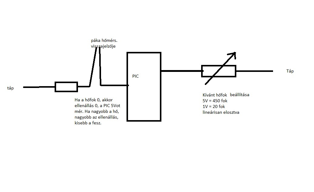

(#) djadji hozzászólása Feb 6, 2013 /
Megjött a Hakko 907-es forrasztópákám. Sajnos nincs még meg a PIC programozóm (az új) így csak elméletben próbálgatom kitalálni, hogyan is fogom megcsinálni a forrasztó állomást.
Ha jól vettem ki a leírásokból (amit nem találtam még igazán jót a pákához!, csak amolyan innen-onnan infók alapján) hogy a hőmérséklet visszajelzést a páka ellenállás változással jelzi.
Tervem a következő:
Vannak táblázatok ahol leírják milyen hőfokhoz milyen ellenállás tartozik. Ezek alapján egy feszültség osztón vezetek rá áramot, és ahogy változik a hőmérséklet, változik az ellenállás, és ezzel a feszültség is. Na ezt kapná meg egy PIC, ami ADC-vel a feszültésg alapján ki, illetve bekapcsolná a páka 24V-os tápját (vagy PWM-mel szabályozná.. ez még kérdéses).
Egy LCD panel beépítése, ami mutatná az értékeket, már csak részletkérdés.
Megoldható szerintetek? Van az elképzelésben valami hiba?
A kép hátha segít elképzelni az elképzelésemet. Egy gyakorlati példa: (saccolva, hasraütéssel)
A potit beállítom, hogy 2,5V-ot kapjon a PIC, az jelentse azt, hogy fele a hőfok, vagyis 225 fok. Ehhez tartozik teszem azt 120 ohm, ami a bal oldalon 4,3V-ot eredményezne. Vagyis a PIC addig bekapcsolja a fűtést míg 4,3Vot nem kap balról. HA ez leesik pl 4,2re bekapcsolja, ha felmegy 4,4re akkor ki (vagy éppen PWM-mel szabályozza)
Most persze nem találom a leírást hozzá, de legrosszabb esetben fűtés közben le kell mérni, hogy hány foknál hány ohm az ellenállás.
Szóval: vélemény? Meg lehet oldani így?
A hozzászólás módosítva: Feb 6, 2013
(#) djadji válasza djadji hozzászólására (») Feb 6, 2013 /
A rajz az marhaság. A bal oldal persze..
Így gondoltam:
(remélem most jó)

A digitális forrasztóállomás II-ben egészen más ellenállás értékekről van szó, mint amit én találtam a pákához. Persze ez még azért nem teszi lehetetlenné a dolgot...
Mindenesetre szeretnék egy szabályozót magtól összerakni, mert egyéb dolgot is szeretnék beleépíteni. No és az építés öröme...
(biztos tökéletes bármelyik kapcsolást, eszembe se jut megkérdőjelezni. Csak szeretném a magam feje után csinálni, anélkül persze hogy tönkre vágjam a pákát)
(#) Johnny0004 válasza djadji hozzászólására (») Feb 7, 2013 /
Hali. Mert a digitális forrasztóállomás II.-höz nem ilyen páka van, ami az ellenállását változtatja, hanem hőelemes,ami a feszültségét változtatja, de biztos írható hozzá progi.
(#) djadji válasza Johnny0004 hozzászólására (») Feb 9, 2013 /
Szerintem ha egy ellenállás után kötöm, hogy legyen belőle egy feszültségosztó belőle.. akkor kapok egy változó feszültséget. Ami ugyanúgy használható... azt hiszem...

(#) Johnny0004 válasza djadji hozzászólására (») Feb 11, 2013 /
Igen a termisztor helyére bekötöd, és pl. a fesz. osztón variálsz, meg a progin módosítasz kicsit, megoldható biztos.

(#) djadji hozzászólása Feb 13, 2013 /
A hakkó páka vezérlőjén agyalok. Eredetileg arra gondoltam, hogy egy 5Kohm-os ellenállással kötöm össze a páka hőmérséklet visszajelzőjét. Így kapok egy feszültség osztót, amit a PIC már tud értelmezni. De az 5Kohm mellett a 50-200 ohm-os ellenállás század voltos változásokat okoz csak, amiket a PIC elvileg tud érzékelni (10bites ADC-je van, akkor elvileg 0,005 voltot tud mérni), de azért mégiscsak jobb lenne ha ez a 50-100 ohm-os változás nagyobb feszültség változás okozna. Viszont az 5kohm ellenállás meg kell, hogy ne menjen nagy áram a hőérzékelőre (valahonnan az rémlik, hogy 1 mA-t visel el, vagy e körüli értéket. Az 5K az pont ennyi).
Hogy lehetne ezt megoldani, hogy 1 mA körüli áramot kapjon, az fesz igadozás viszont nagyobb legyen?

(#) vzoole válasza djadji hozzászólására (») Feb 13, 2013 /
Erősítsd fel a jelet.
